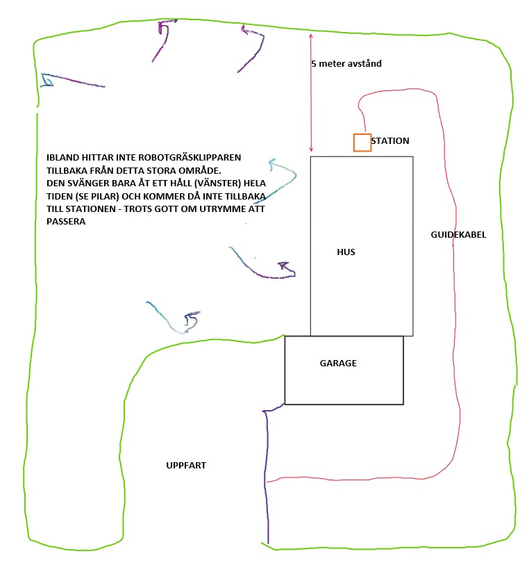

Jag har ett problem som ibland uppstår med min Gardena Sileno. Som ni kan se på bilden nedan har jag en skapligt avancerad trädgård som går runt nästan hela huset.
I det stora området till vänster så "fastnar" ibland klipparen och kör runt och runt. Ibland är den nästan framme rätt vid stationen, men svänger idiotiskt nog tillbaka ibland - oftast åt vänster som ni kan se på pilarna.
Jag vet inte om gräsklipparen försöker att få mig att rösta på ett visst block i höst eller om den bara är oförmögen att svänga lite mer åt KD/SD/M-hållet ibland också. Vore ju trevligt för balansens skull + att den då hittar tillbaka till stationen.
Det är som ni ser på bilden gott om avstånd mellan guidekablarna vid stationen, 5 meter.
Ett alternativ jag tänkt på är att förlänga guidekabeln längre till vänster - ut över det område där den ibland kör runt i cirklar. Som sagt, det händer ibland, men inte varje dag.
Vad tror ni andra? Svänger era också endast åt ett håll? Vad är det som avgör åt vilket håll den svänger när den ska tillbaka till stationen? Är det bara slumpen? För det känns så i alla fall...
