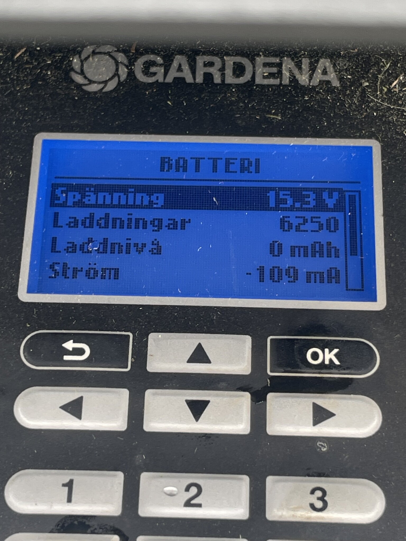

Har en gardena sileno+, -2016
Rullat och gått alla dessa år, nåra fåtal krångel men nu har det uppstått ett riktigt problem.
Roboten började krångla denna säsongen, bytte hjulmotor, problemet löst.
Aldrig bytt batteri, så vi tänkte att lika bra och byta då den gick lite kortare turer mot början.
Bytt och den rullade vidare.
Nästkommande problem, den blinkar helt plötsligt blått. Vad nu da?
Vi har aldrig bytt hela slingan utan den hade snarare 50 skarvar. Vi byter ut hela så även den blir hel och fräsch som ny. Den rullar på! Gött!
Nej nej, nästa problem. Den börjar rulla ut, kan tvärnita mitt på gräsmatta som det vore ett hiner, men icke. Men den klippte iaf och skötte mattan.
Sen märkte vi att den står urladdad ibland..hm. Nytt batteri så vad är problemet?
Helt plötsligt märker vi att den åker ut och in som den vill? Vad händer?
Ja, vi testar iom att vi bytte ut hela slingan så valde vi på inställningar ”ny slingsignal” ifall det kunde va problemet. Ingen skillnad.
Ja, kanske plattorna den står på är för långt ner i marken, sjunkit med åren. Vi höjer upp, fixar. Inget händer iaf.
Guiden har vi testat gå in både från höger och vänster under laddplattan.
Kablarna bakom laddstation sitter korrekt, höger går in i höger sidan och vänster in i vänster. Vi har även testat byta ut laddkontakterna, dom lila.
Nu står roboten och den ”laddar” i en vecka snart. Försöker tvångsstarta, händer inget. Drar ut den för att tvångsstarta på gräset, ”låg strömförsörjning” dör.
Drar in i laddstation. Inget händer.

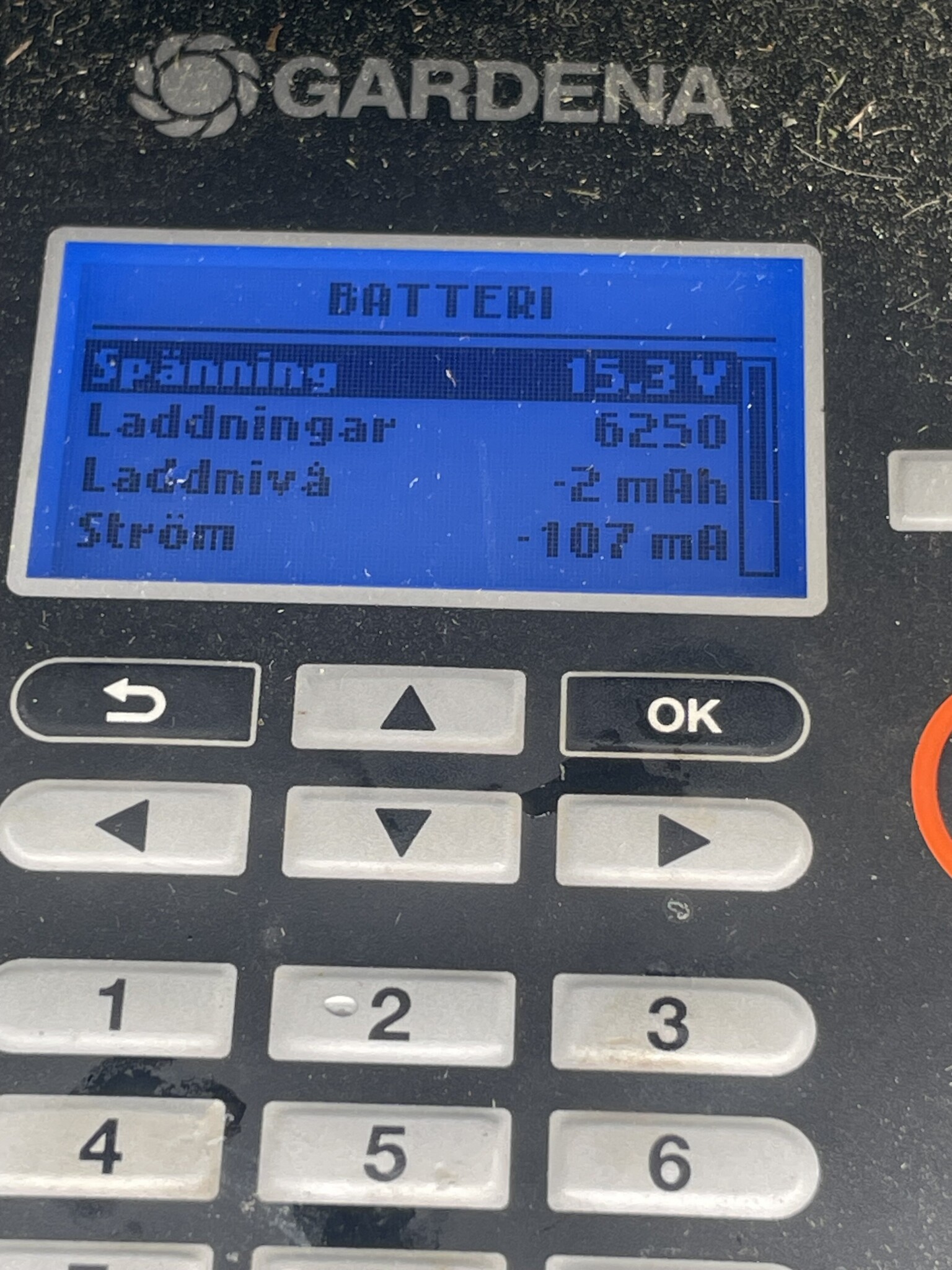

Snilleblixten slår till, klart det är laddblecken, vi putsar upp dom som tidigare. Hjälper ej. Roboten laddar INTE. Kretskort är bytt för nåra år sen. Nu finner vi inte vad problemet är?! Bifogar bilder på om nån kan tyda nåt fel på batterihälsan.

Om bilderna är tagna när klipparen står i laddaren så tar den ingen laddström utan den laddar ur batteriet (negativt strömvärde).
Kan vara defekta laddbleck/avbrott i kablaget från blecken.
Mät spänning på laddblecken i laddaren.

Ok, tack att du kan tyda bilderna. Ja, bilderna är tagna när det står i laddstation.
Kan man byta laddbleck eller måsta man byta ut hela tornet? Nåt du vet?
Börja med att mäta spänningen på blecken i laddaren, där ska du ha full trafospänning.G gullefjuniz skrev:
Avbrott mellan blecken kan finnas i klipparen, alltså från klipparens laddbleck och in till elektroniken. Maskinen måste öppnas för kontroll. Reservdelar finns att köpa.

Vad visar full trafospänning i siffror? Sorry om det är en dum fråga, men el är inte min starka sida. Ska skaffa en mätare omgående.

Känn om trafon blir väldigt varm när roboten står i laddaren. Hos svärmor blev trafon så het att plasten bubblade sig och roboten laddade inte. Jag kontaktade Gardena som skickade en ny trafo utan frågor, den nya ser annorlunda ut så det kanske är ett känt fel.
