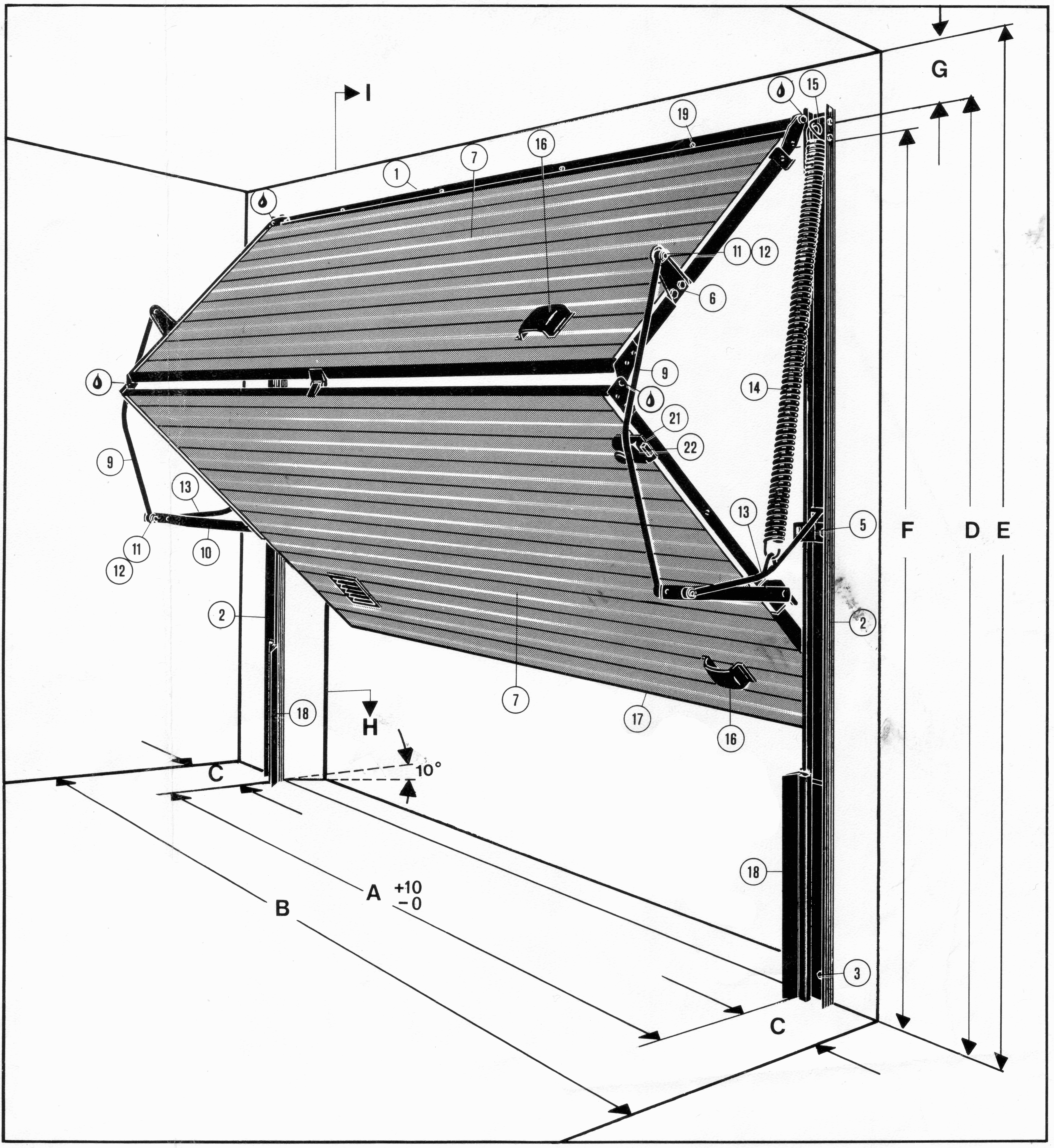

nån som har en monterings manual eller bilder på fjäder konstruktion samt alla detaljer
L
Är det en takvik port? Dvs sitter det ett gångjärn 2/3 upp från marken, om man trycker där öppnar man porten. Eller finns det någon annan detalj som beskriver modellen?
Hej lenza, tack för svar. Porten viks på mitten, fjädern drar upp porten.
  • Mekanism av en vikport med en synlig fjäder som drar upp porten.

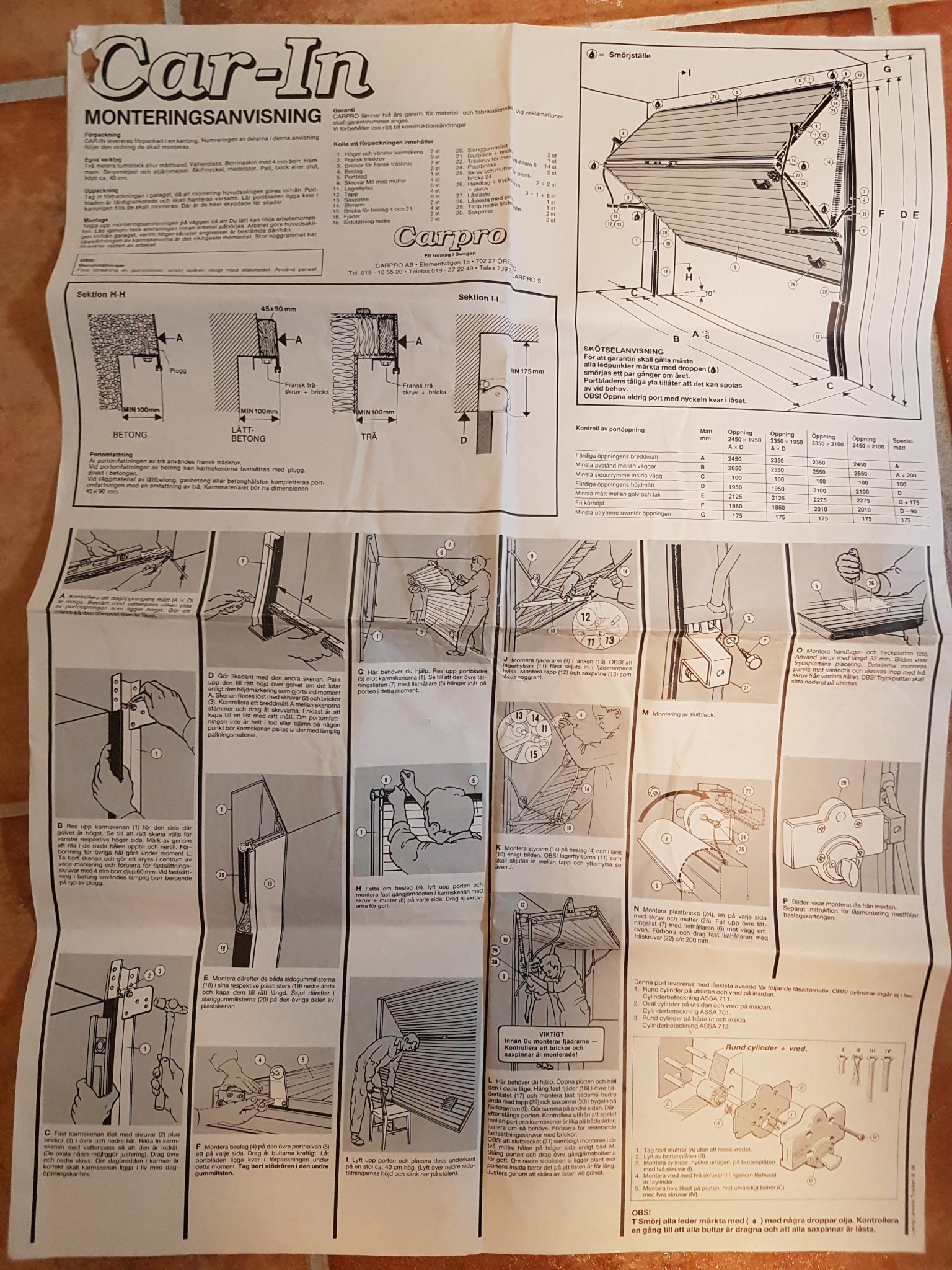

Den där porten känner jag igen... du fick ett PM med erforderliga detaljer för att kunna slutföra jobbet. :cool:
Mikael_L
Sök på Car-in garageport.
Utspridd monteringsanvisning för Car-In garageport med diagram och illustrativa steg-för-steg-instruktioner.
Denna kanske hjälper
Mikael_L
Tack så himla mycket, nu blir dottern glad. Mvh Putte

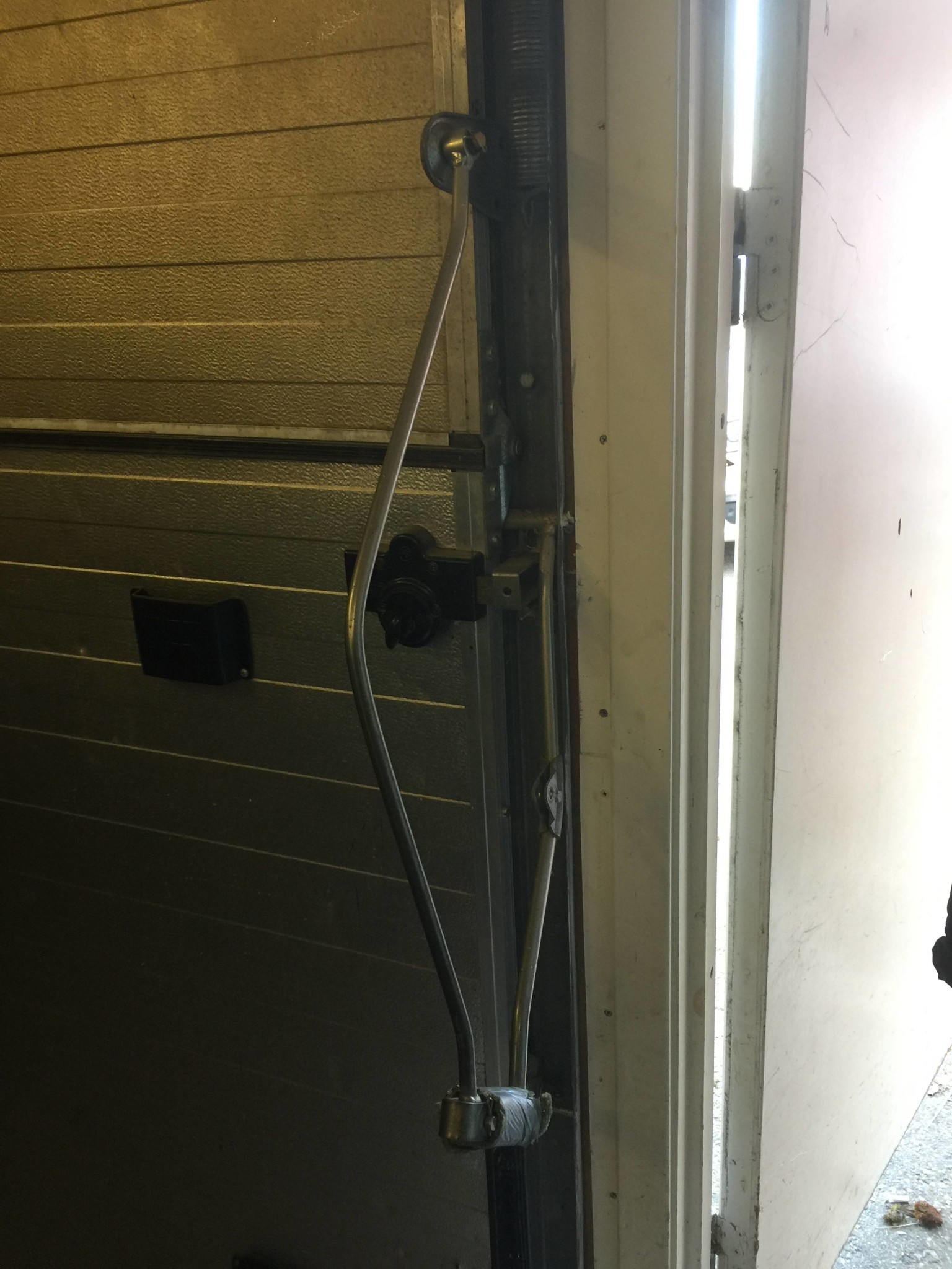

L
Lägger upp en översiktsbild enligt önskemål från TS, den visar den äldre versionen. Skillnaden är mycket liten, det är vad jag har konstaterat en förbättrad fjäderinfästning mot länkarm på den senare modellen. Det som händer på den äldre versionen är att fjäderstålet äter ur godset i länkarmen för det behövdes en extra led där uppenbarligen.
