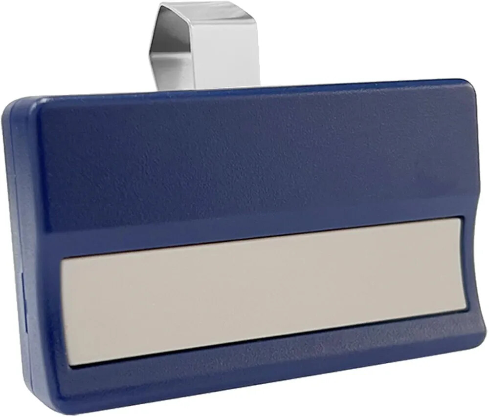

Du räddade mig! Tack! Har en sån här garageöppnare med endast en fjärr. Nu har jag två 😎 tack vare denna instruktionsbok.
  • Älska
Kvackatore
Verkar inte som om jag kan redigera mitt eget inlägg. Om någon annan undrar så köpte jag en generisk 433,92 MHz fjärr för Chamberlain/Liftmaster-portar på Amazon. Funkade att koda in enligt instruktion ovan.
