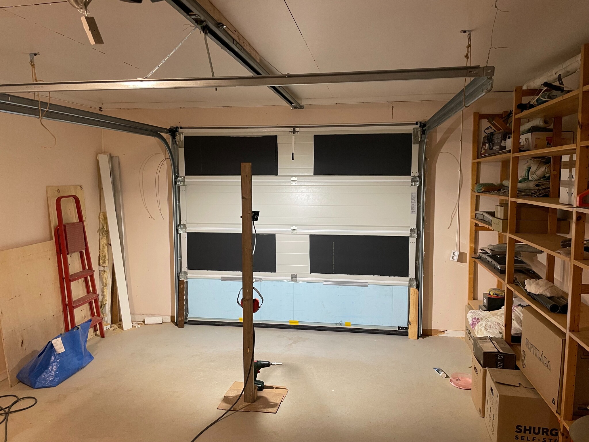

Ni är i samma sits som jag. Köpte en beg Hörmann motorport med rätt tunn isolering. Prövar nu att limma 30 mm cellplast på två portblad och klistrar Armaflex på två. Jag köpte en 5 m rulle på Amazon av självhäftande svart isolering. Kostar en peng men ska användas på fler ställen. Erfarenhet då? Nej, inte mycket än, men att tilläggsisolera porten som sådan är rätt enkelt och billigt. Faktum är att frigoliten sitter stabilt med enkelt lim från byggmarknad ("No-more-nails" på patron). Vackert? Nja. Nöttåligt? Nja - skyddar frigon med limmad byggplast. Ska se om jag kan få till foton.
Ja jag hade den tänken ocks, det borde ju ge effekt!
Hade varit väldigt intressant att se elförbrukning och fuktvärden före och efter! :) Ett par bilder hade varit väldigt intressant.
hovapettson
En översiktsbild. Nederst sitter 30 mm billig frigo med plastskydd över. Delarna över denna har på bilden fått inklädnad med den där Armaflex-isoleringen jag nämnde. "Facket" innanför har god plats för 25 mm extraisolering och jag köpte helt enkelt lite extra tjocklek. Nej, det når inte ut hela vägen på plåtdelarna, men täcker det mesta. Väger nästan ingenting och kan inte påverka drivningen.
