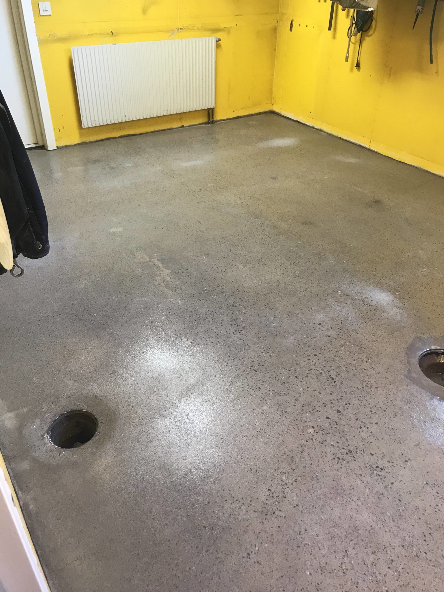

För ca 1 mån sedan fick jag golvet slipat av en firma. De behandlade också golvet några varv med Lithurin som dammbindare. Tydligen var betongkvaliteten ganska dålig enl hantverkaren, så jag antar att det inte går att trolla mer än så här. Det såg riktigt bra ut så länge golvet var blött från dammbindaren, men jag antar att de 4 varven m Lithurin (där jag gjorde 2 varv själv) blev lite för mycket (dock ingen hinna som släpper). Återkommer med mer bilder när jag gjort resten av garaget.
Betonngolv i ett rum med gula väggar och två avloppshål.
Renoverat gammalt betonggolv som torkat, med synliga lagningar och täckpapp längs kanterna.
Det ser bättre ut nu (när det har torkat helt) än vad bilden visar, glömde att fota innan jag började lägga täckpapp för att skydda golvet vid väggmålning. Kändes som att hantverkaren gjorde vad han kunde för att göra det bästa av förutsättningarna med ett gammalt betonggolv.

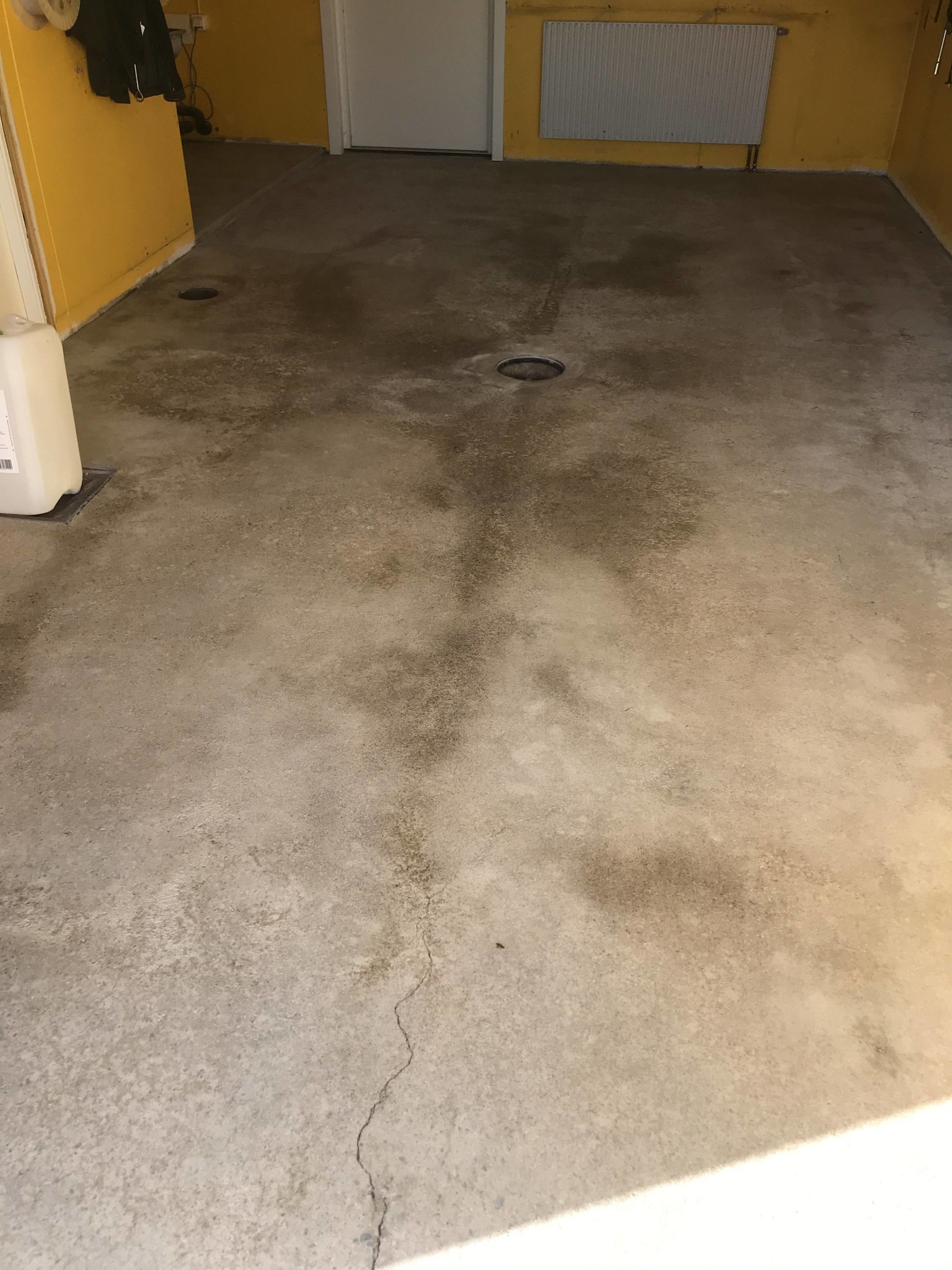

MLA72 MLA72 skrev:
Har ett betonggolv på 25 m2 från 1977, där vinterdäcken har skavt bort färgen (med ”flingor”) samt att det håller på att vara nog så mkt betong framme. Planen är att antingen själv slipa eller leja för detta. Nästa steg är nån form av behandling. Funderar på att beställa 10 lit Betsil och lägga det själv. Någon som har erfarenhet av Betsil? Bra och dåligt?

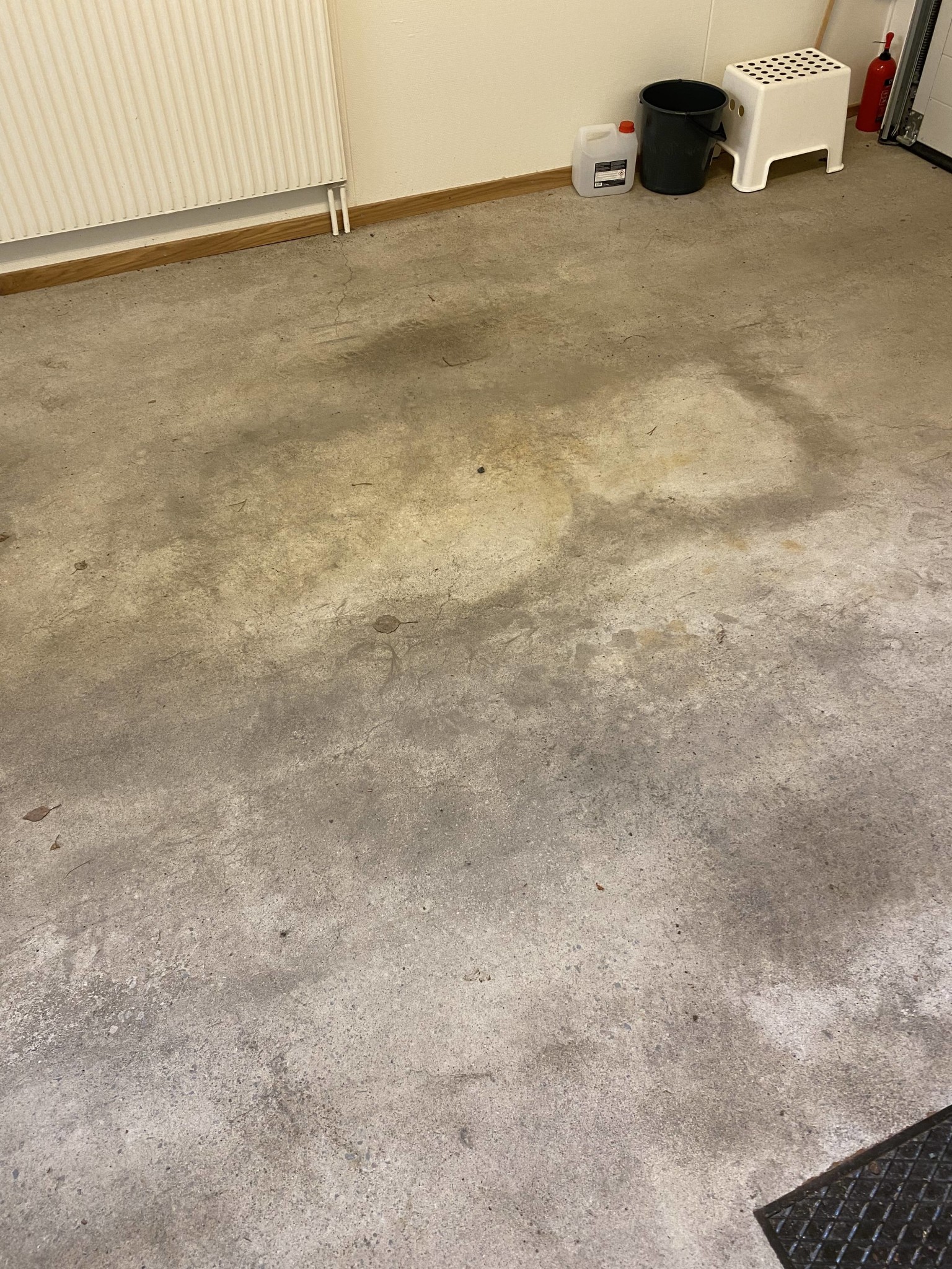

Jag la ingenting mer än Lithurin (hantverkaren 2 varv och jag själv 2 varv) som jag skrev direkt när det var klart. För de ca 5 tkr som jag betalade för allt efter rotavdrag, får jag nog säga att jag är nöjd. Golvet såg ju för risigt ut före. Betongen var tydligen inte av någon vidare kvalitet och det är nog svårt att trolla för rimliga pengar. Så här ser golvet ut nu, efter vinterns dubbdäck och saltslask, bara avsopat. Har tidigare skurat med såpa förra sommaren och då såg det förstås lite bättre ut.
  • Betonggolv i garage efter rengöring, med vissa slitagespår och missfärgningar från vinterns dubbdäck och saltslask.
