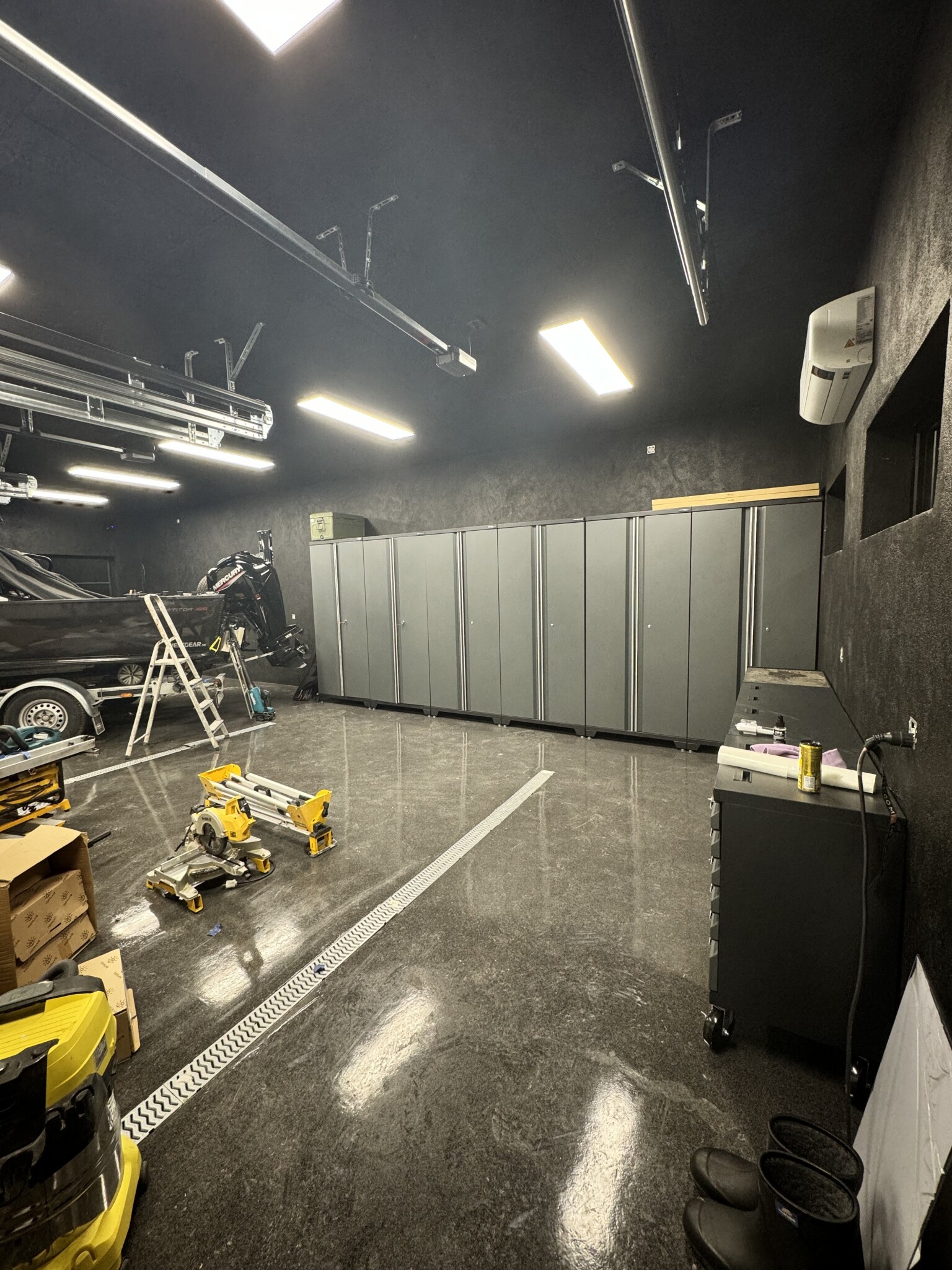

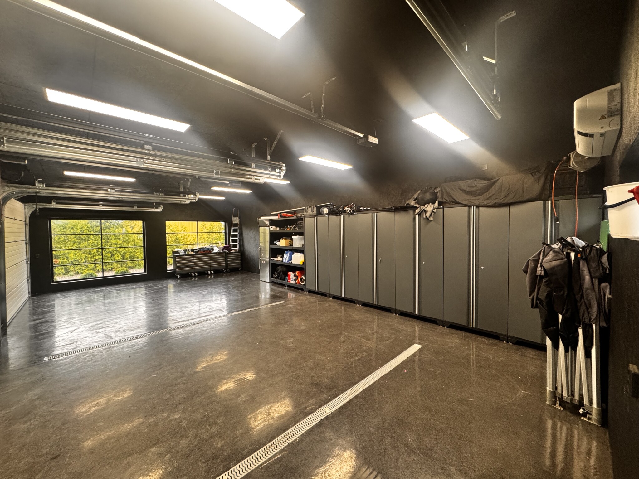

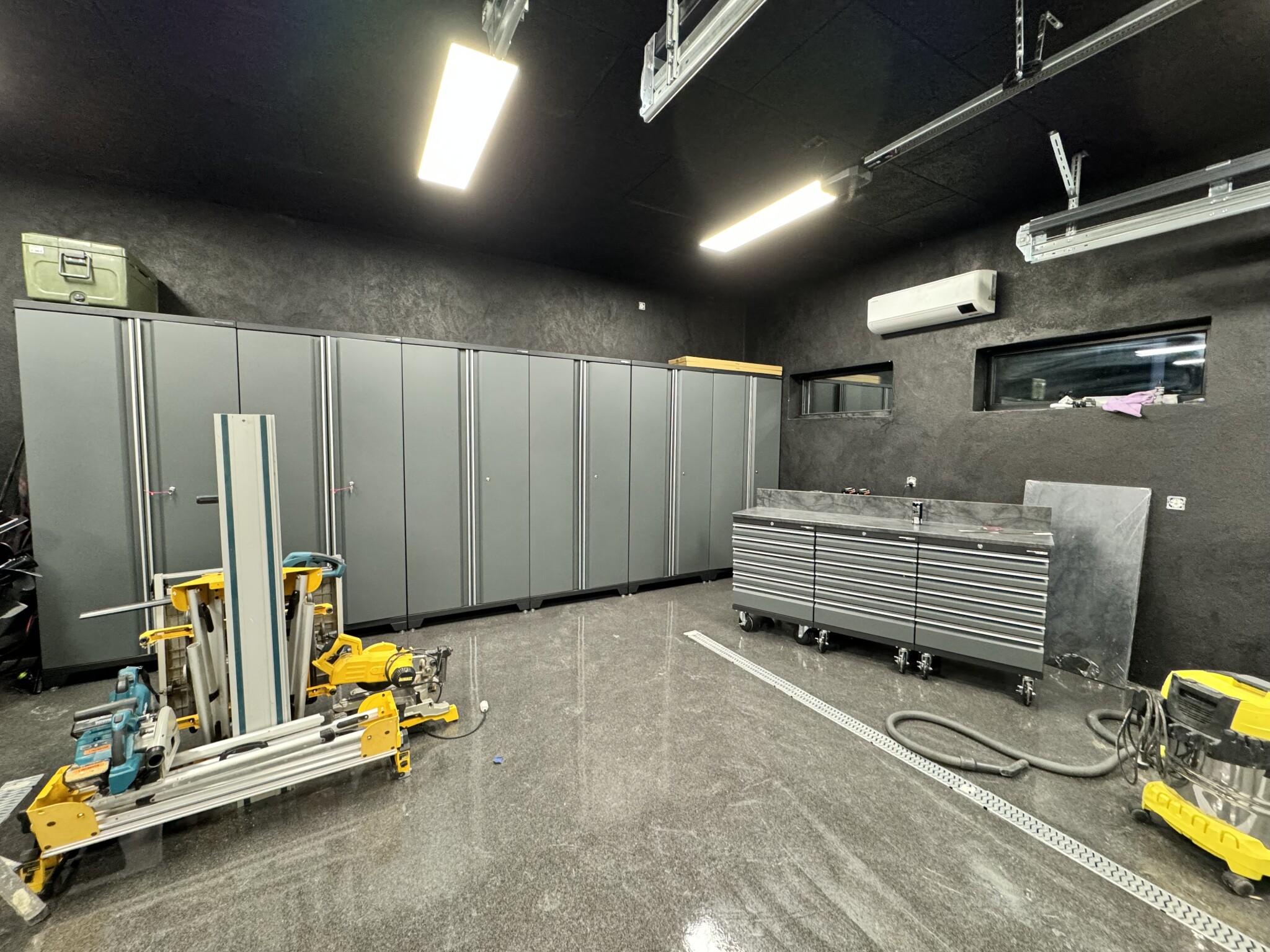

Allt är klart sen länge men glömde lägga upp fler bilder. Ett par kassa från insidan

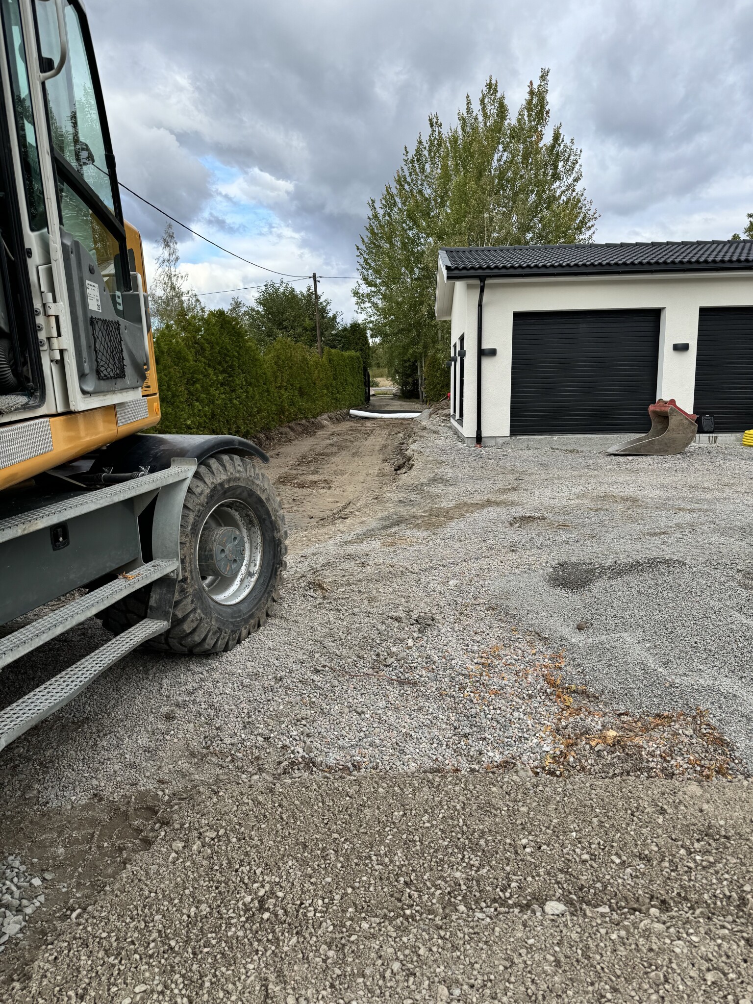

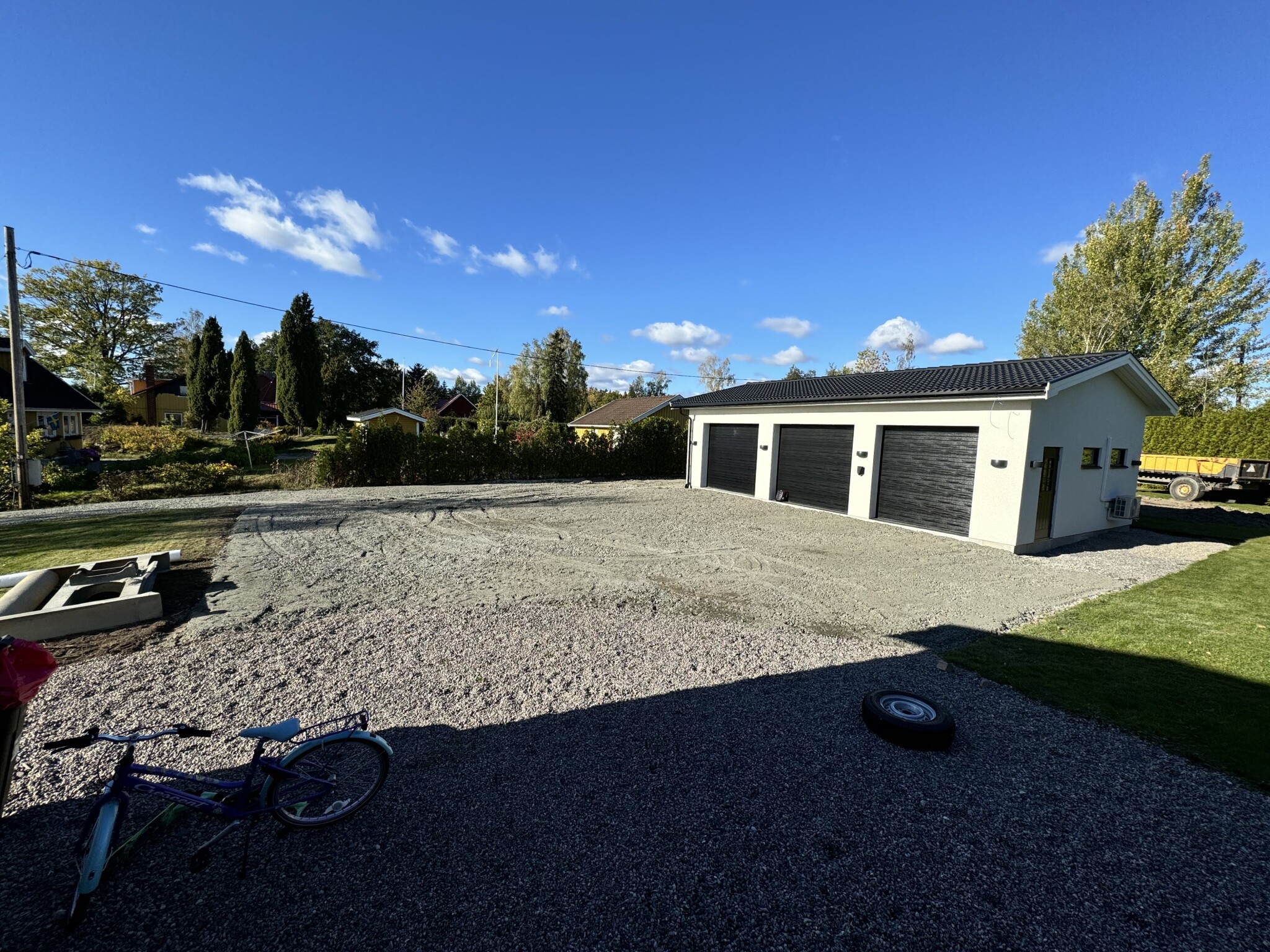

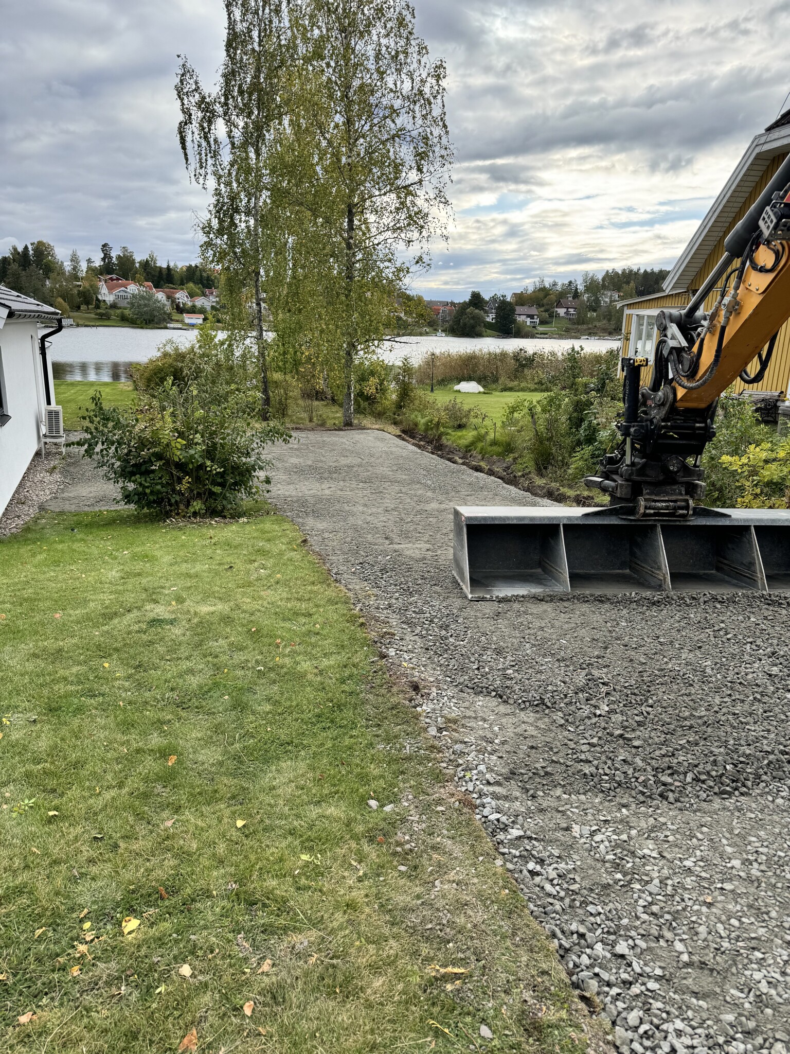

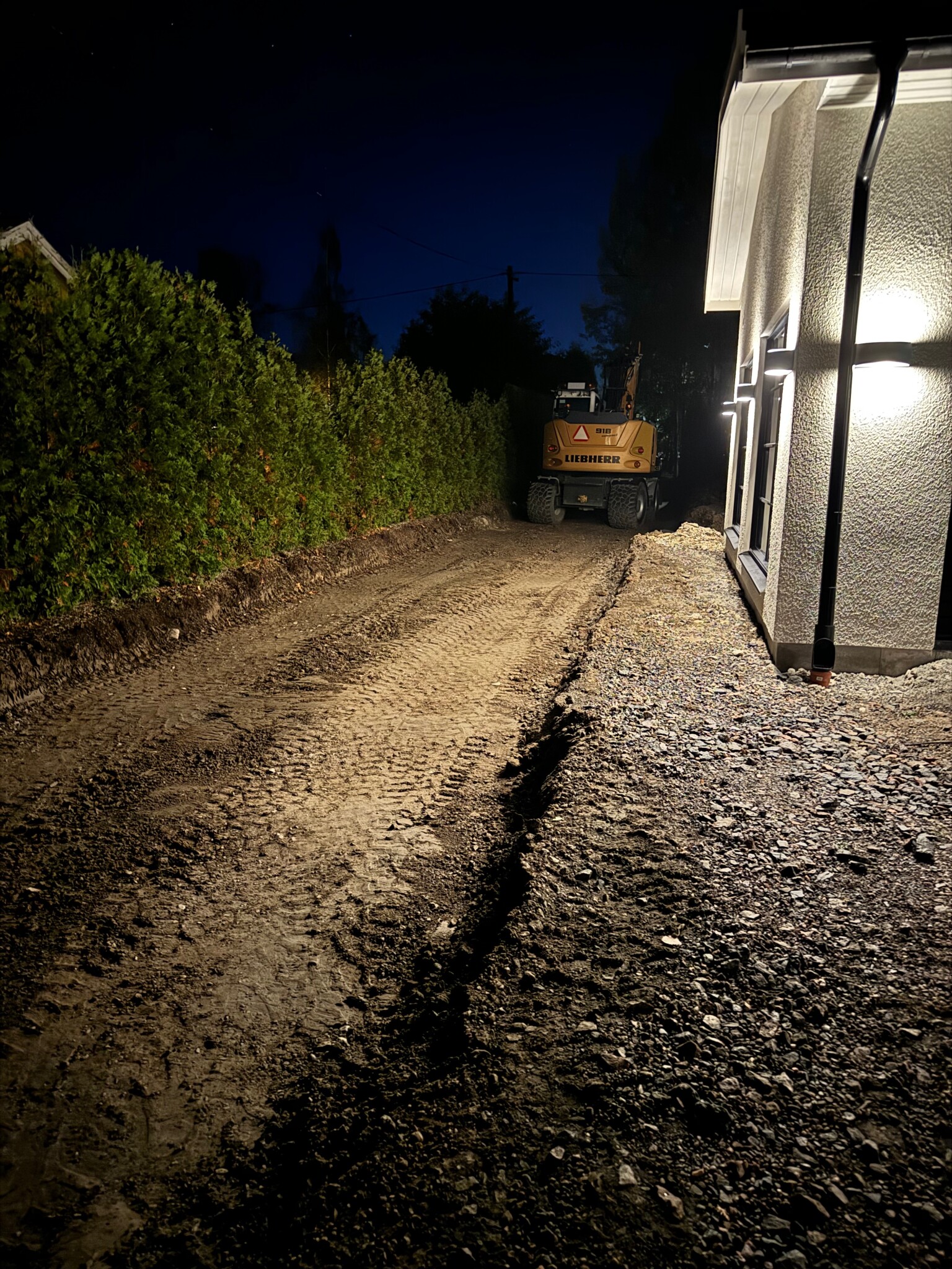

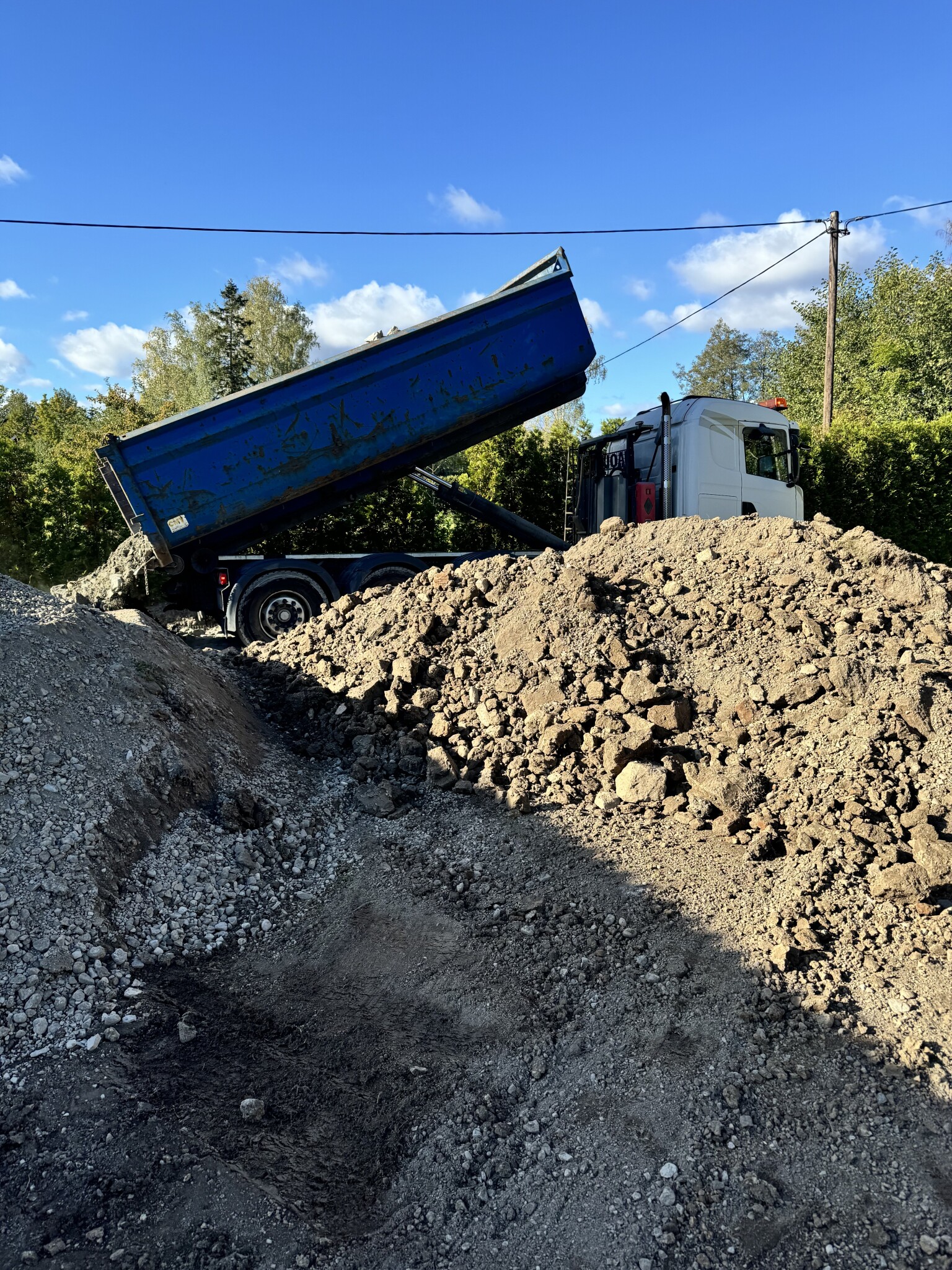

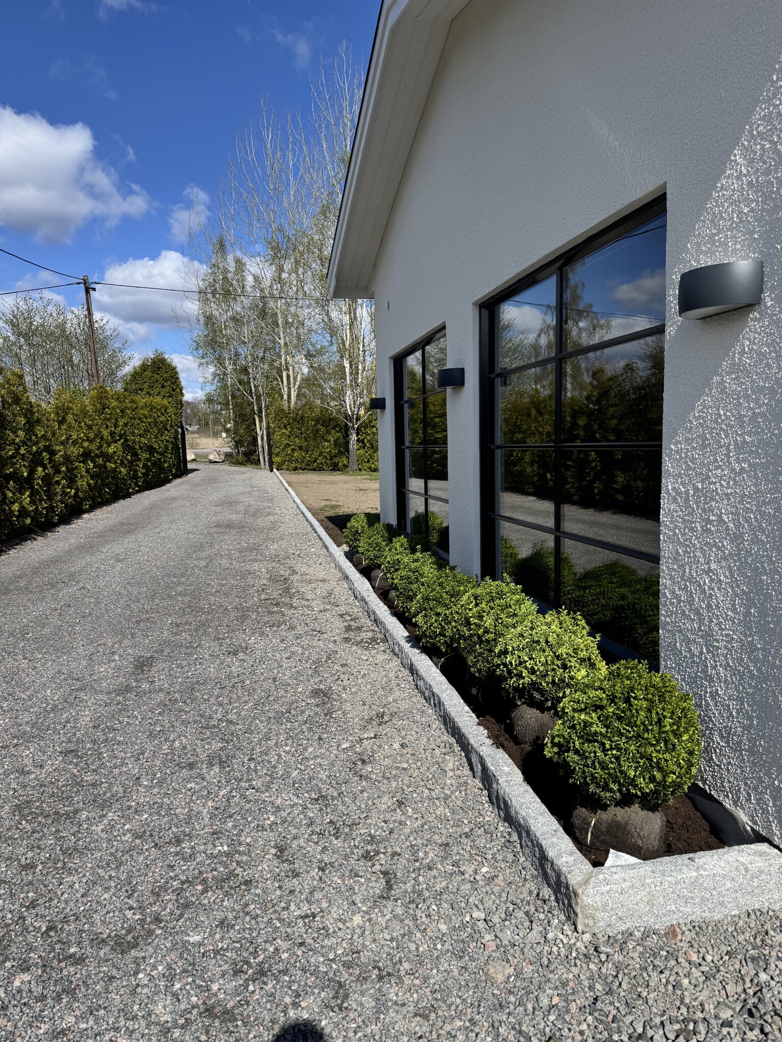

Grävt ur uppfarten (ca 20 lastbilar) med gammal ler jord och sen blev det geo nät, fiberduk 0-200,0-150,0-90,0-35 osv hela vägen upp till natursingel.
Blir totalt ca 250m kantsten som skall ner runt uppfarten, parkering o gästhus. Han med ca 100m innan orken tog slut under 2025.
Några bilder från grävningen
