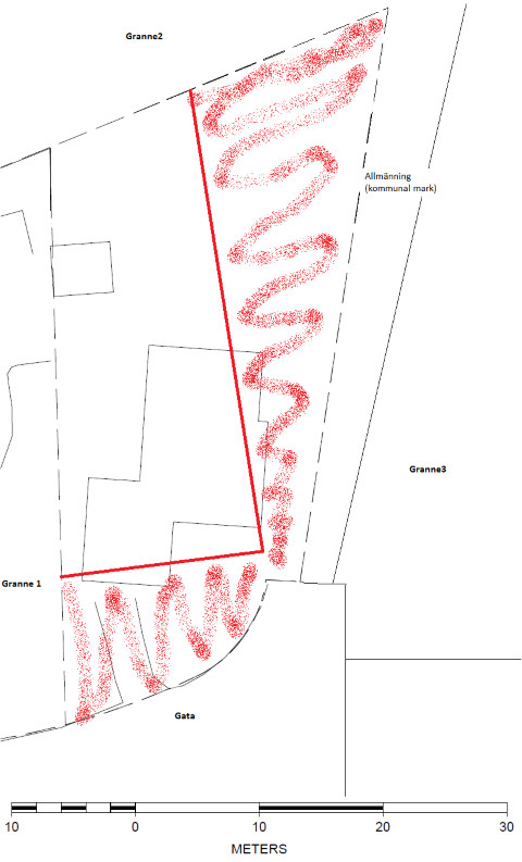

Garage på prickad mark, någon ide att argumentera med kommunen?
Vill bygga ett garage på min tomt i GBG. Eftersom tomten är avlång med kortsida mot gatan måste garaget ligga däremellan och hamnar alltså nästan i tomtgräns mot gatan.
Efter först kontakten med kommunen är svaret "det är prickad mark så där får du inte bygga. Tidigare gav vi tillstånd till många avvikelser men vi har senaste året varit tvungna att sluta med detta."
Jag fick en inscannad detaljplan från -39 men den är långt ifrån aktuell. Flera fastigheter har styckats av sedan dess och jag hittar fler än 10 garage/carportar byggda nära gatan eller på motsvarande prickad mark bara i närmsta grannkvarteren.
Så är det någon ide att argumentera med kommunen eller är det kört? Om det inte är kört, hur går jag vidare för att maximera chanserna att till slut få bygga?

Jag skulle gärna bygga lite större, 6*6m och framför allt kräver det att jag får bygga 0-0-5m från kommunens mark=gatan. (klarar 4,5m till alla övriga grannar).

En detaljplan är giltig så länge kommunen inte gör en ny eller upphäver den gamla. Det säkraste sättet att få bygglov är att lämna in en ansökan som stämmer med detaljplanen. Annars får du fråga hur stor del av garaget som kan placeras på prickmark, 1 m? Bara för att kommunen givit avvikelser tidigare innebär inte att de måste fortsätta med det. Förmodligen har de beviljat bygglov för garage och grannen har överklagat och fått rätt. Det är då domstolstrots av kommunen om de fortsätter ge liknande bygglov.

Prickmar är ett otyg! En ren pappersprodukt som kommunala tjänstemän gärna behåller för sin egen skull. Små avvikelser kan godtas, ju mindre desto enklare. Grannar som byggt på prickmark kan åberopas, men måste inte ge framgång. Är man riktigt tjurig beställer man en "frimärksplan" d.v.s. en egen detaljplan för sin egen fastighet utan prickmark, kostar naturligtvis mer än bygglovet, men för vissa är det värt kostnaden, för det förekommer.
Anledningen till att det finns prickmark mot väg är oftast att "alla" fastighetsägare vill bygga sitt garage så nära vägen som möjligt. Sedan vill "alla" fastighetsägare parkera sin bil (eller sin bil nr 2) framför garaget istället för i garaget. För att bilen då ska få plats framför garaget utan att stå på allmän plats ser man till att marken närmast vägen ej kan bebyggas, 6 m är standard. Annat skäl är siktförhållanden beroende på hur det ser ut på plats.
Det finns (hyfsat nya) rättsfall som säger att när det gäller gräns mot allmän plats så har kommunen som granne inte rätt att godkänna planavvikelse för byggnader närmare än 4,5 m.
Så med andra ord, är prickmarken mot gata bredare än 4,5 meter skulle kommunen kunna meddela planavvikelse så att byggnaden hamnar 4,5 m från gata. Men inte närmare än så.
Attefallshus (eller friggebodar) får ej placeras närmare allmän plats än 4,5 m.

Nej det får man inte. Attefallshus ska ligga minst 4,5 m från allmän plats och fastighetsägare av allmän plats har ej rätt att godkänna nämare placering.Dsl skrev:Jag skulle gärna bygga lite större, 6*6m och framför allt kräver det att jag får bygga 0-0-5m från kommunens mark=gatan. (klarar 4,5m till alla övriga grannar).

Bifogar en bild på min tomt. Det röda är prickmark.
Har 5m mot gatan som minst och 10m som mest. Mot allmänningen är det 5m i en ände och närmare 20m i den andra. Denna del av både kommunen och vår mark är skog och brant sluttning.

Om flera har fått bygga på prickmarken då kan du kräva att du skall få lika behandling i ärendet. Dvs att handläggaren låter nämnd prova lovet om inte handläggaren vill/kan ta det på delegation.
Jag fick bygga på prickmarken efter lång strid. Detta med argumentationen med lika behandling. Dessutom skall byggnadsnämnd vara mer flexibel i ärenden med gamla planer som kan bedömas omordna.
När det gäller Attefallshus och Friggebod (dvs bygglovsbefriade åtgärder ja).Dsl skrev:
Däremot får jag säga att jag hade lite fel tidigare. Det jag har skrivit om rätt att lämna grannmedgivande gäller bara bygglovsbefriade åtgärder. Du kan alltså söka bygglov och Kommunen kan medge planavvikelse, dvs agera som myndighet och inte som granne. Huruvida de kommer att göra det och borde göra det så är det en annan fråga.
Ska man hävda att grannar har fått gjort det tidigare bör det vara nyare fall. I takt med att PBL ändrats har det blivit svårare att medge planavvikelser. Så att en detaljplan från -39 har många planavvikelser hjälper dig nog inte helt. På Byggnadslagens dagar var många gånger inga som helst konstigheter att medge en extra våning som "mindre avvikelse".
Om det inte är så att många nyligen har fått bygglov på prickmark skulle jag peka mer på var det faktiskt är möjligt att placera ett garage. Kommunen har planlagt fastigheten som den ser ut idag. De har också medgett bygglov för befintlig huvudbyggnad.
