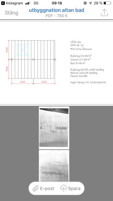

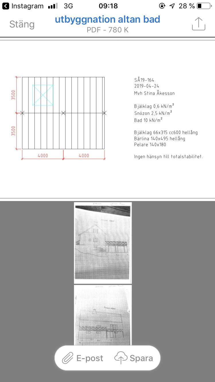

Hej ska bygga ett dubbelgarage med altan över storlek 7x8m så blir ungefär 60kvm, har fått förslag av bygghandel på limträ jag behöver i takkonstruktionen (se bild).
15st 7m 66x315 balkar samt en bärlina på mitten 8m 140x495 1st, de vill att jag ska ha en stolpe på mitten av denna för att få en avlastning på den dock vill jag inte ha en pelare mitt i garaget så min fråga är om jag kan byta ut bärlinan mot en I balk i järn istället tex en 300, för att få en stabil och hållbar konstruktion utan en pelare i mitten.
De är även med räknat att de ska hålla för ett spa bad också,
Väggar muras upp i Lecablock.
Mvh
  • Ritning för takkonstruktion med balkar och bärlina samt skiss på dubbelgarage med altan och spa bad.
