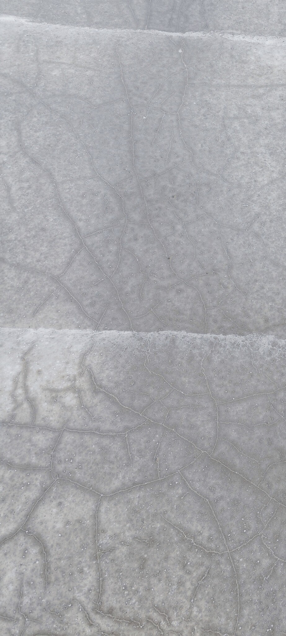

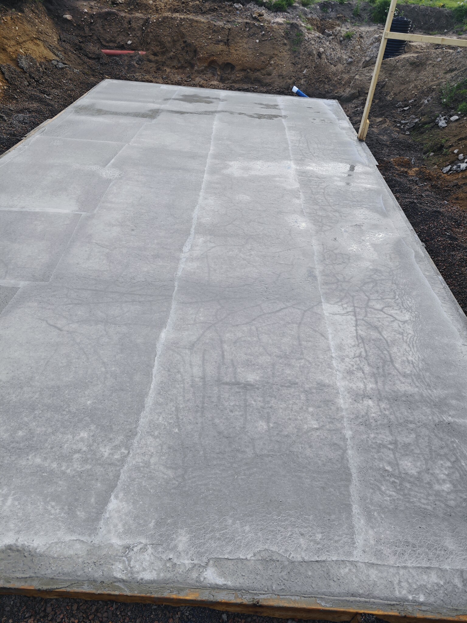

Livar upp denna grupp med ett nytt inlägg med liknande fråga. Här gäller det en 10cm platta för poolbygge. Med armeringsnät. Vad tror ni det är för sprickor som uppkommit 1dygn efter gjutning. Jag trodde vi vattnade tillräckligt men plattans yta var helt torr korta stunder innan den fick vatten igen. Hade inte koll på täckplast:/.
Det skrivs om olika varianter här på nätet men jag har svårt att urskilja vilken sort det är? Dem går knappt att känna när man stryker fingret över, men dem är många..
Vi är inne på att endast slipa plattan lite för de småstenar som sticker upp i plattan. Kan man hjälpa plattans livslängd med ett lager flytspackel för alla dessa små sprickor?
