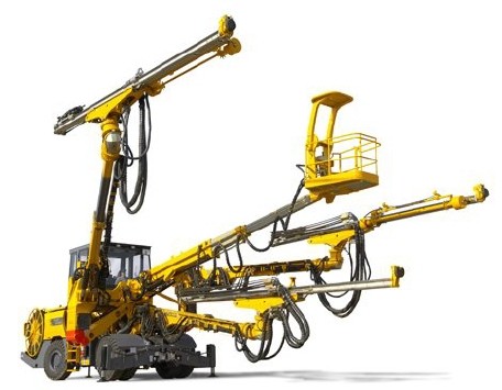

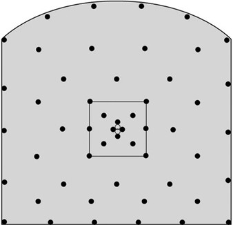

Min erfarenhet säger att man rymmer hålen i mitten och att de detoneras först för att skapa ett hålrum för berget att ta vägen, samt för att undvika att facet flyger bakåt. Tidigare så borrade man istället vinklade hål inåt i mitten för att uppnå liknande effekt.buspojken skrev:
Tycker att umbrelladrilling verkar fränt och passande!
Ful färg på den där riggen!
Bilden du visar är ett sk uppskjut, inget annat,richardtenggren skrev:Min erfarenhet säger att man rymmer hålen i mitten och att de detoneras först för att skapa ett hålrum för berget att ta vägen, samt för att undvika att facet flyger bakåt. Tidigare så borrade man istället vinklade hål inåt i mitten för att uppnå liknande effekt.
De används för att skapa en fri yta att spränga emot, inget annat. När hålet är gjort så borrar man i riktning mot den frigjorda ytan. Uppskjut är spännande och ett av de mest kritiska moment du gör vid sprängning
