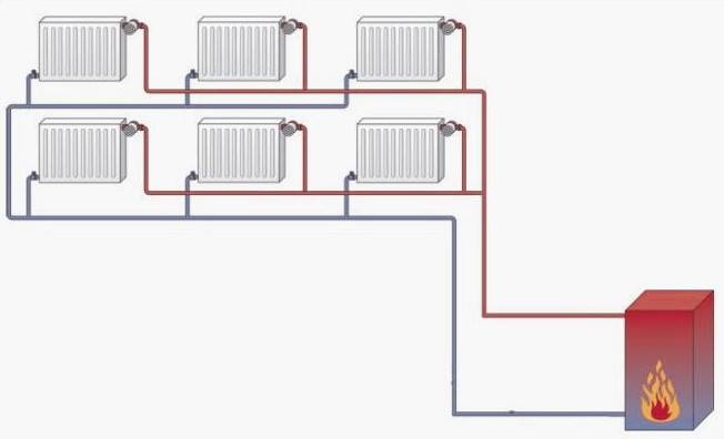

Bara av ren nyfikenhet, hur kan alla element gå åt rätt håll utom ett?
Borde inte det förstöra flödet helt då?:thinking:
Schema över värmeanläggning med radiatorer och ett element inkopplat i motsatt riktning.
I mitt hus beror det på att det element som är närmast är eftermonterat.
HittePå
Nej, det är ju bara att flytta på anslutningarna på ett av elementen.
