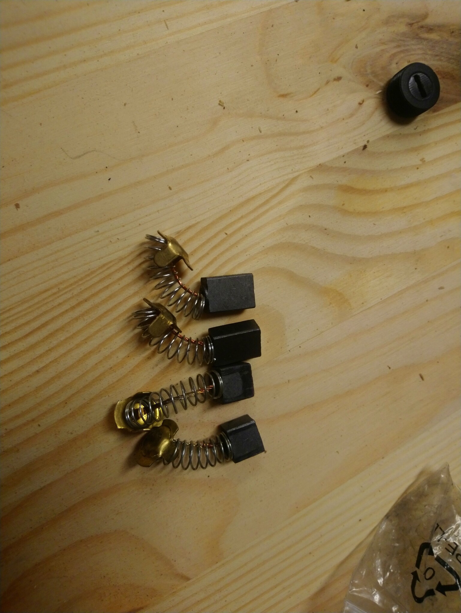

Hej alla,
Enormt tack för alla svar.
Ja kanske kan det ändå vara så att kolen kanske inte ger ordentligt med kontakt av någon anledning.
Jag minns att jag bytte kolen på vår tvättmaskin som inte ville gå alls. Simsalabim så funkade den igen.
Ska se om jag kan visa bild på kolen.
Min uppfattning var att de såg ganska ok ut. Men om fjäderbelastningen inte når att pressa fram dem mot kollektorn så blir det kanske enbart lite brumm från den.
Ska se om det går att köpa nya kol, eller om man har några liggandes från något annat.

När du har bytt kol och startar, hur ser det ut där kolen ligger emot. Är det som en blixt som följer med runt, då är det kortis i ankaret. Är det bara små gnistor intill ett kol. så tar du en smal träbit, viker ett finfint sandpapper över pinnen och sätter emot kolektorn lite lätt. Då slipas kolektorn, blir den blank och kolen slipar in sig.
Tackar för svaret.
Innan jag skruvade ihop den så putsade upp kolektorn med ett fint sandpapper, bara lite grann. Det blev stor skillnad på ytan, mycket blankare.
Det finns ett fläkthål i chassit så man ser motorn. I motorn tycker jag också det är kylflänsar/öppningar så man ser in till själva axeln som ska rotera.
Men i nedsläckt garage och jag knäpper på den ser jag inga blixtar alls. Den står bara och brummar.
Slog av efter ca 5-7 sekunder. Jag märker att det luktar lite bränt.

Om den står och brummar, så är det nog mest att det är kortis i en av som spolarna som sitter i chassit. Rotorn får inte magnetism från dom och då är det bara omlidning som hjälper. Pris på sådant vet jag inte, bara att det går att köpa en ny rotor kanske. En stator bir nog svårt att få tag på.F fredand44 skrev:Hej,

Det går att linda om själv. Då ska det vara rätt grovlek på koppartråden, samt att räkna hur många varv som är där. lite lurigt om det har brunnit av några i spolen. Spolarna är lindade i en speciell maskin på plats och att då komma åt att linsa avräkna är svårt. Kan vara flera hundra varv. Normalt för att räkna, så sågar man av en spole och räknar med att böja undan en ände i taget. Kanske inte för en lekman att göra. Har du sökt delar på fabrikat och modell på den, står säker på skylten. Har du tur kan det finnas någon ute i världen någon som har. Eller en begagnad för bra pris att plocka reservdelar från.J jonaserik skrev:

Jag kollade på klippet du lade ut och det lät som att det är skroten som gäller.
Ankaret är kortslutet/bränt
Motorn sitter fast pga drevhaveri
Statorn kan vara slut också.
Laga?
Ny rotor
Nya drev
Nya kol
Kanske ny stator
Ej lönt.
