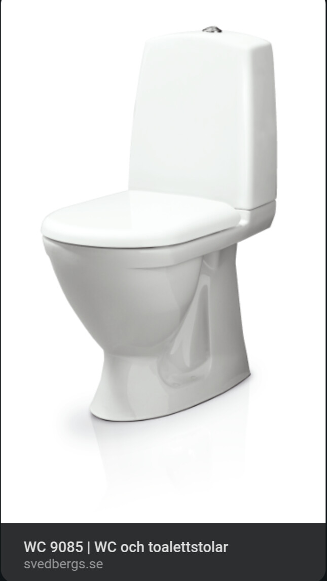

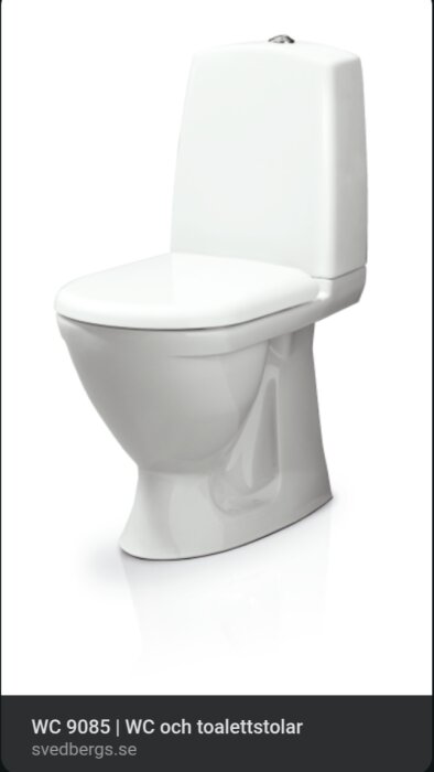

Hen menar förmodligen att vattentanken på toaletten är samma som cisternen. Vad är det för toalett, fristående på golvet eller någon vägghängd variant med inbyggd spolcistern i väggen?H Humsipums skrev:
Enkel fråga: Har du kollat att vattenventilen, in till vattentanken på toa-stolen, är öppen ?
För att någon ska kunna svara vettigt på det så krävs att du säger vilken typ av toa (fabrikat, modell) du har, kan ju ta en bild på den också. De flesta toaletter brukar väl ha en avstängningsventil på ingående röret till toan. Hittar du den så räcker det att stänga där.H Humsipums skrev:
Jag hörde just ett ljud från toaletten och när jag försökte spola fungerade det igen. Jag har inte gjort någonting. Ska jag utgå från att det har varit ett fruset rör ändå? Kan jag göra något för att motverka det i framtiden?
Bifogar foto på den toastol som ingick i husbygget enligt säljaren. Kunde inte följa länken (404) så bifogar bilden istället
Ja, antagligen går toans rör för långt ut i någon yttervägg, det kan ju ha varit hela övervåningens kallvattenrör som varit fruset, då du provade handfatet. Spolade du med mittemperaturinställning? då ifall varmvattenröret inte var fruset kan det ju bra verka som att inga rör var frusna, men egentligen så kommer det vara kallt varmvatten i början.H Humsipums skrev:
