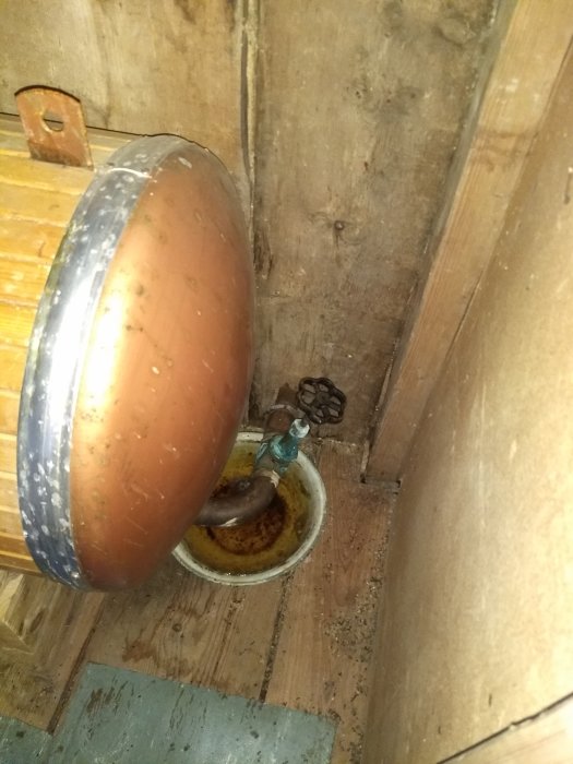

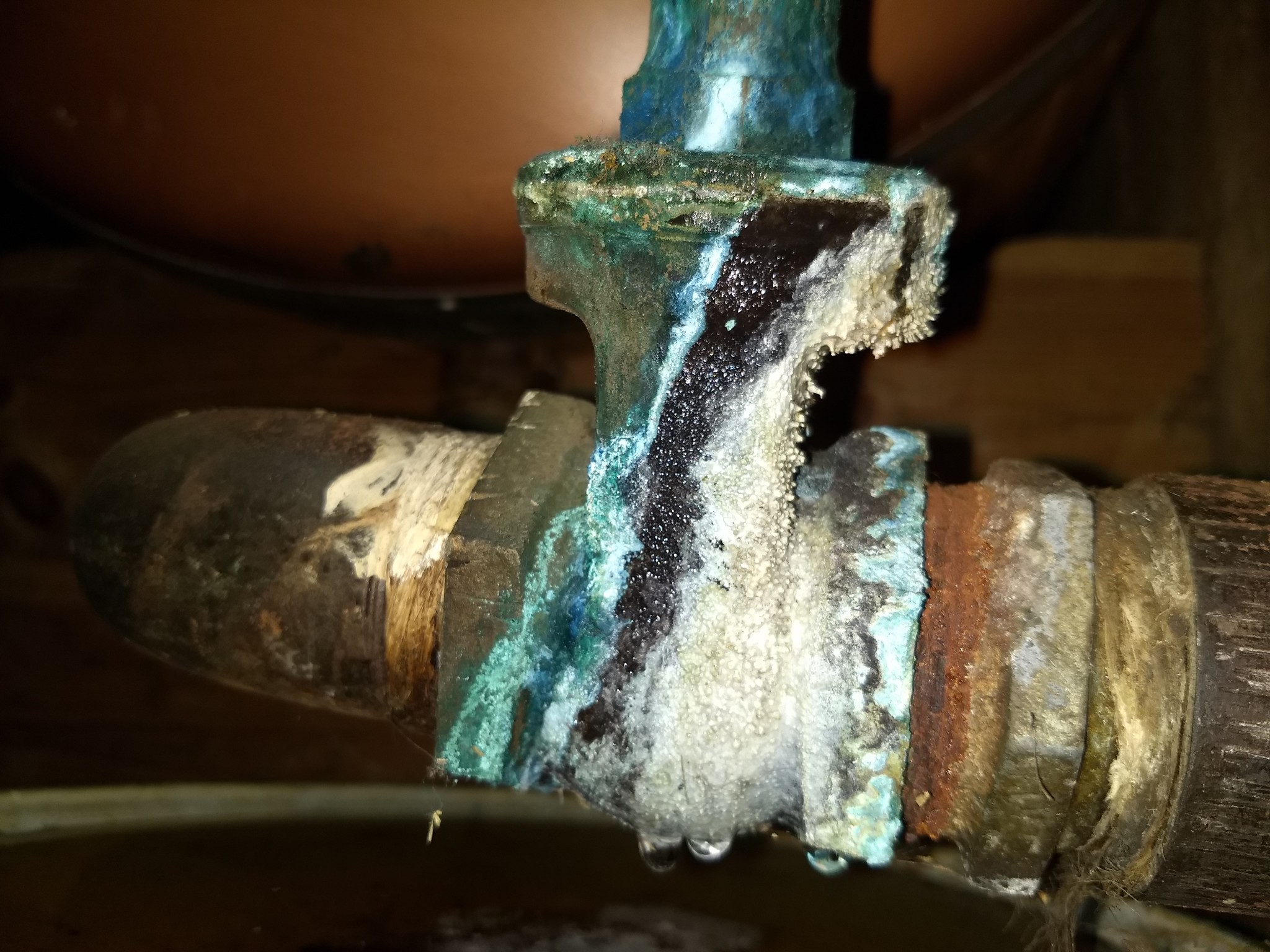

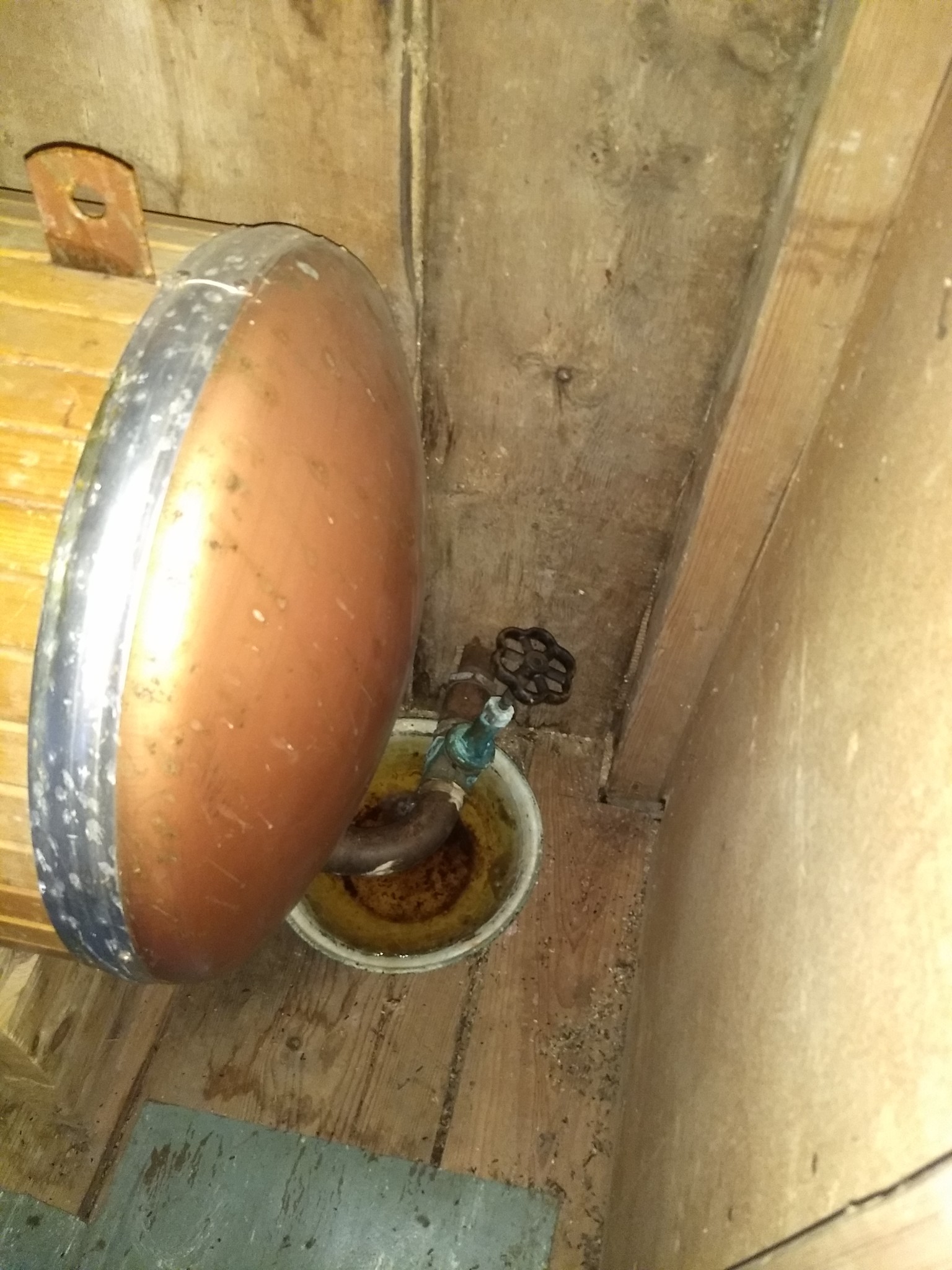

M -MH- #1 Medlem · Västra Götalands · 11 439 inlägg 12 jun 2021 20:33 -MH- Medlem Västra Götalands 11 439 inlägg 12 jun 2021 20:33 #1 Nu förstår nag varför förre ägaren satt en balja här... Inloggade ser högupplösta bilder Logga in Skapa konto Gratis och tar endast 30 sekunder Droppar från den gamla kranen. Är det något man kan fixa utan att byta kranen? Inloggade ser högupplösta bilder Logga in Skapa konto Gratis och tar endast 30 sekunder
Demmpa #2 Husägare · Kalmar · 25 986 inlägg 13 jun 2021 10:19 Demmpa Husägare Kalmar 25 986 inlägg 13 jun 2021 10:19 #2 Byta packningen mellan halsen och ventilhuset, samt eventuellt ”packa om”/”dra åt” packboxen. Med tanke på hur ventilen ser ut så kan det bli problem med att byta packning mellan halsen & ventilhuset. Lite om hur olika ventiler är uppbyggda; http://web.abo.fi/fak/tkf/at/Kurser/AppTeII/Seminarierarbeten 2012/Ventiler.pdf
