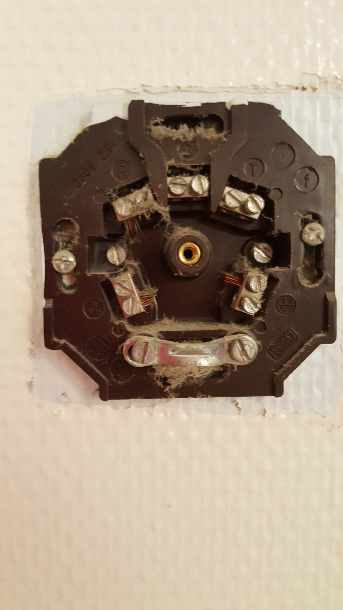

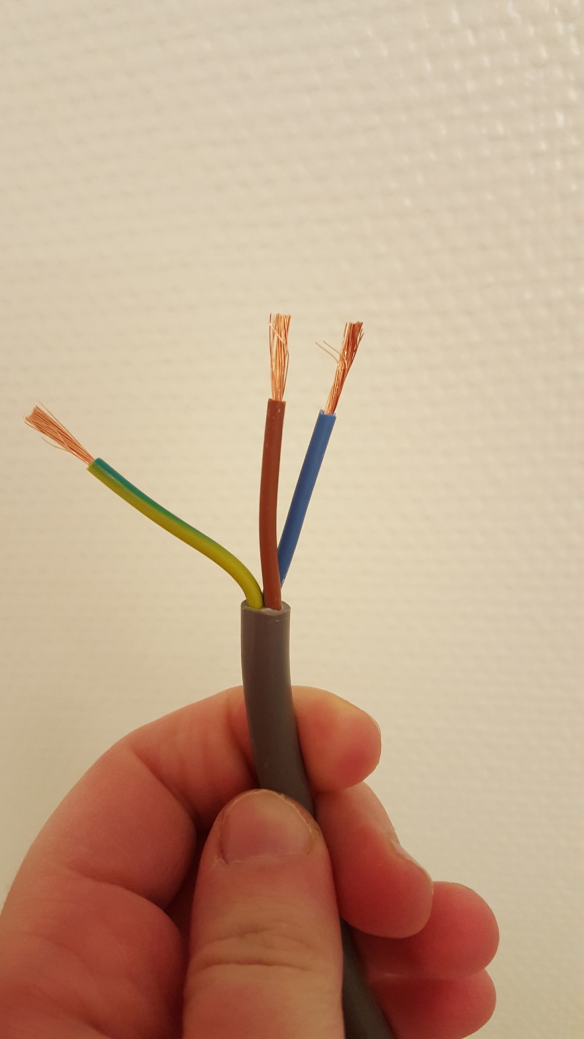

Går det att koppla detta eller bör jag helt enkelt leta på en ny maskin?
Jag får inte ihop det i min blondinskalle. Hur ska detta kopplas?
Har såklart kontaktat elektriker. Men känns surt o ta hit någon som säger - nej du måste köpa nytt -

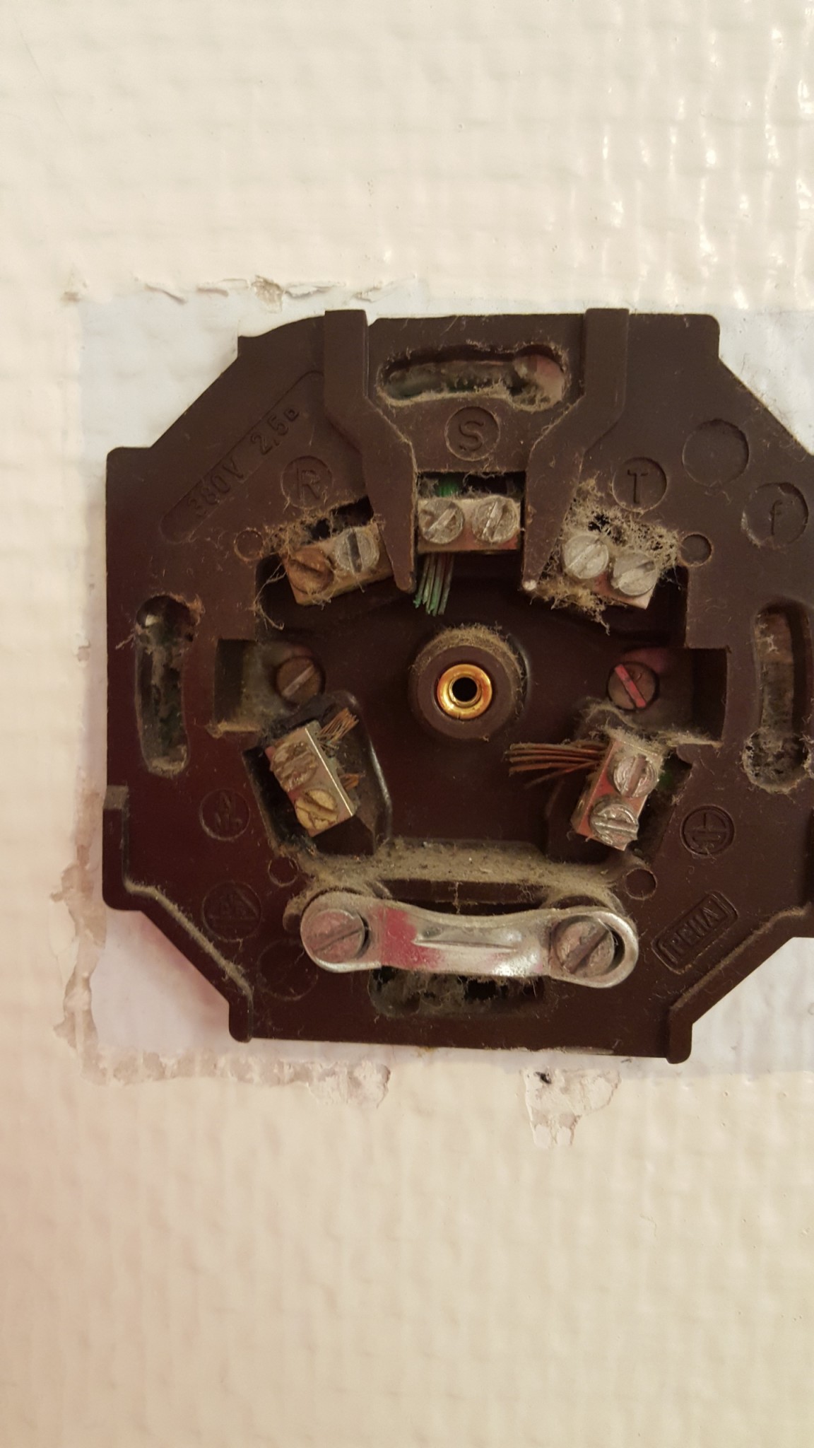

Det jag vart förbryllad över var att de va så många olika "hål"
Att blåa ska till nollan de vet jag. Jord till jord
Men den bruna. Det står S där jag vill sätta brun.
I ena dosan sitter de sladd till vänster uppe i andra rakt upp.
Dosan är gjord för att kunna användas för 3-fas. R, S och T är beteckningarna på de tre faserna.
Möjligen har elektrikern varit riktigt duktig och dragit fasen till exakt rätt skruv (så du har R-fasen i ena dosan och S-fasen i den andra), men det ska man inte svära på. Men om det är två olika säkringar som sitter på varsin "rad" i gruppcentralen så kan det nog stämma.
