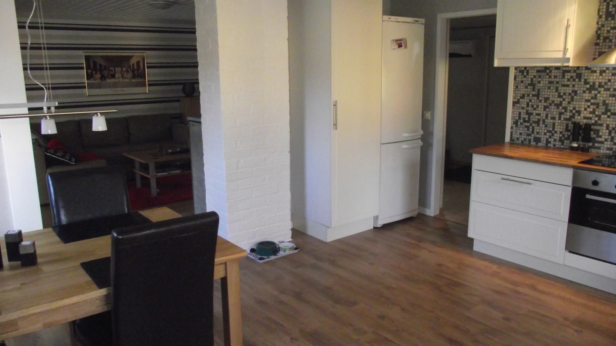

Rekommenderar att slå en kik på Murmas cementbaserade färger. Gillar tanken att hålla sig till bruksprodukter, dessutom täcker de bra. Har själv målat vår spis med Skalcem, var även tidigare målad med cementfärg.
Vill du komma enkelt undan fungerar det med takfärg från någon vettig tillverkare.
Ingen öppen spis, men murstock.
Målad med vanlig väggfärg.
Om man eldar i spisen, även med insats, så välj en färg som tål att torkas av med blöt trasa för det kommer skit från eldningen.
Dom gula fläckarna är sot och tjära som blöder igenom färgen. Antar att du använt plastfärg som är den sämsta när det gäller att hålla borta genomslag.
Försök att borsta bort så mycket sot du kan och använd sen som nämnts en spärrgrund som jag absolut rekommenderar INTE ska vara vattenbaserad, hur mycket man än säger att den är lika bra.
Som slutfärg rekomenderar jag en bra ICKE vattenbaserad färg. Ett mycket bra alternativ är Alcros Kraft Tak färg (hette förr i tiden I-Tak). Den är alkydbaserad men stär emot väldigt mycket vad avser sot och tjär genomslag.
Den luktar en del men det går bort snabbt och den håller för det du skall göra.
