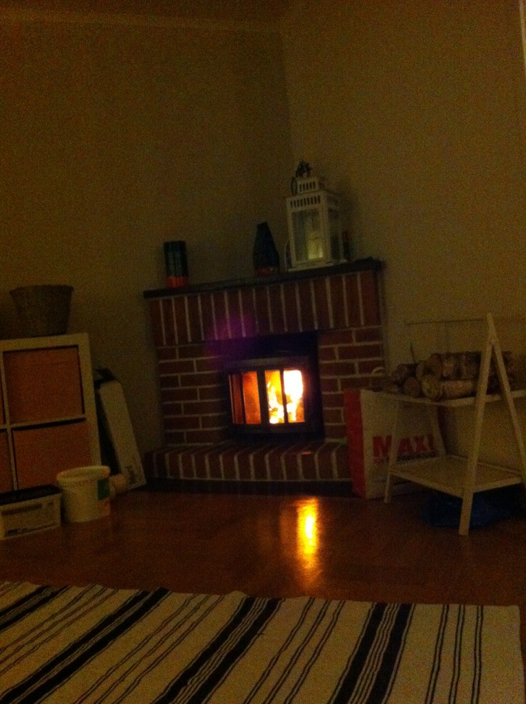

Jag vill ha min eldstad vit istället för det tråkiga rödbruna teglet. Finns det nån färg som klarar det?
Om inte teglet är glaserat är det bara att måla med vanlig vattenbaserad inomhusfärg.
Putsa den, är det självklara svaret. Så slipper du förstöra den också!!!
Vill du att teglets struktur skall synas, så slamma den istället.
Vi målade våran med vit väggfärg efter råd från färgaffärn. Vi blev riktigt nöjda. Kunde jag skulle jag lägga upp en bild men de verksr inte funka..

Hade en liknande spis som vi putsade och målade med vit färg för vägg.
Fungerade utmärkt
Målad med byggmax's väggfärg för 3 år sedan, fortfarande lika vit och fin.

Testade att måla en sten nu men det blir som gula fläckar som lyser igenom...

Låter som om man rökt inne och målar om...? Kanske du får använda spärrgrund först.
Föräldrarna målade sin med en slags "knottrig färg" så det såg putsat/slammat ut. Blev helt okej.

No offence här men vi snackar ju inte om en kakelugn från sekelskiftet. Valet av metod beror ju på vad det är man försöker åstadkomma.
Vill man få spisen på bilden vit så är ett enkelt "knep" att måla den vit. Att putsa om den vit, kalka mm. kräver kanske mer jobba än vad TS är beredd på i detta läge...

Precis, vill bara ha vitt tegel helt enkelt:)
