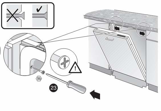

Precis, det är ett rak bit och inga rör etc som påverkas. Hålet där diskmaskinen ska vara är 67cm och snickaren satt bara en liten täcksida på var sida om diskmaskinen. Den ska ju dock skruvas fast i stommarna så dagens lösning funkar inte.
Tack
G
Så problemet är egentligen att det inte finns något att skruva i innanför täcksidorna? Illustration av korrekt vs. felaktigt fäste av skruv i möbeltäcksida med verktyg.
Precis, klart det går att bara fylla utrymmet men tänkte använda de cm jag får över till plåtar eller ett bakbord.
