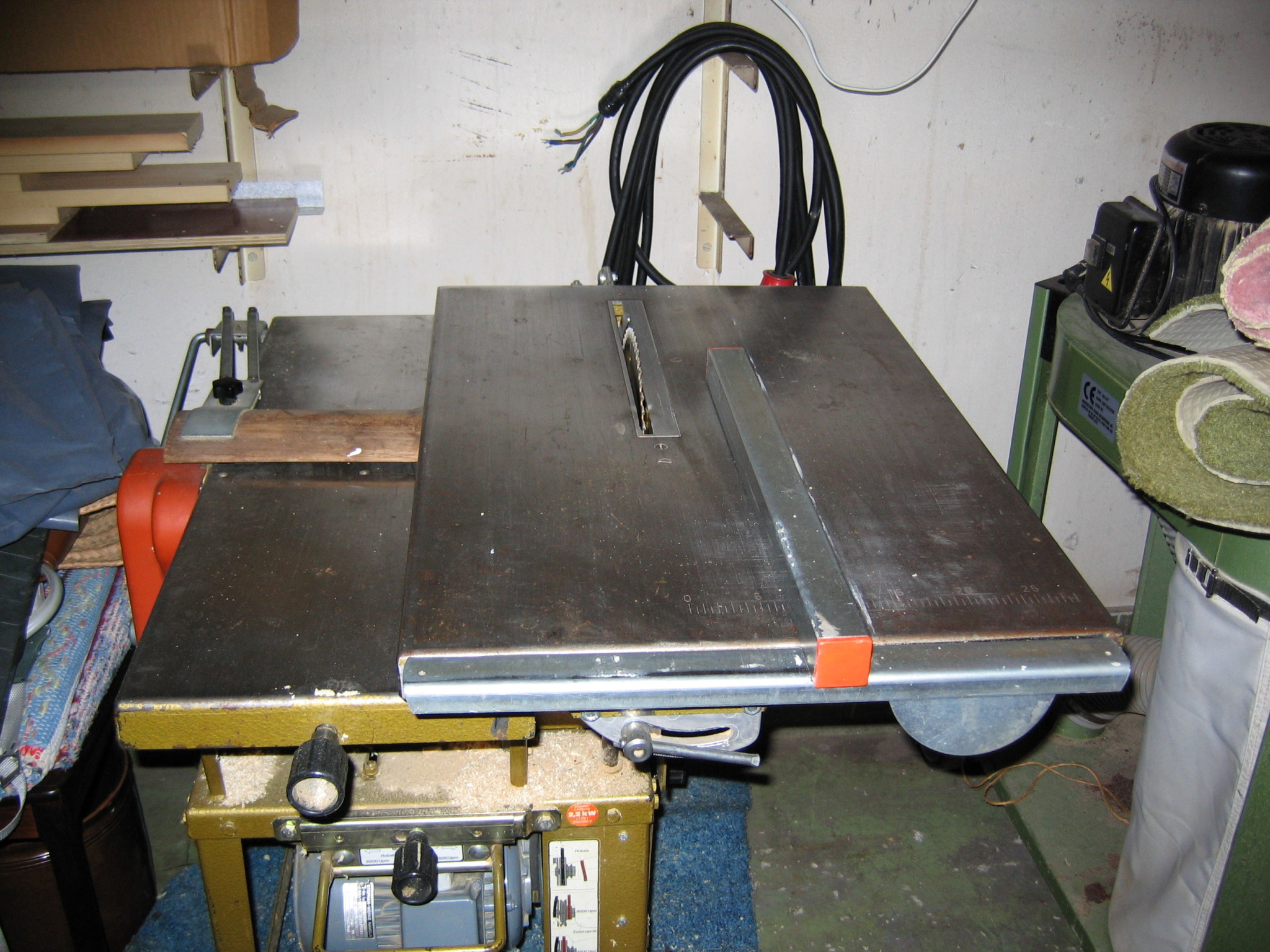

Behöver fixa et skjutbart bord till bordssågen, men bordet är helt slätt och i plåt så det kanske bara är att glömma?
  • Slätt, metalliskt bord till bordssågen i en verkstad med tillbehör och arbetsmaterial i bakgrunden.
Kan du inte bygga en släde och använda kanterna på bordet om de är parallella med klingan?
Jo det borde gå, men vad ska man använda för material?
Alternativ gör du ett nytt bord i mdf som du skuvar fast med maskin skruv och te vingmutter under. I det fäller du in en eller två spår. Aningen så använder du alu skenor till dessa eller så låter du dem bara vara ren mdf.
vad kallas den lilla löstagbara plattan i bordet som klingan går igenom?
Den verkar vara lägre än borde och då blir inte snittet vinkelrätt när man klyver smalare bitar,
skruva lös och lägga imellan eller gör flera olika i trä beroende om man ska ha klinga rak eller vinklad? tips mottages :)
Iläggsplatta är väl det svenska ordet men googla zero clearance insert så får du massa YouTubefilmer om hur man gör..
