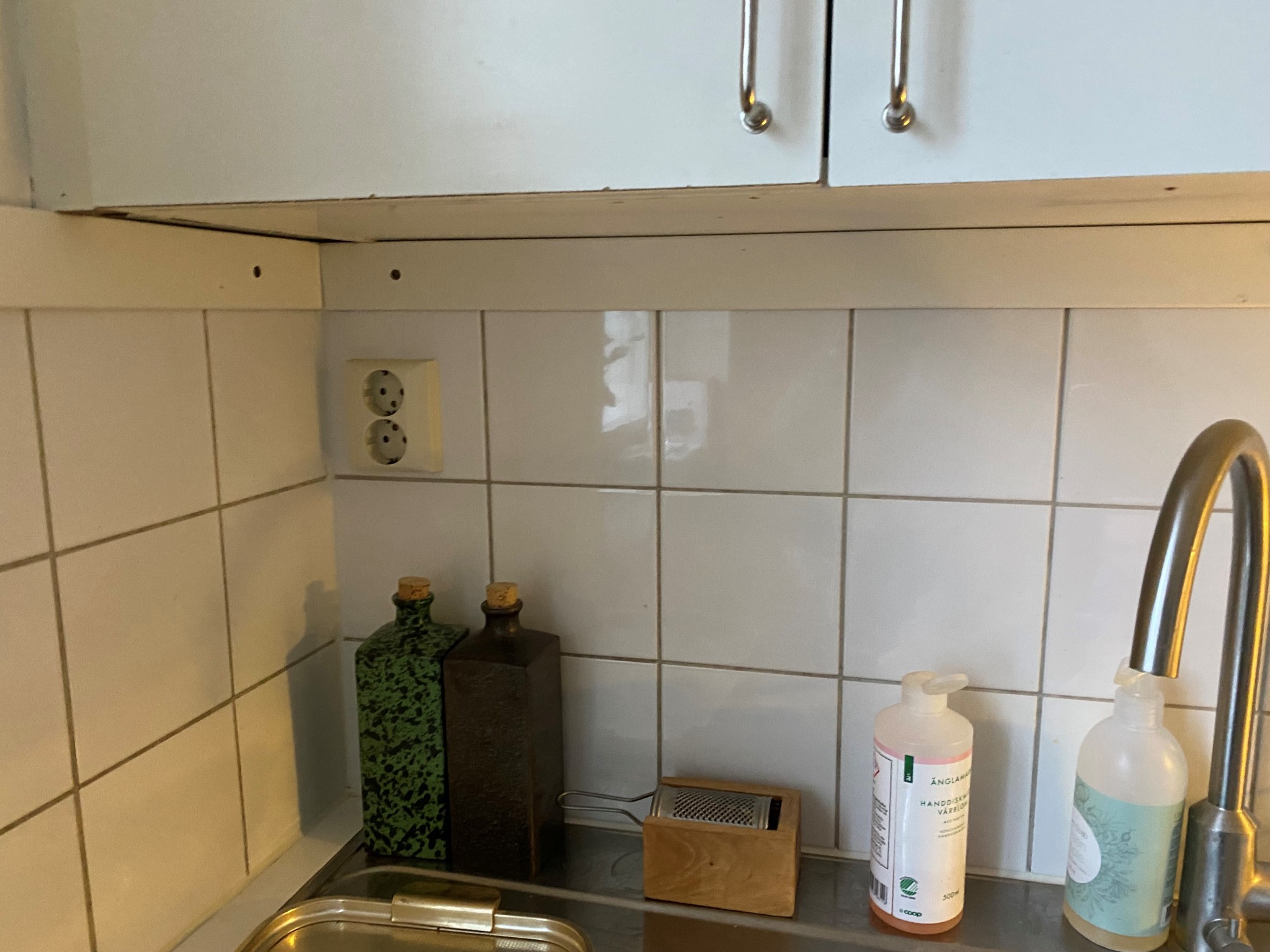

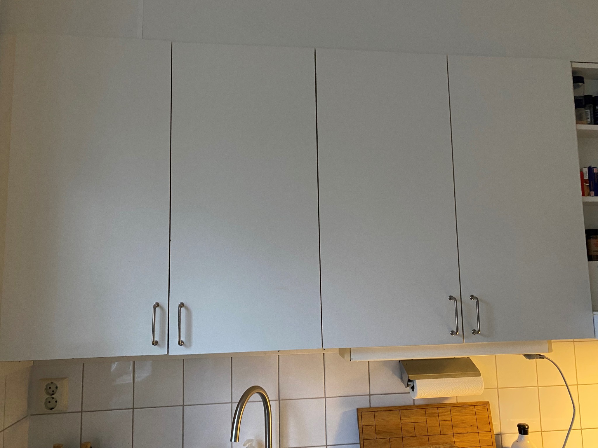

Jag håller på att göra lite mindre förändringar i köket och skulle vilja ta bort bärlisten som sitter under köksskåpen och istället ha kakel hela vägen upp. Jag undrar om det går att göra utan att det påverkar bärigheten i skåpen? Det är ett kök från 90-talet, så det sitter inte på en hängskena som nyare kök ofta gör. Skulle det kanske vara möjlighet att sätta ett vinkelbeslag för bänkskiva under skåpen istället, eller blir det för klent? Länkar nedan till en sådan jag tänker:
https://www.bauhaus.se/vinkelbeslag...MI2oHrnKvP9QIVywCiAx2UbQWYEAYYAiABEgImD_D_BwE
Hälsningar,
Teresa

Precis som Marwet skriver så är det inga problem att plocka bort den.
Det är ingen bärlist utan en s.k kakellist som var väldigt vanligt som utfyllnad på 80 och 90 talet framförallt.
Allt för man skulle slippa skära kakel samt för att få något att hänga saker i.
