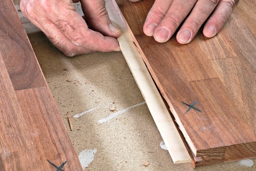

Går det att reparera trasiga fjädrar i originalparkett från 1954?
OK! Värdefull info, tack!H hempularen skrev:Även om det går att reparera/återanväånda de bef. stavarna så kan det vara dyrare än att lägga nytt.
Vi byggde på en våning på en utbyggd del av huset. Och ändrade samtidigt planlösningen en del där. Jag rev upp ca 40 kvm stavparket och lagrade med inställningen att den skulle återanvändas i en del av utbyggnaden. När det var dags att lägga parkett igen så vägrade de första två firmorna jag pratade med att ens diskutera återanvändning. Den 3e firman förklarade att stavarna slår sig lite när de ligger i golvet, så de är svåra att återmontera annat än i exakt samma läge som tidigare, tillsammans med samma stavar som de har haft som grannar tidigare. Den firman erbjöd återanvändning men till högre total kvadratmeterkostnad än att köpa nya stavar.
Han tipsade även att om jag inte trodde honom så kunde jag lägga ut ett tiotal stavar själv och titta. Det stämde, det var omöjligt att få täta rader om man lade ut några tycken, det fanns små krökningar på dem, de var inte längre helt raka.
👍 Om man skall återanvända lägger man tillbaka allt på sin plats. Hur man löser det bör man veta innan man river. T.ex. märkning på undersidan är ett sätt.H hempularen skrev:

Vet du hur golvet är uppbyggt?
Går det att komma åt underifrån?
Låter likt de symptom jag hade på original golvet i vårt radhus byggt 59. Där visade det sig att det inte fanns något undergolv utan golvet var självbärande. När fjädern då gick sönder fanns det inget stöd alls.
Vet inte om den informationen hjälper riktigt men kan ju vara bra att veta vad man har att jobba med.

Har tyvärr ingen aning om hur det är uppbyggt. Har dock fått kontakt med en person som bor i samma förening och en golvfirma bytte framgångsrikt en ruta i originalparketten i hennes lägenhet.P pjkw skrev:Vet du hur golvet är uppbyggt?
Det är ingen omvänd berättelse utan en helt annan historia. En bra historia!👍Anders243 skrev:
Massiv stavparkett och lamellparkett (brädor) är helt olika saker.
