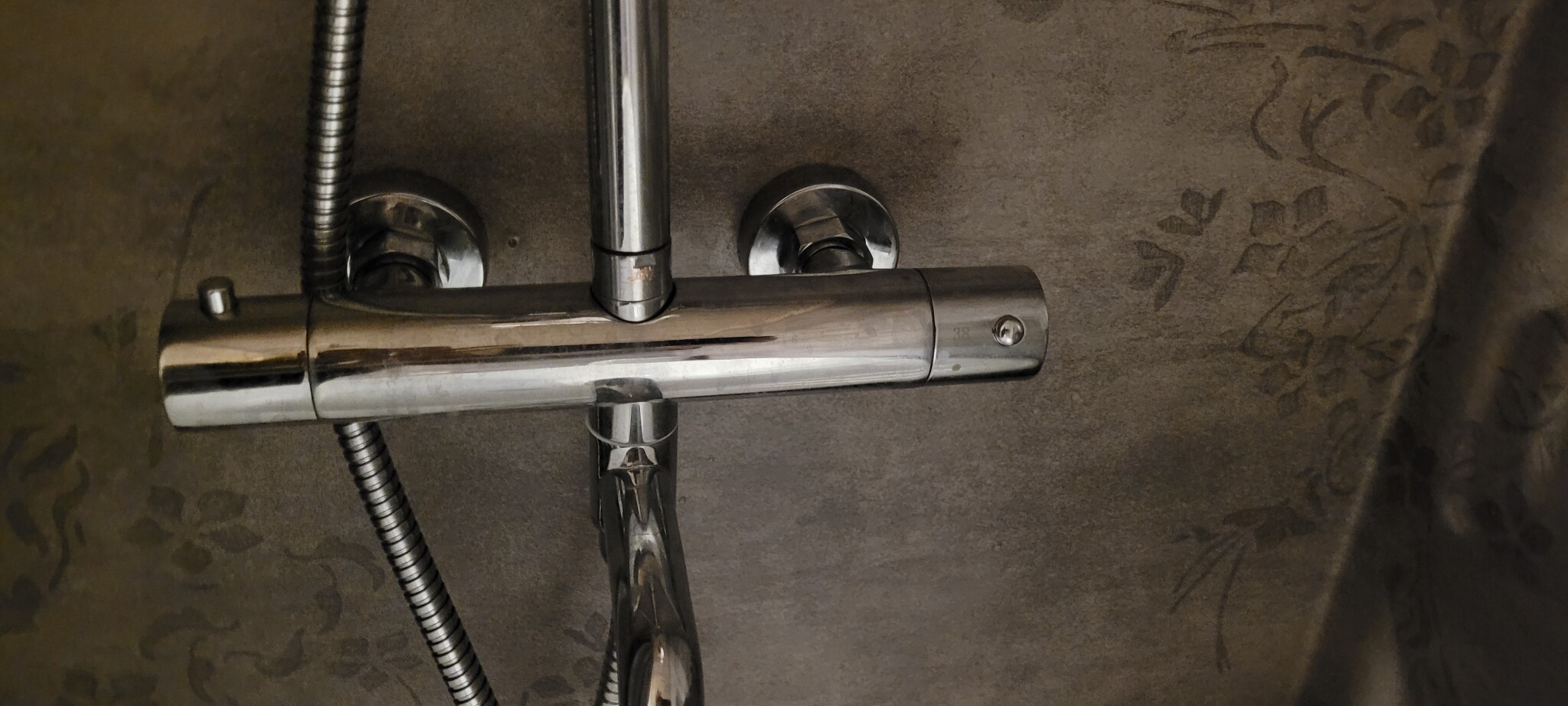

Går det att öka vattentemperaturen från en termostatblandare med ett säkerhetsstopp på 38 grader? Vill ha varmare badvatten.
Ja, det brukar gå att justera genom att man tar bort vredet och montera det i ett annat läge.

Jag fixade min blandare för några år sen, då den läckte. Jag plockade av vreden och när man satte tillbaks dem kunde man vrida de ett steg eller två, innan man satte tillbaks. Då kunde man reglera temperatur och tryck.
Om du vet märke och modell kan du säkert kolla installationsanvisningen för att se om det går att göra något liknande.
