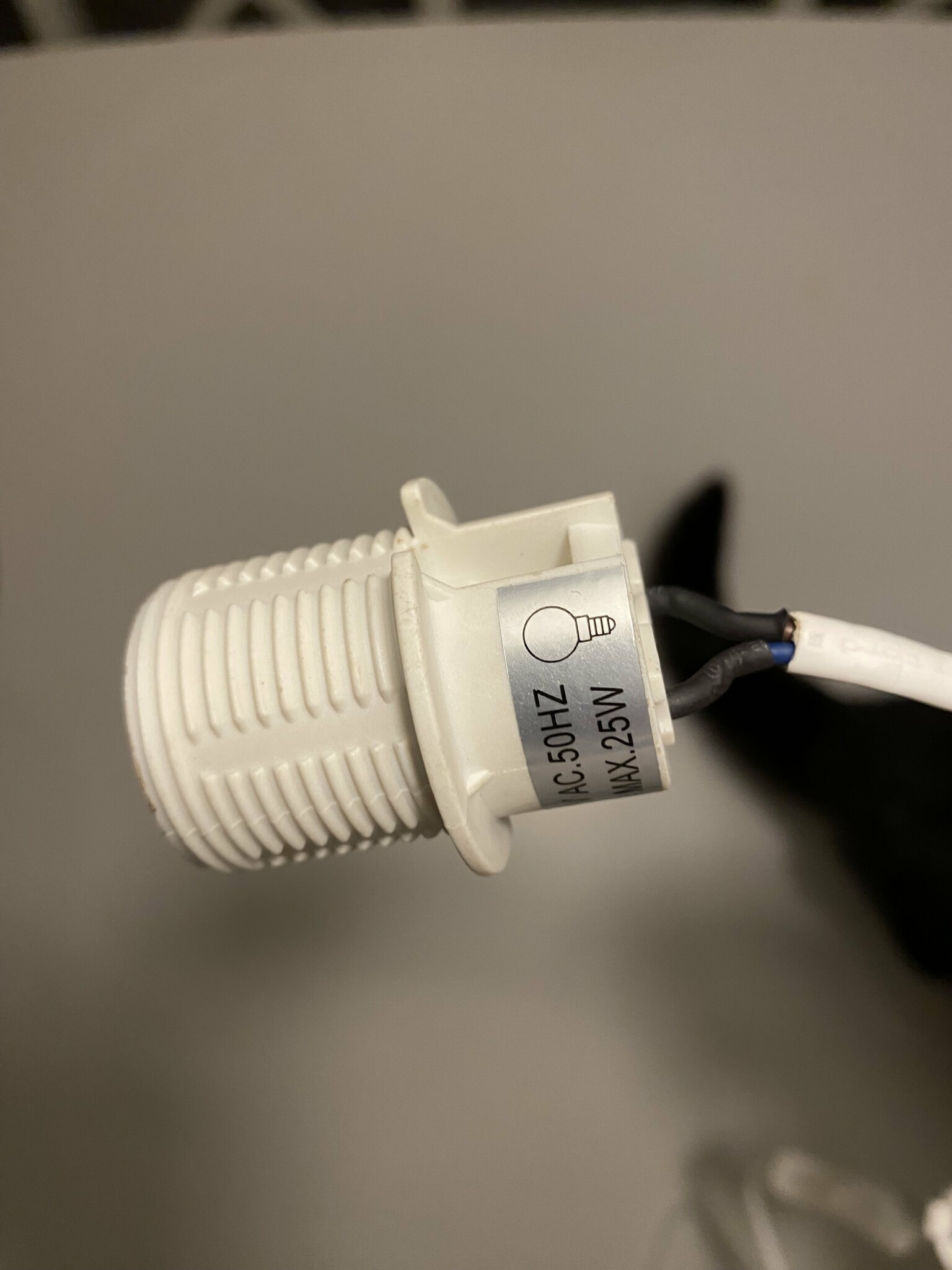

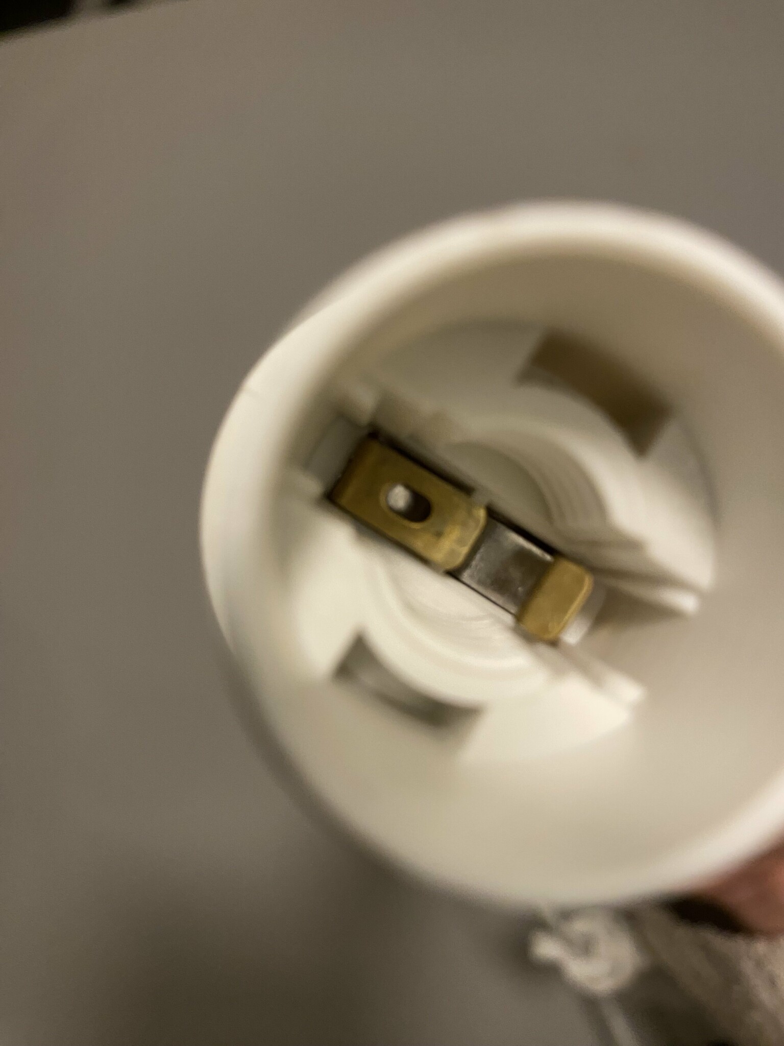

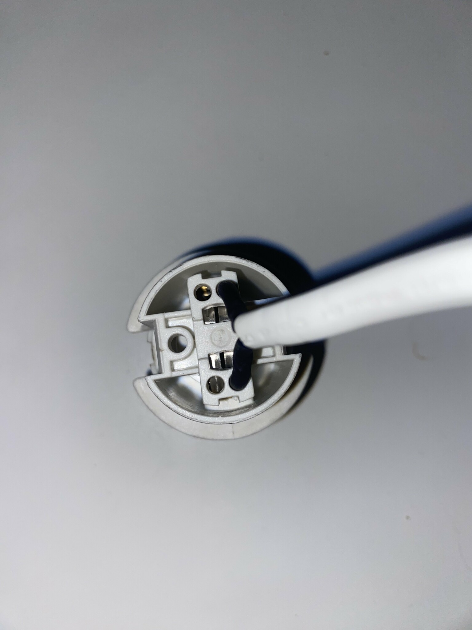

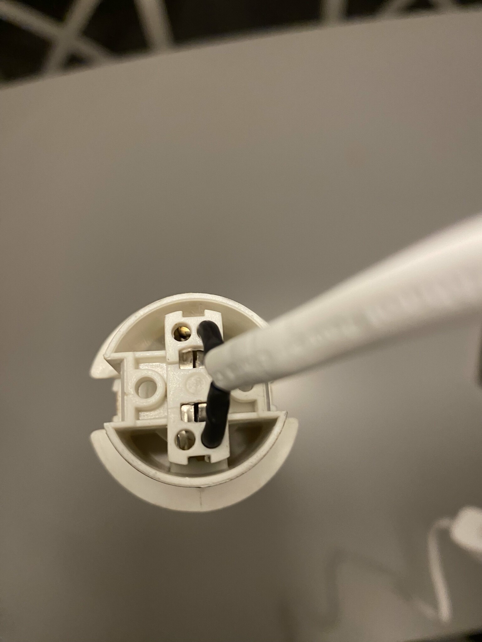

Går det att koppla ut kablarna ur denna lampsockel? Hur? Fjäderspänning?(vart isåfall?)
Skulle behöva dra igenom kabeln genom ett mindre hål och koppla tillbaka den igen, men fastnade här..

Lite svårt att se, men du måste nog skaffa en öppningsbar lampsockel med skruvplintar
Är det lättare att dra kabeln åt andra hållet?

Jag var rädd för det, hade hoppats jag kunde komma billigt undan med något jag redan hade hemma.
I andra änden är det stickkontakt tyvärr.

Är stickkontakten gjuten?
Ja helgjuten.. men nu chansade jag och lyckades hitta fjädern! Så nu är den loss. Och när kabeln väl var borta gick det mycket bättre att förstå hur allt hänger ihop.
Tack för engagemanget!

Oj, nu var det så längesen jag pillade med denna så jag minns dåligt. Fjädern sitter inunder kabelhålet. Jag har för mig att jag gick in med mejsel i dom hålen som fanns och tryckte ner ”fjädern” så kabeln blev lös.
