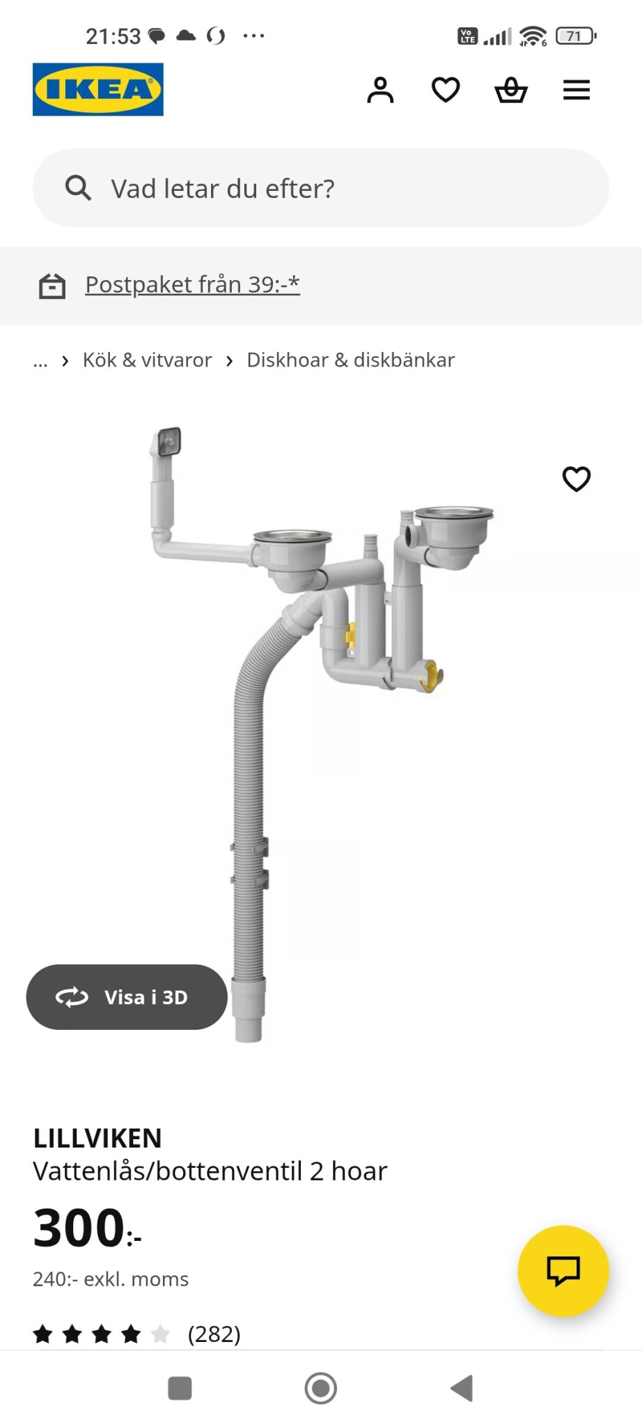

Är det denna delen du eftersöker?
RSK: 8083925
[länk]
Ja, något i den stilen. Hade hoppats på att något av varuhusen jag nämnde har något sånt (då de har öppet imorgon). Så jag kan vara säker på att det går att koppla till nya vattenlåset. Men allt kanske har samma diameter och gängor trots olika tillverkare?
Krilleman
Inget när det kommer till avlopp beträffande vattenlås har en "standard" tråkigt nog.

Purre Purre skrev:
Detta bör passa. Om det finns att få tag på under en helg vet jag inte.
[länk]
Ser definitivt intressant ut. Tack!

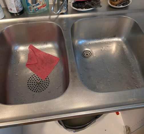

Det var inte lätt att få tag på grejer idag. Lyckades hitta ett knopphandtag på Hornbach som jag tog isär, tog ur gänginsatsen/expanderhylsan och borrade upp vattenlåset och använde lödkolv för att smälta ner den i hålet. Nu sitter grejerna men det läcker tyvärr lite grann ändå om man tömmer mycket vatten i vasken. Spola med kranen verkar lugnt. Antingen blev väl något snett eller så är packningarna gamla och hårda.
Fick bli att ringa in rörmokare som kollar nästa vecka. Så kör jag med hink under så länge.

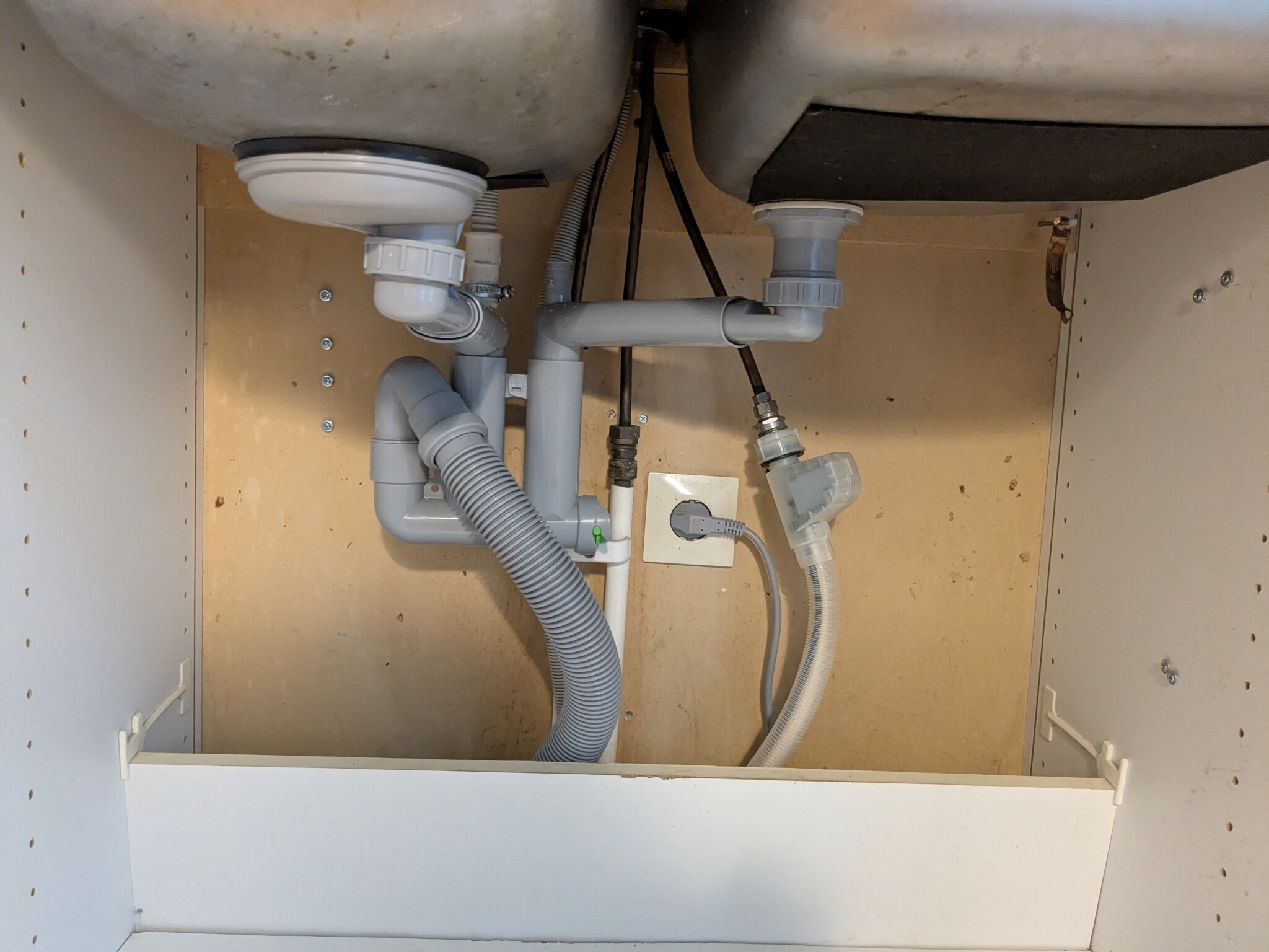

Nu har rörmokare varit här och satt dit nya grejer. Lika bra då jag inte vågar lite på det gamla systemet. Såhär fint blev det nu:
Vattenlåset sitter inte fast i något. Det går att justera vertikalt. Borde det inte hänga i en krok eller så för att avlasta?
Ska tillägga att jag valde att vrida vinkelröret för flexslangen ansluter så att slangen är bakom rören istället. Annars blev det trångt med allt annat som brukar stå där inne i skåpet. Hoppas att det är okej.
Glömde fråga röris om detta.
