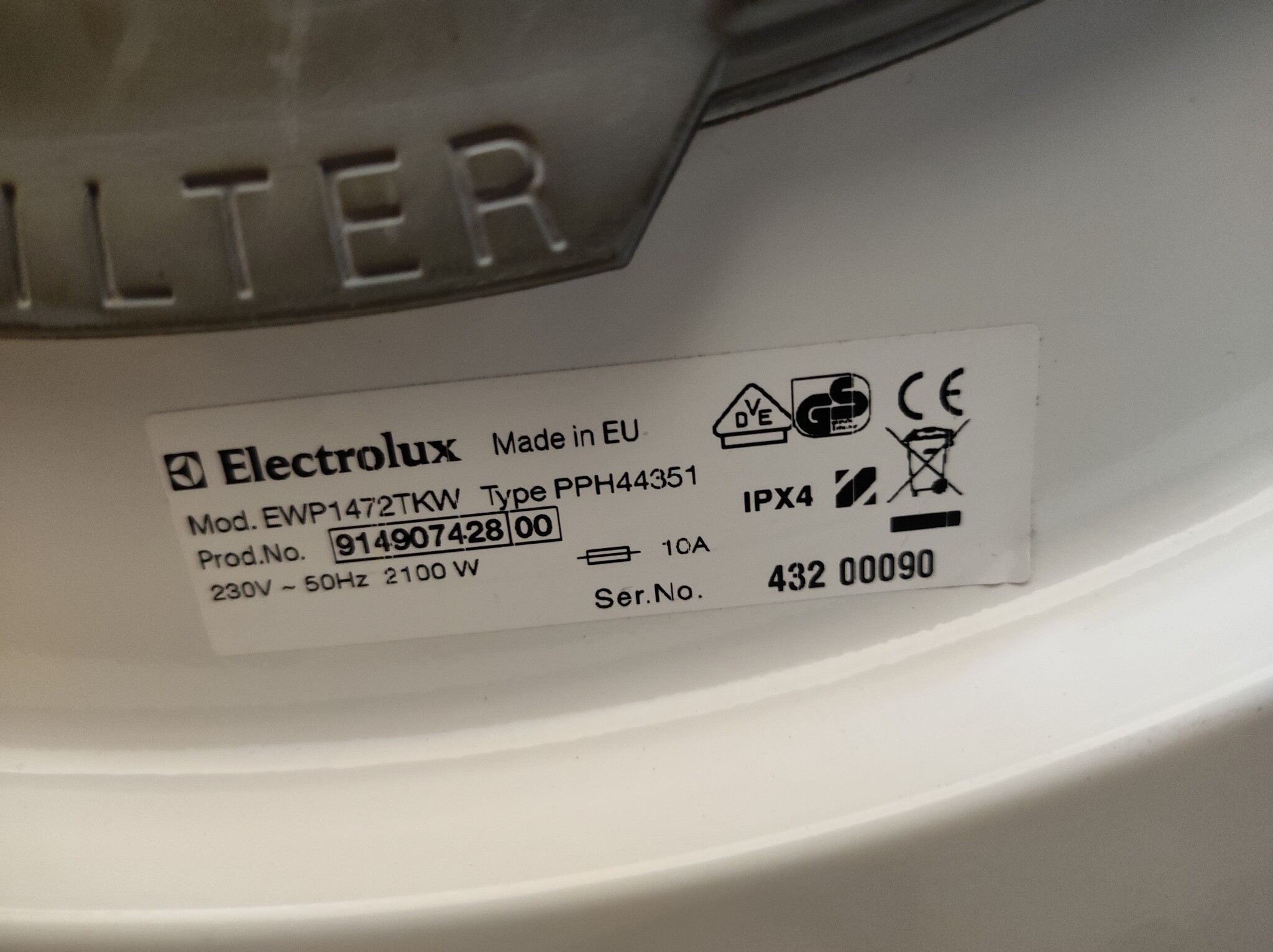

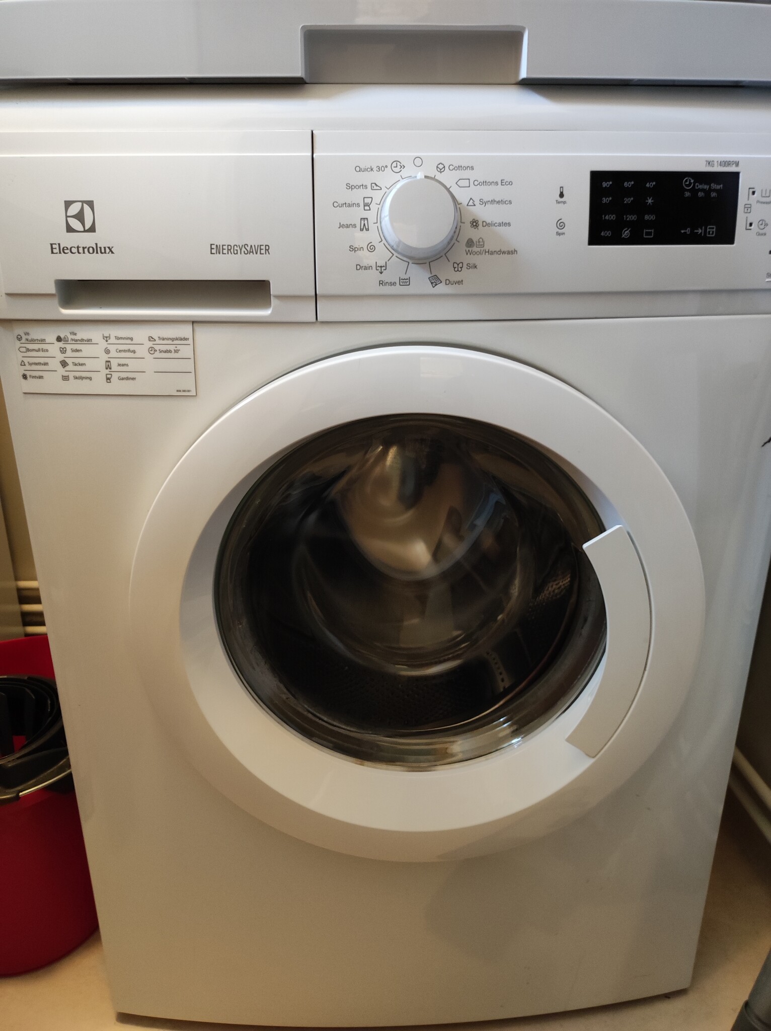

Har bytt lager på tvättmaskiner förr, men det var nog 25 år sen och bara på Cylinda.
Hur är det med denna från 2014 ??
Var köper jag lager ??
Börjat väsnas vid centrifugering och jag känner att lagret är glapp.
Electrolux tvättmaskins etikett, modell EWP1472TKW, med tekniska specifikationer och serienummer.
Vit Electrolux tvättmaskin med flera programinställningar. Diskuteras byte av lager p.g.a. oljud vid centrifugering.

Verkar om om man byter hela insatsen. Var samma grej med min förut. Så ny maskin
[länk]
Jo, jag har just konstaterat det ☹️
Det där är ett jädra skit. Fick byta en perfekt fungerande maskin pga att ett lager för 100 spänn havererat och det inte var utbytbart.
Jag gissar att det är ett standardlager som sitter i den där och att det går att ta isär och byta bara lagret.
Det är nog integrerat i korgen på ett sätt som gör att det inte går att byta. Inte ovanligt på tvättmaskiner tyvärr. Det handlar inte om att reservdelen inte finns, det går inte att komma åt att byta utan att ta sönder korgen i maskinen.
Blev en ny maskin.
Sökte för skoj skull för att se vad en maskin kostar idag då ny trumma kostar 2.700:-
Första som kom upp var att Power sålde ut en 9 kg för halva priset, reserverade den igår, hämtade i morse för 4.995:-.
Byta trumma på en 11 år gammal kändes inte relevant då.
Går nog men sk*ten sitter limmad i plastbaljan
Isakare
Det brukar handla om att baljans två delar är svetsad på mitten istället för ihopskruvad.
