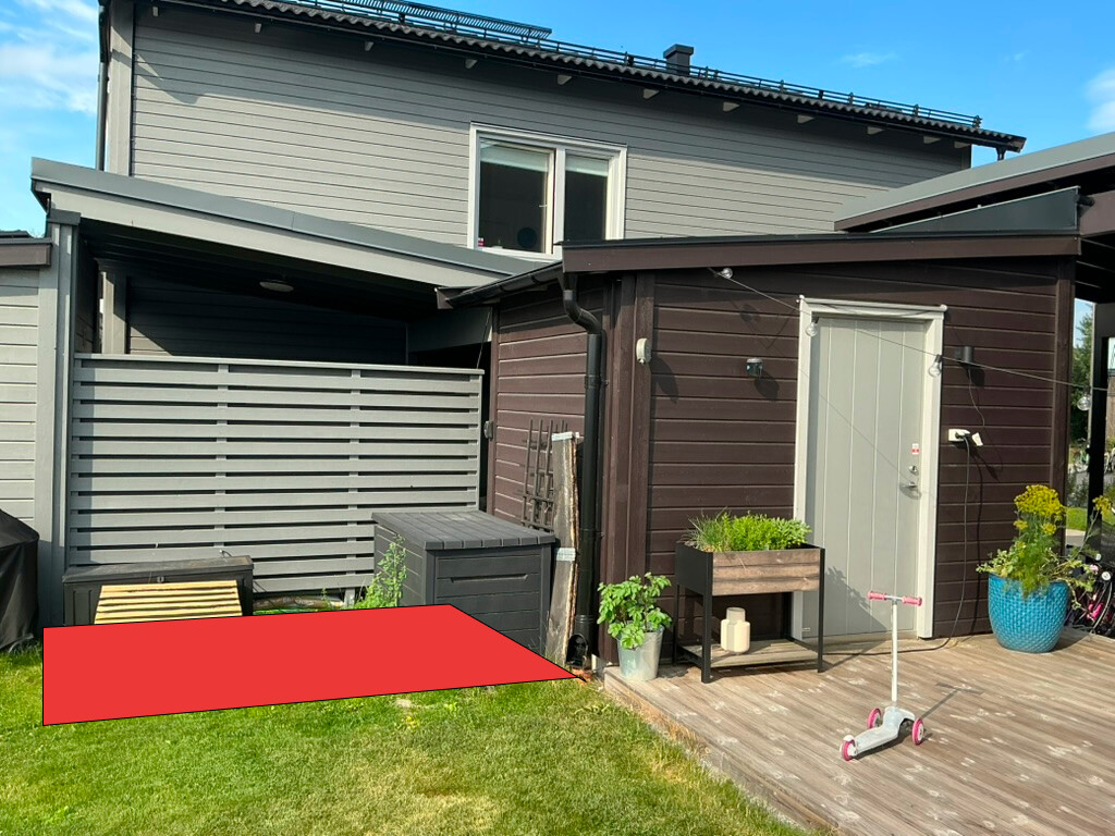

Går det att bygga ut förråd till bastu med det här taket + lutning?
Har under ett år gått och klurat på placering av bastu (och försökt få frugan att vara okej med idén). Hon propsar starkt för att den ska sitta ihop med förrådet för att tomten är relativt liten, men jag känner panik över att det blir ett stort projekt och omöjliggör att köpa en färdig bastu som kan fraktas hit.
Taket på förrådet känns också som att det gör allt väldigt svårt. Och dyrt?
Min fråga är lite svepande om det är mer åt "det går? det kan göras t.ex. såhär" eller "glöm det om du inte badar i pengar, hitta en placering där du kan köpa en färdig istället".
Det ser väl ut som en bra plats för en bastu, men som du påpekar får du ju takavvattningen mellan förråd och bastu.Om du bygger bastun spegelvänt mot förrådet med pulpettak så kan det ju följa den grå carporten (eller vad det är bakom). Det behövs ju ingen isolering, bara vindtätt, och ett bra tak samt brädgolv med luftigt under, så det är ju inget stort projekt att bygga självt egentligen (kopiera förrådets konstruktion så det blir enhetligt?).
Beroende på vad det blir för byggyta kan man kanske ställa ett färdigbyggt bastuhus där (och få ett mellanrum mellan husen, men det är klart att man får kolla hur man bäst gör med taken.
Ev. bygger ihop dem med en plåt som "ränndal" eller vad det kan bli mellan taken, så får du stupröret på samma plats som nu.
Färdiga hus i olika storlekar med pulpettak finns ju, kanske något kan passa i storlek?
