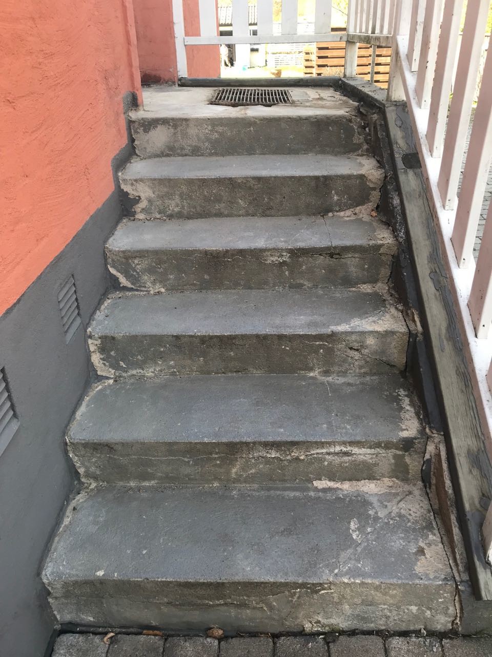

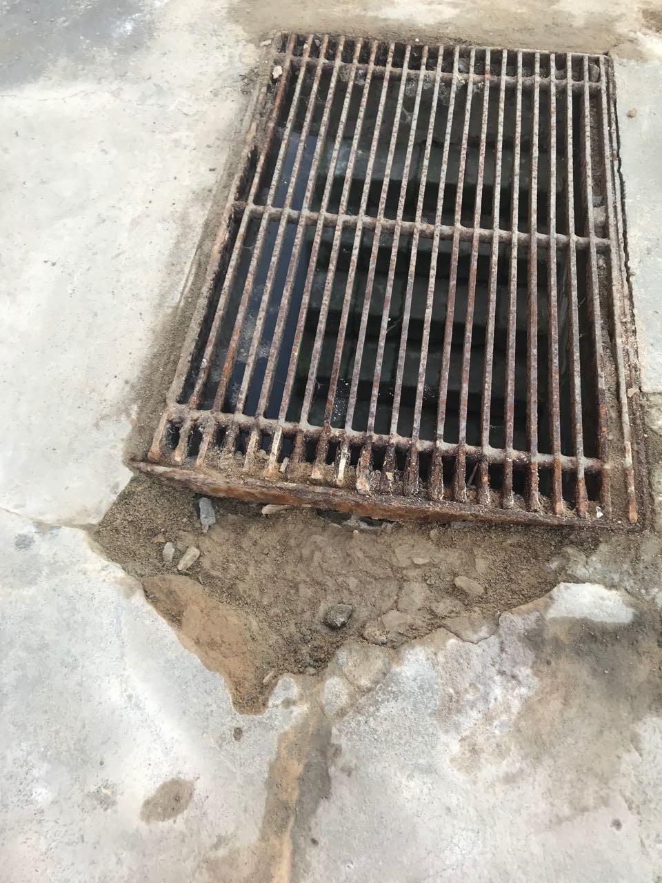

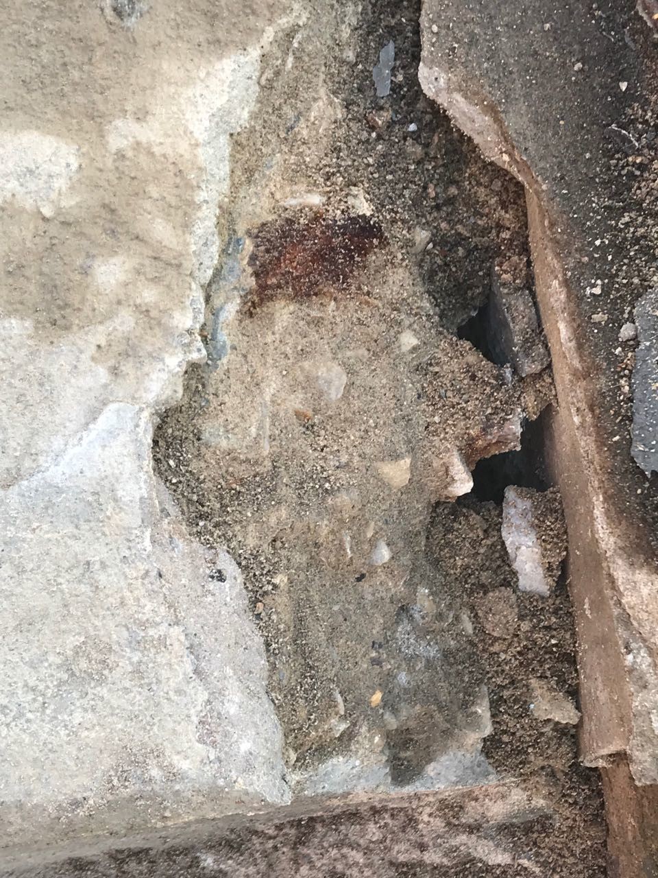

Knackade bort ytskiktet (fotskrapan var övertäckt med betong) och ser min stackars trappa i detta skick.
Hela trappan sitter fast ( en så länge
) i huset ledstången är monterad i en lekablocksmur som monterades för ca 15 år sedan.
Trapporna känns bra betongen, men själva avsatsen är i mindre bra skick.
Är det något man ska ge sej på själv eller är det bara att anlita proffs ??
Tänkte lägga stenbeläggning över ..

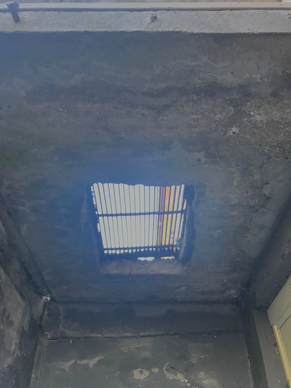

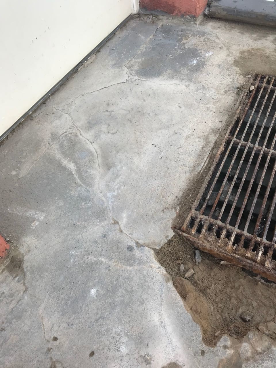

En källartrappa med dörr under , troligtvis igengjutet skrapgaller för att kom vatten flödat ner . finns det en brunn nere . I övrigt ser det ut som stora vattengenomslag på undersidan , är nog bra otätt utmed kanterna ., fodrar lite mer omtanke hur tätning ska ske , blir lätt frysskador på betongen när den inte torkar eller är tät
