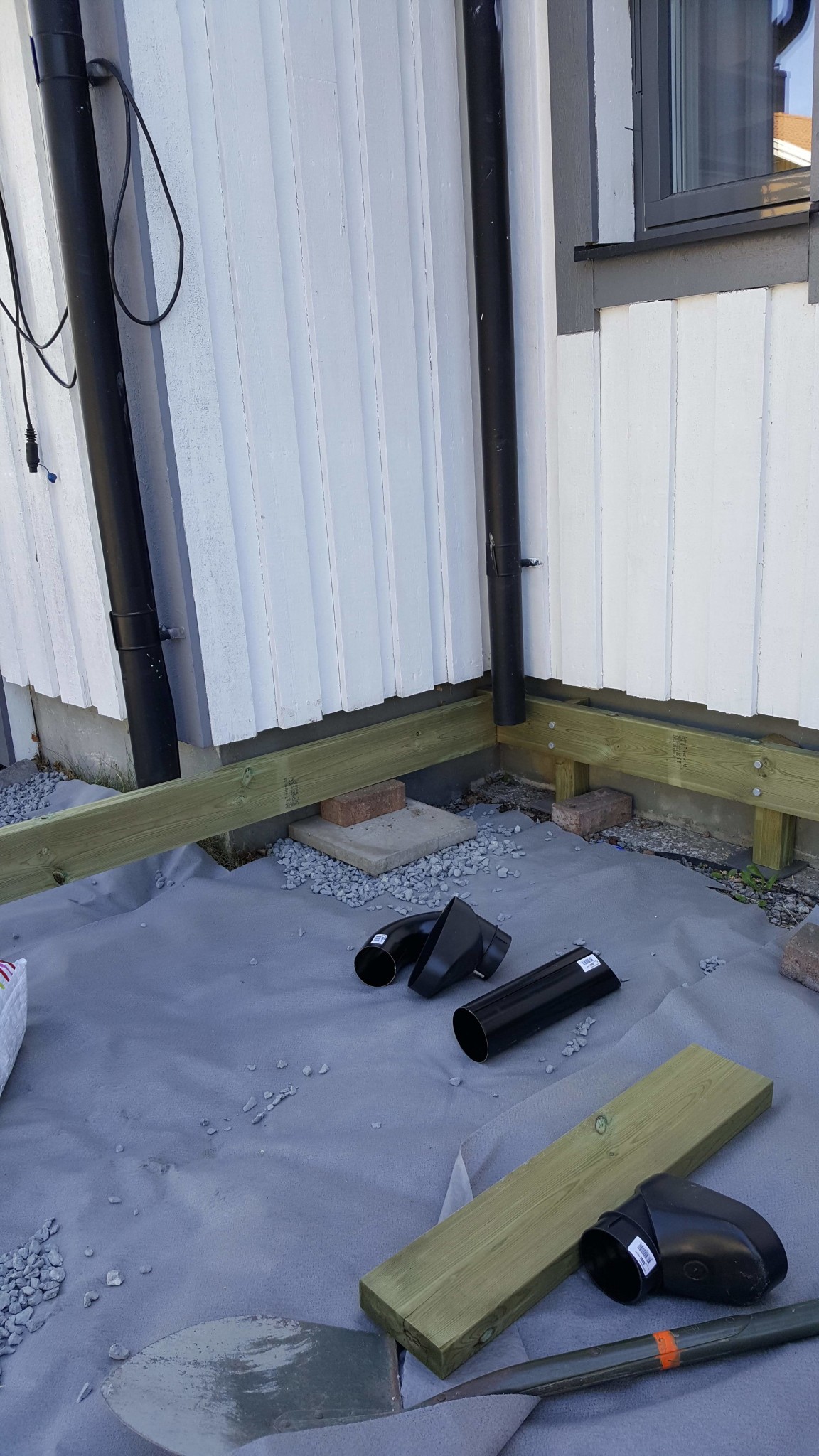

Jag håller på och bygger en altan. Jag har tre stuprör där jag behöver leda bort vattnet en bit från huset. De befintliga stuprören har en diameter på 90mm. Altanen blir c:a 30cm hög.
För detta har jag handlat renstrattar, påskjutsrör, rörböjar (70grader) samt stuprör (2,5m) som ska leda bort vattnet.
Det visade i efterhand sig att det nog hade varit klokare att köpa markavsloppsrör men detta bör väl också funka?
Eftersom altanen bygger uppp 30 cm så behöver jag såga av de befintliga stuprören en bit upp och montera renstratt ovan trallen och rörvinkel under. På ett av rören måste jag dock ha två vinklar ovan trallen för att kunna svänga ner röret på rätt ställe.
Två av de befintliga rören har ingen utkastare nertill utan stupar bara rakt ner nu (se bild). När jag innan försöker testa att trä på rörvinklarna känns det inte som delarna kommer att då in i varandra då dom har samma diameter. På ett helt stuprör finns det ju en smalare del. Det kan dock vara så att de befintliga rören har blvit lite klämda och därför inte är helt runda nertill.
Innan jag försöker med en massa våld och ev förstör grejerna så att de inte går att lämna tillbaka om jag tänkt fel tänkte jag fråga här om det kommer gå att koppla ihop eller om jag har tänkt fel?
Jag kommer desstom med 70 graders rörböj få ett väldigt brant fall på stupröret som kommer att gå under altanen. Jag har för mig att vatten ska ha ett fall på c:a 1cm per meter men jag vet inte riktigt varför. Är det ett problem om det är brantare?

Under / efter renstratten måste du ha 110 plastavloppsrör, det går inte med 90 mm stuprör då renstratten är runt 95 mm netto.
Gör om gör rätt.
Rörvinklarna borde ha en grövre ände som går utanpå och en mindre som går inuti stupröret
Fallet går bra med vadsomhelst, det är ju i det närmaste destillerat vatten.

Tack så mycket prototypen. Avloppsrör är inhandlade och ska sättas på plats nu
