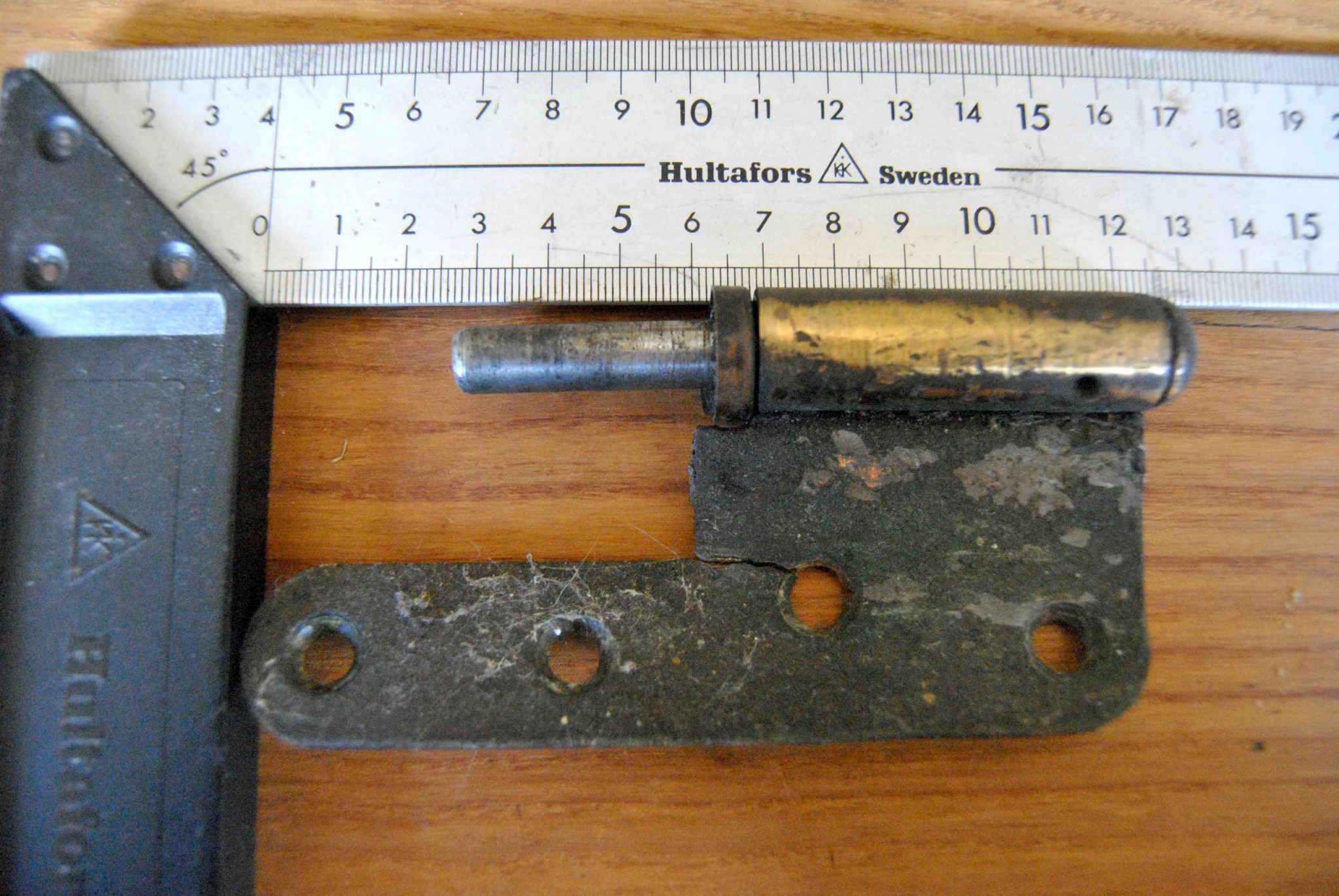

Ytterdörr på sextiotalshus. Bor-dörren. Tre gångjärn, varav det ena har givit upp definitivt. Jag tror att det behövs tre med tanke på dörrens tyngd. Trots besök på ett flertal byggmarknader (där vänliga människor har slagit i kataloger) har jag inte kunnat hitta detta gångjärn. De största nya jag kan hitta är 110 mm. Det här är 120 mm. Att ersätta med annan storlek skulle innebära nya hål. dessutom problem med avståndet till "axeln".
Är det någon som känner igen den här modellen och vet var man kan få tag i den? Eller någon som har ett (eller ett par stycken) liggande och vill sälja?

Du får byta båda delarna av gångjärnet i både karm och dörrblad. Om du verkligen vill ha samma, gå till en smed och fråga om de kan laga det.
Jo, jag räknar med att byta båda delar, men det måste ju vara samma avstånd till axel om det inte skall bli snedbelastning och allt slitas ut snabbt. Att gå till smed är absolut ett alternativ,
