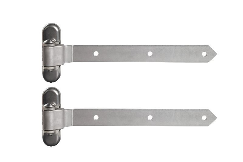

Har byggt ett trädäck som bl.a. överdäckar en källartrappa med en sektion (2x0,8m) i däcket som lucka över trappan. Luckan är tung (ca 25kg) då den skall palla för div. folk att säkert stå på. Söker nu gångjärn för luckans kortsida (att sedan komplettera med ett par gascylindrar som hjälper lyfta luckan). Problemet är att gångjärnen också måste lyfta luckans bakkant (gångjärnssidan) något för att den skall gå fri från bakomliggande del av däcket. Har sett sådana ”böjda” gångjärn men för betydligt lägre belastning så, någon som vet en lösning?

Hade själv samma problem och så här blev lösningen. Bakluckegångjärn från en äldre Audi 100, blev grymt bra och blev en grej som imponerar på folk som ser lösningen. Lyfter i bakkant då luckan är några cm. Vanligt gångjärn hade ju inte fungerat då. Monterade det själv och det var ett elände så var två. En under lyckan och en ovanför som kan guida.G Gammaray skrev:Hej!

Ja verkligen klurigt gjort av dig. Har du fler bilder eller beskrivning på hur du gjorde? Hade du ett hål först och byggde en dörr eller hade du golv och tog upp ett hål?M mdalman skrev:Hade själv samma problem och så här blev lösningen. Bakluckegångjärn från en äldre Audi 100, blev grymt bra och blev en grej som imponerar på folk som ser lösningen. Lyfter i bakkant då luckan är några cm. Vanligt gångjärn hade ju inte fungerat då. Monterade det själv och det var ett elände så var två. En under lyckan och en ovanför som kan guida.
