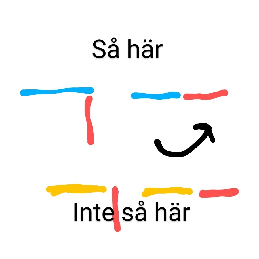

Letar febrilt efter gångjärn som ska vara till en fällbart bord. När den är nerfälld ska skivan vara under skivan som är över, så inte hängande delen sticker ut. Och sen vid uppfälld hamna jämt med skivan ovan. Så bild där jag försöker förklara bättre.
Finns det?
  • Illustration av hur ett fällbart bord ska fällas in och ut, med jämn placering vid utfällt och överhäng vid fel teknik.
Om du hittar ett med långt fäste och fäster det så ledpunkten är en bit in under bordsskivan. Då kommer ju den nedfällda att hamna under bordet. Men den blir ju även en glipa imellan när det är nedfällt. Men det gör väl inget kanske.

Hej. Kapa båda ändarna i 45° så blir det som på bifogad skiss.
  • Skiss med illustration av konstruktion i 45° vinkel, med två lägen markerade som "nerfällt" och "uppfällt".
