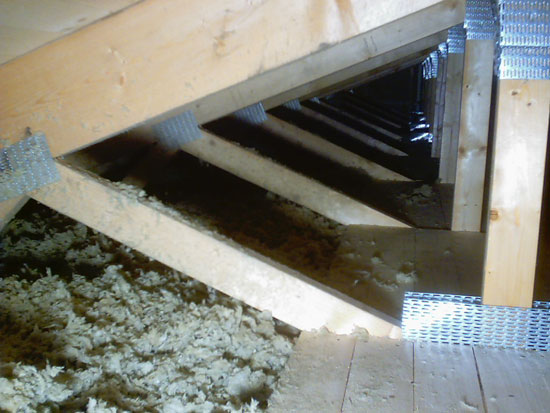

Hejsan,
ska tilläggsisolera min vind med nån slags ekofiber. Konstaterade dock snabbt att det kostar att få installerat brygga så man kan flytta sig runt på vindet. Runt 400kr/m. Man får rätt mycket virke för 400kr.
Någon som byggt egna bryggor? Några tips?
-J
Spika på horisontella reglar på takstolarna. Sen lägger du råspont eller golvspånskiva på dem. Inte så svårt.
