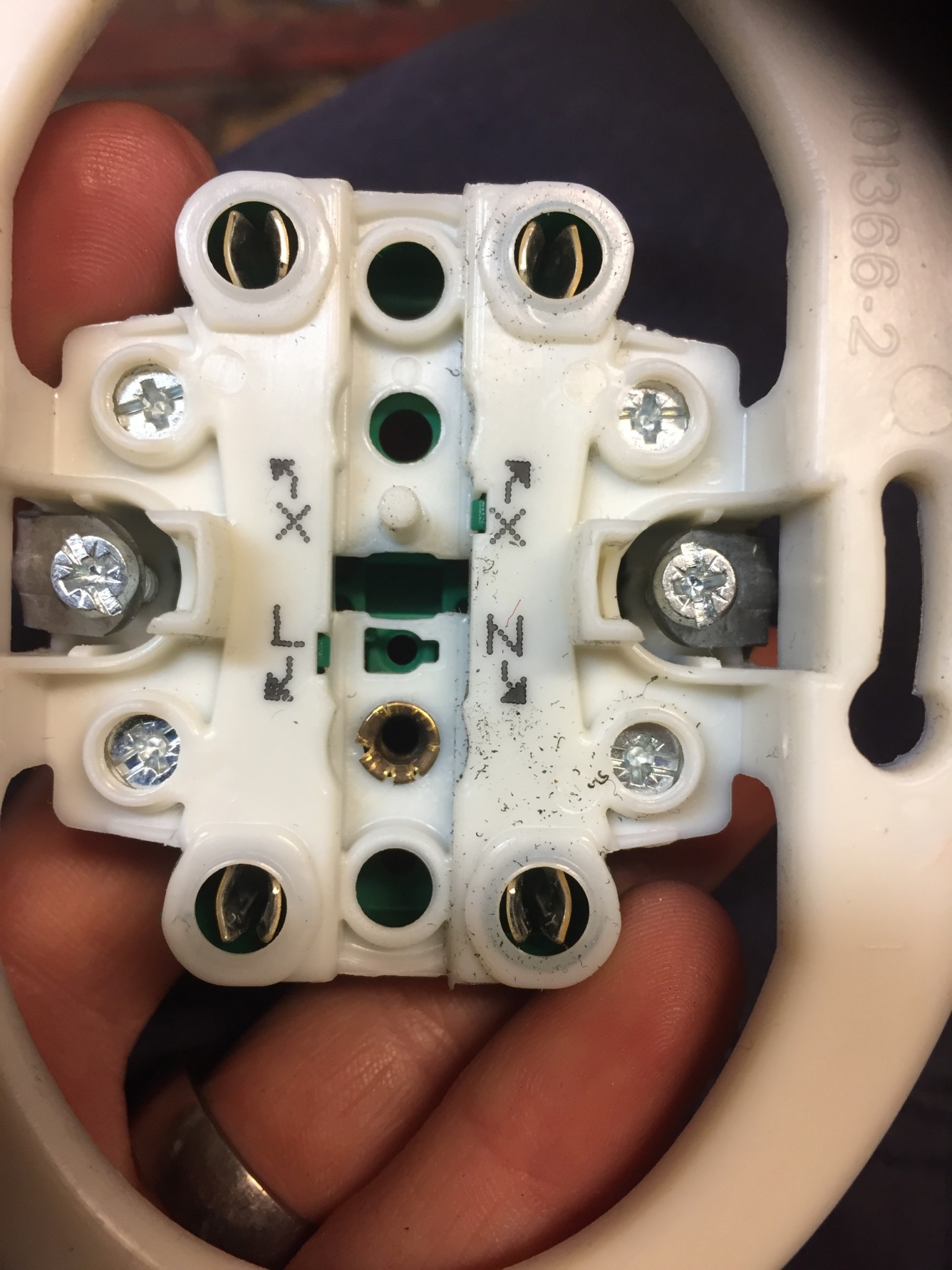

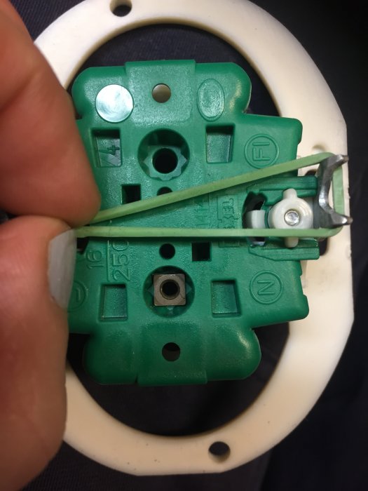

En kamrat till mig har fått ett antal eluttag (eljo renova) där en av de två "låsmuttrarna" som håller fast kontakterna i eluttaget saknas. Hans tanke var att bara komplettera med en mutter på baksidan och sedan kunna använda dem, men en vanlig M3 passar inte. Är det någon där ute som vet vad det är för gäng på dessa skruvar/muttrar?
Edit: Problemet är alltså inte att fästa eluttaget i dosan, utan att fästa "kontakterna" på eluttaget.

Förstår iofs. inte problemet. Man använder inte klorna i moderna dosor.
Men det finns specialskruvar som används iallafall av Elko. Vet inte vad den kallas, men om du tittar på gängan med förstoringsglas, så ser du att det är en "dubbelgänga", den har alltså två spår, man ser dubbla öppningar i gängan. Finessen är att den på det viset får större stigning, går snabbare att skruva in, samtdidigt som gängorna blir lika starka som om det vore en normalgänga.

Nu läste jag texten en gång till. Jag förstår nu vilken skruv du menar, alltså den som fäster fronten i i uttaget?
Det är som sagt med skaplig sannolikhet den specialgänga jag nämnde.
Du skulle kanske kunna prova om skruven till klon (som ju inte behövs) har rätt gänga.

Notera att han efterfrågar gängan till skruvarna för montering av "locket" på uttaget.
Det känns osannolikt att de skulle köra på en egen stigning eller diameter, tänk på att det finns ju både M3x0.35 och M3x0.5.
Hempularen: Gänga med dubla ingångar kallar vi det på jobbet.
