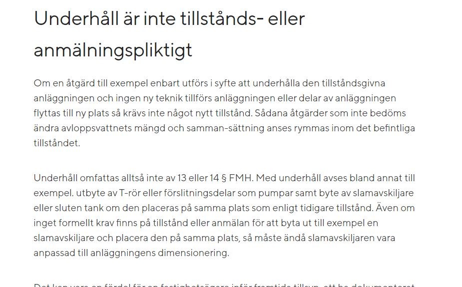

Vore tacksam om du kan länka "VA-lagen" och gärna referenser (paragrafer, allmänna råd, mål, eller annat) som visar på vad som är anmälningspliktigt. Särskilt då med avseende på renovering som nämndes, hur mycket renovering av befintligt avloppssystem (byte av brunnar och/eller omgrävning bäddar) som kan räknas som underhåll. Tack på förhand!
Hittade lite
  • Skärmdump av en text som diskuterar att underhåll inte är tillstånds- eller anmälningspliktigt enligt lagstiftning.
J jonaserik skrev:
Hittade lite
Topp! Det är alltså Förordning (1998:899) om miljöfarlig verksamhet och hälsoskydd som avses och 13-14 §§ som reglerar tillstånds- och anmälningsskyldighet. Lite snabbt förstår jag det som att den enbart gäller "svartvatten" och möjligen regleras "gråvatten" på kommunal nivå. Tack för referensen!

I korthet så är varje avlopp reglerat av miljöbalken. Inrättande eller ändring av BDT-avlopp är anmälningspliktogt och inrättande av WC-avlopp är tillståndspliktigt. Ändring av WC-svlopp med befintligt tillstånd sker genom anmälan.
Perrolf
NU var det inte ändring eller nytt som jag skrev, utan renovering av bef. infiltration
Claes Sörmland
Det brukar vara anmälningspliktigt. T ex om man gräver i infiltrationsdelen för att byta rör, spridarlager eller plats på infiltrationen. Kommunen vill veta vad man pular med.
