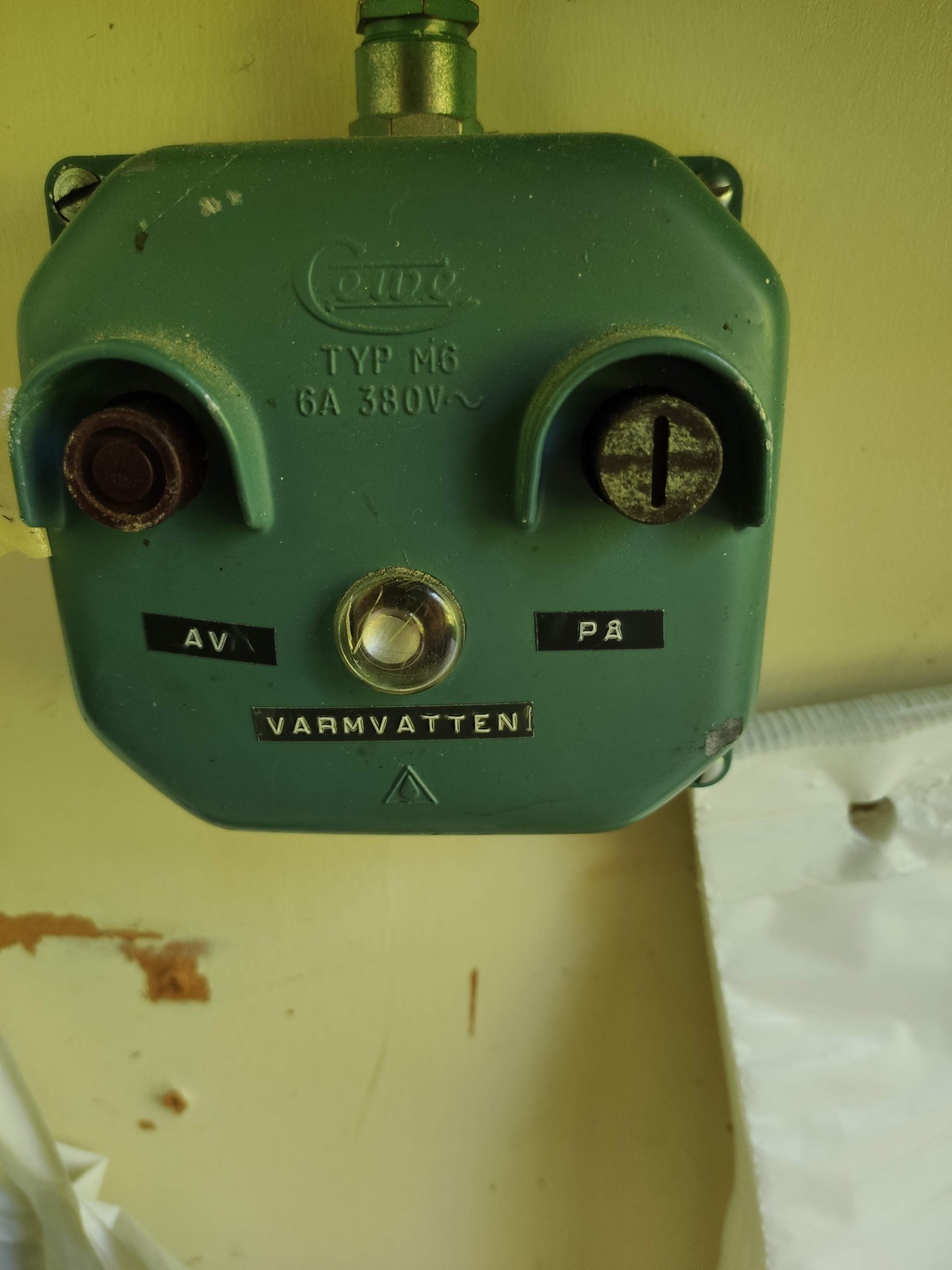

Skulle behöva ett trefasuttag i vårt sommarhus och funderar på om denna brytare skulle kunna bytas ut till ett trefasuttag 16a?
vad jag kan se finns tre faser och en jord. Den används inte längre då den var till en äldre vvb men nu körs en nyare variant på enfas/stickpropp
tacksam för svar

Nej. Den saknar högst troligt nolla.
Räkna ledarna. 4= nej 5 = Ja.

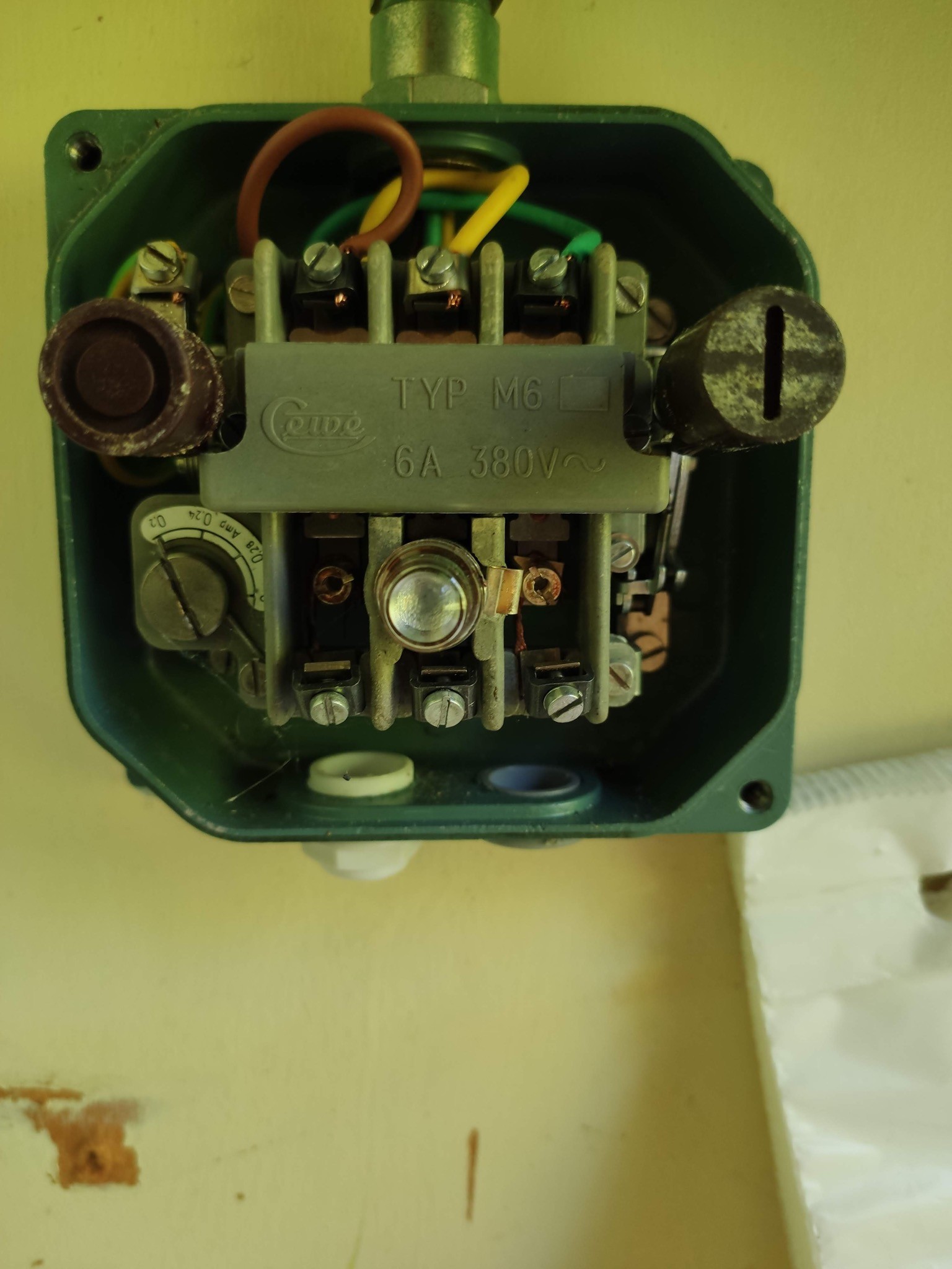

Det är också troligt 1.5 kommer. Du behöver 2.5 kvmm
det är 2.5 kvmm
B Berka81 skrev:
det är 2.5 kvmm
Ja men hur många trådar ?

Nej det behövs inte men då kan man inte säkra 16 A 1,5 kvmm avsäkras 10 A.
Man kan ju sätta uttaget under och behålla brytaren. Under förutsättning att nolla finns eller att det går att komplettera med det.

Titta noga! Brytare är godkänd för 6 A.
Riv bort skiten !
Riv bort skiten !
Titta närmare detta är ingen brytare det är ett motorskydd.
Tror inte på att den var til en vvb. Snarare en cirkpump.

- Det är ett motorskydd, verkar vara ställbart mellan 0,2 och 0,3 A.
- Enligt mitt ögonmått så saknas nolla så nej, det kan rakt av inte bli ett trefasuttag. undersök möjligheten att få fram en tråd till.
