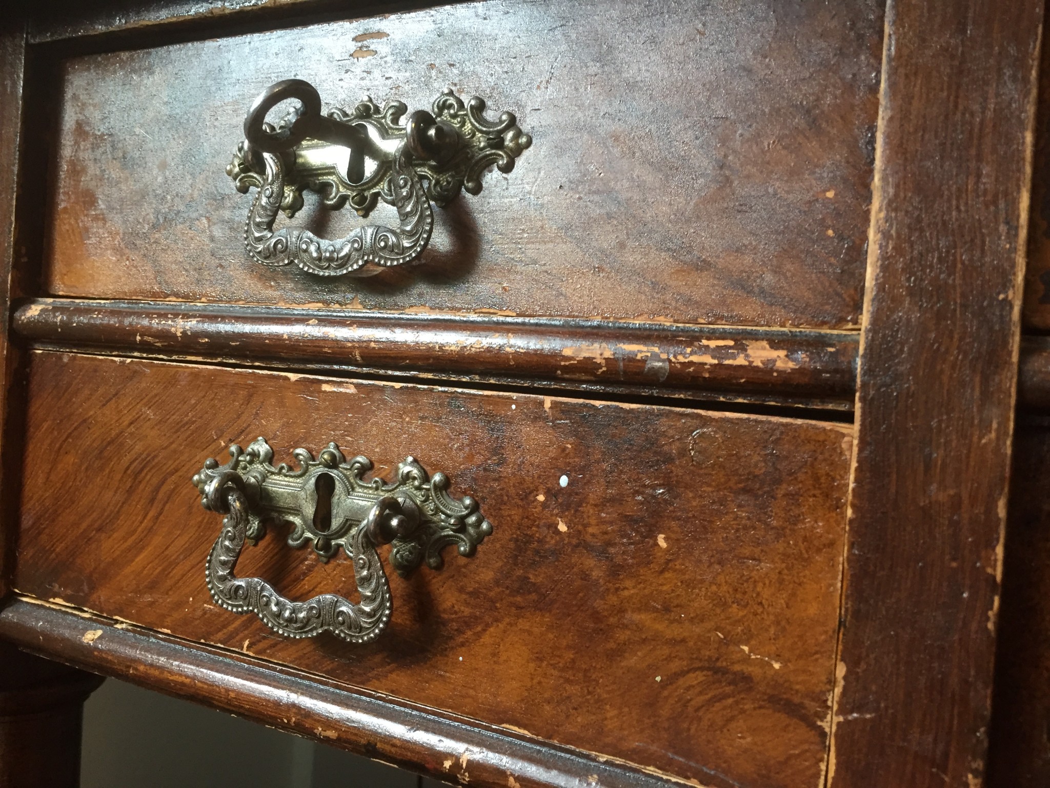

Jag har ett gammalt skrivbord i furu, som åtminstone funnits sedan 1900-talets början. Det är målat med en speciell teknik, för att det ska se ut att vara av ädlare träslag.
Jag undrar vad denna teknik kallas, vilket träslag det ska likna och vilken typ av färg och verktyg man använde för att få till detta utseende på möbeln?

ådringsmålning
ek, kanske?
linoljefärg
tunna småpenslar, metallkammar, vågiga penslar m.m.

Ådringsmålningen började väl från början som ett billigt sätt att kopiera fanerade herrskapsmöbler men väldigt snabbt utvecklades det till en egen konstform som inte behövde imitera något träslag som finns i verkligheten.
Somliga målare använde alla möjliga sorters specialgjorda verktyg för att åstadkomma ådringsmönster som de tyckte var fina. Somliga använde knogarna eller en bit av en jutesäck.
