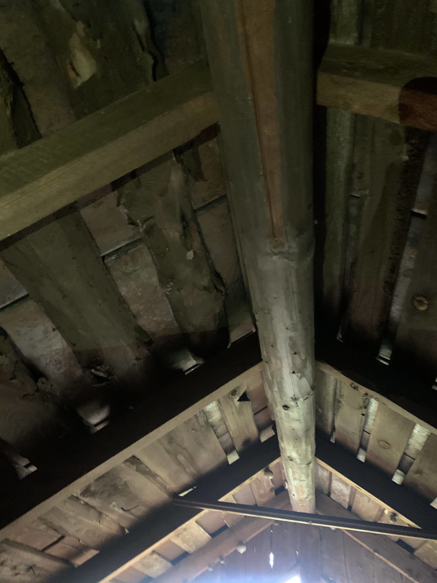

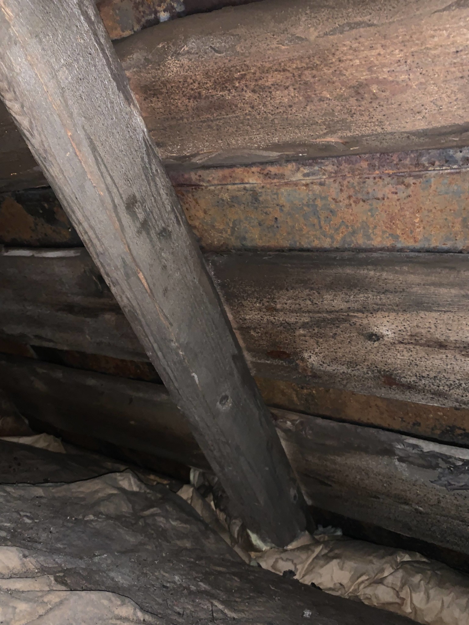

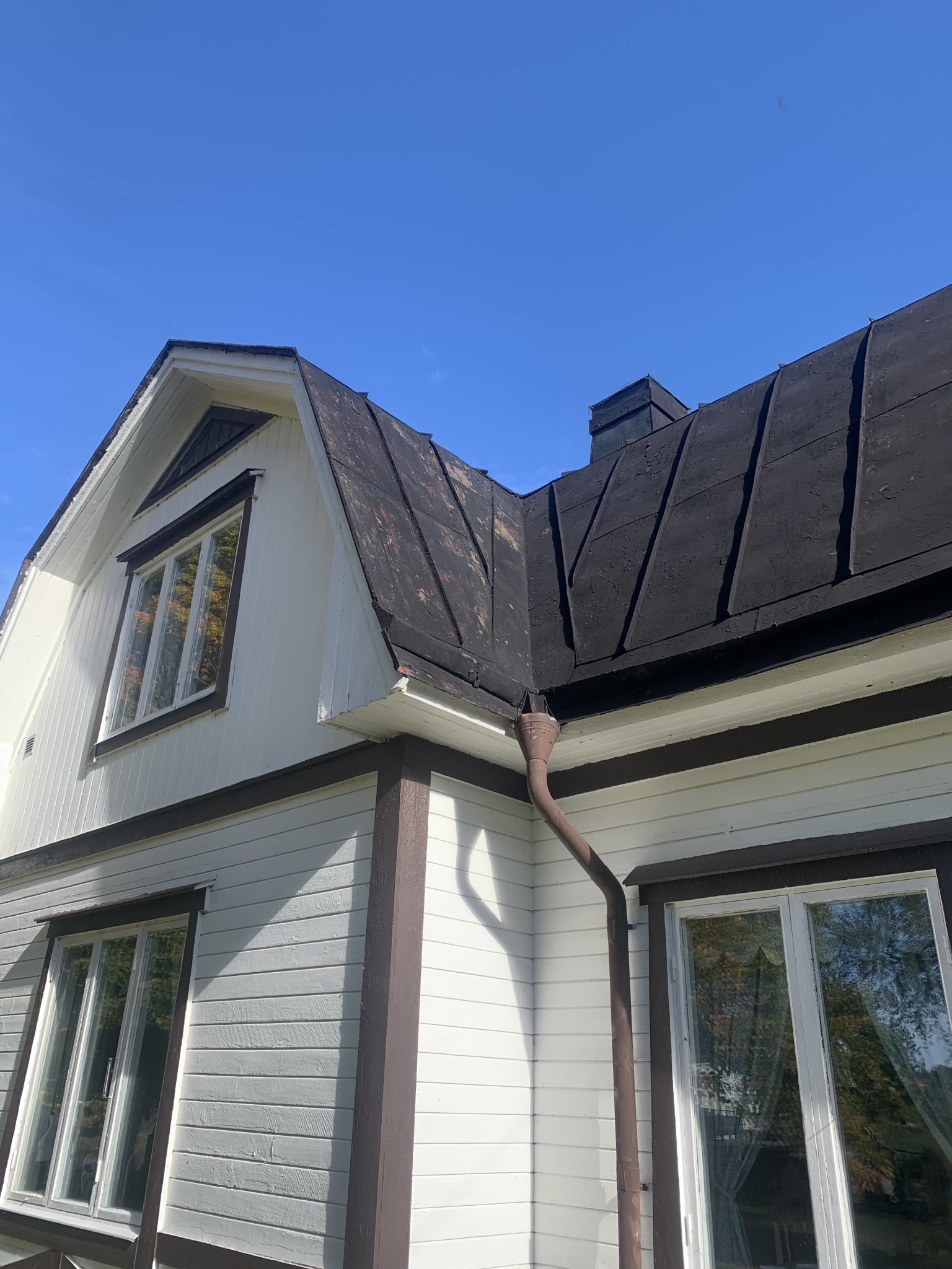

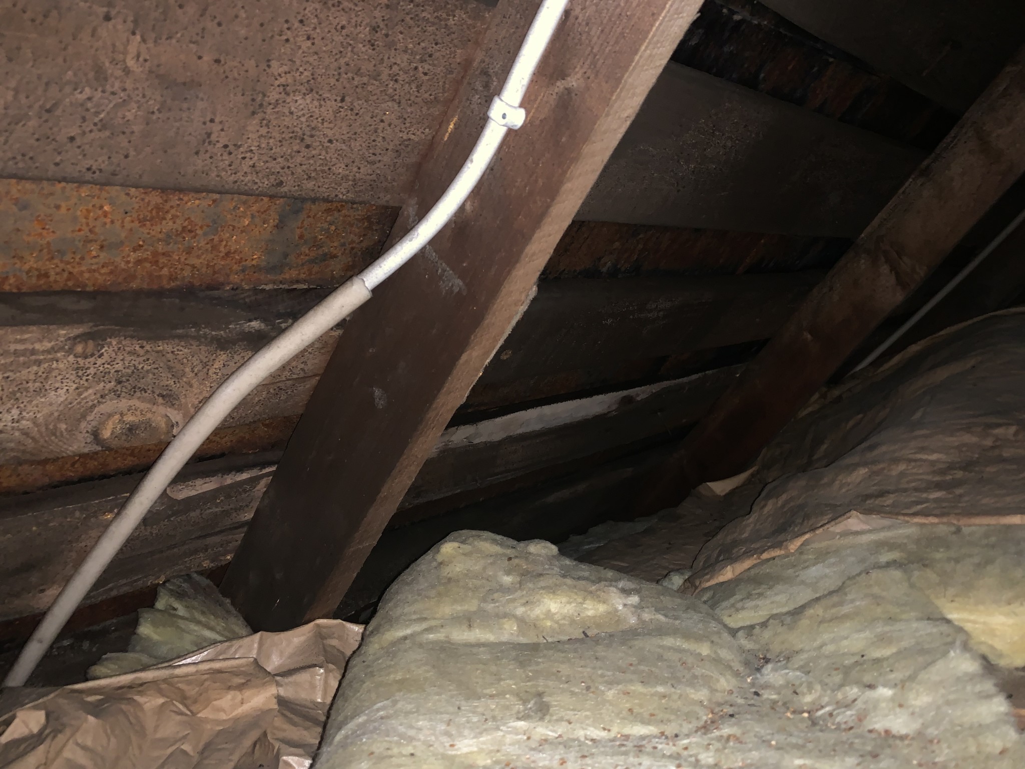

Har köpt ett hus från 1912. Plåttak som antagligen legat där minst 30 år.
Taket har underhållits med färg/tjära eller vad man nu lägger på och enligt säljaren har han inte upptäckt läckage/några problem. Det ser lite slitet ut på utsidan och behöver skrapas och målas om.
Jag har kommit upp på vinden med kameran och ser att plåten ligger rakt mot läkten, utan papp. Det känns torrt och och fint. Och det finns isolering i ”undertaket”. Se bifogade bilder.
Tacksam för hjälp/vägledning i om vi ska byta ut hela taket, låta det vara som det är (bara skrapa och måla) eller om man kan/ska göra något från insidan? Vi vill att det ska bli en ordentlig och långsiktig lösning men vill också bevara och inte göra saker i onödan.

Skulle rekommendera att ringa ut en plåtslagare och betala någon timme eller 2 för att dom ser över det hela också så att allt ser korrekt monterat ut, dom vet ju var de vanligaste skadorna och slitaget uppstår och kan nog komma med råd eller eventuellt hjälpa till med utbyte av vissa delar vid behov.
Om det ser bra ut på det stora hela skulle jag inte se några problem med att plåten ligger direkt mot läkt utan papp, då jag sett denna typ av konstruktion tidigare och att det med största sannolikhet var i linje med hur man normalt byggde när huset uppfördes.
Då skulle jag skrapa och tvätta noga och igen gå över taket för att kontrollera eventuella skador som kanske förbisetts och sedan i samråd med färgbutik välja en lämplig färg för ändamålet.
Om det går att restaurera är det väl klart billigare samt sparar ju både tid, miljön och ni behåller den gamla charmen. Dock kan ju tyvärr inte allt räddas alltid och i så fall skulle jag givevis rekommendera ett byte av samtliga komponenter samt lägga till dom beståndsdelar i konstruktionen som vi normalt använder idag.
