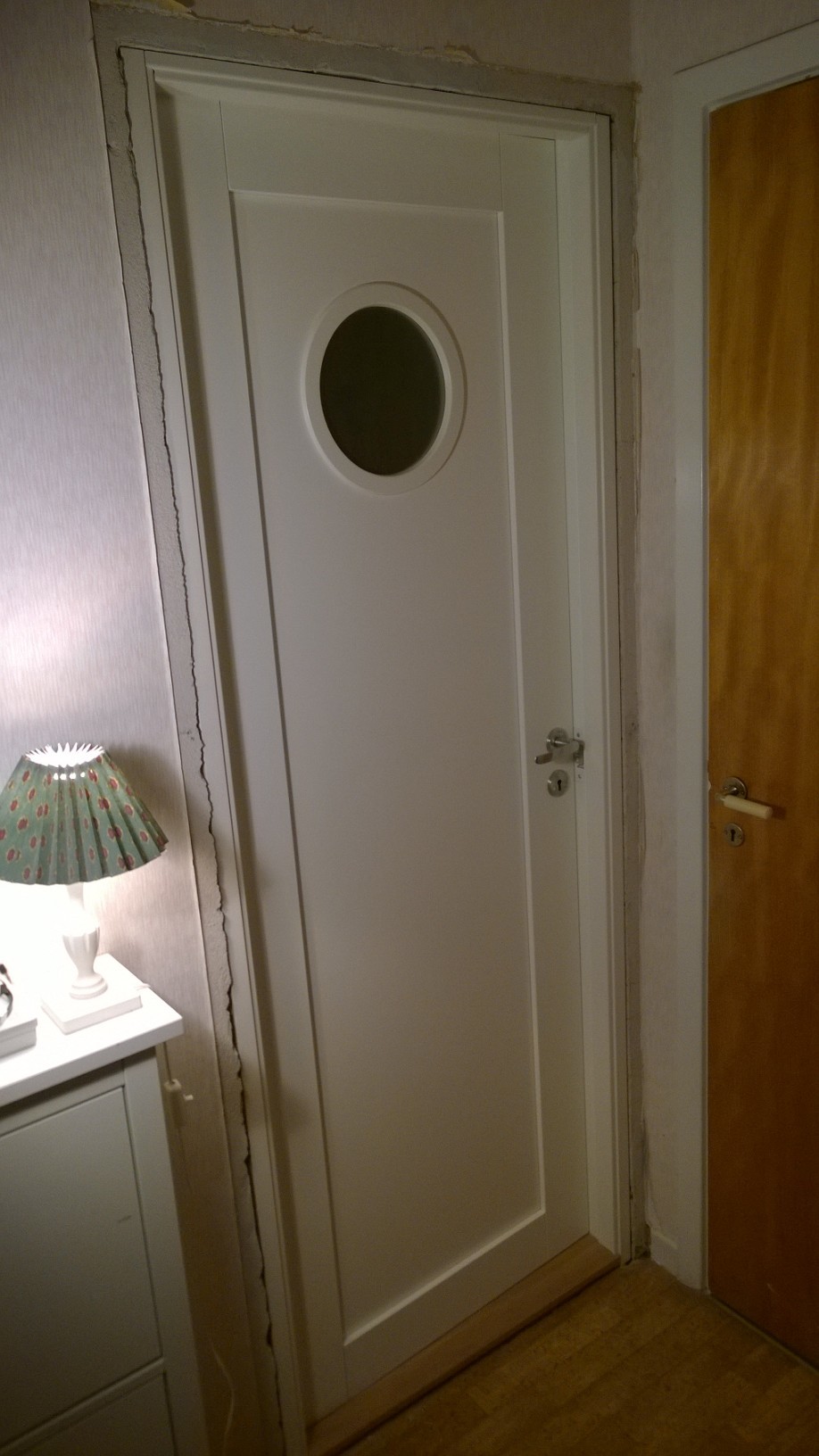

Okej, tack för era förslag! Vad är era erfarenheter av att kapa dörrar - riskerar man att träffa på spik eller annat tråkigt som man helst inte sätter finklingan till sänksågen i?
Goda, har kapat kanske 10 dörrar med sänksågen.
Jag inbillar mig att ramen borde sitta ihop med någon slags metall, men det är väl bara att köra och hoppas på det bästa.
Uppföljning av tråden:
Dörren sitter på plats efter att jag kapat 10 mm i överkant och 8 mm i underkant. Dessutom tog jag bort ~10 mm av överstycket, så totalt fick jag kapa ca 28 mm för att få in hela paketet. Inga problem alls att såga i dörren med sänksågen.
Tackar för all hjälp! Bifogar även en bild för er alla att njuta av ;)
