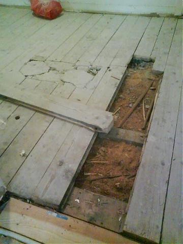

Vi renoverar vår nya lägenhet 75kvm.
Och har nu tagit fram alla gamla golv (GRAN) (10cm breda och 3cm tjocka)
När vi har slipat golven så skall vi vitlasera golven, (med ganska mycket vit färg.)
men problemet är att när vi tog fram golvet i hallen så upptäckte vi att 8 brädor var kassa. alla golv i resten av lägenheten är perfekta.
vi skulle vilja slippa lägga helt nytt i hallen. och försöka bevara så mycket som det går av de gamla fina golven.
Vår fråga är nu ifall man kan köpa 8 plankor Gran och laga golvet med?
och isåfall var man kan få tag på ett bra grangolv med bredd 10cm och tjocklek 3cm.
Vi bor i Göteborg
MVH
R & P

Kontakta Hus Till Hus i alingsås.
· Bohuslän (västra götaland)
· 18 inlägg
Det finns golvspont som är 28 mm tjock o ca 90mm bred eller 115mm.
Du kann beställa på ett mindre snickeri. gammla golvbräder kann finnas på byggskroten tex hammars.
Färgskilnaden blir mindre med äldre bräder.
annars ta bort hallgolvet lägg i nya så får du samma färg i hallen, golvspånten är ganska billiga.
