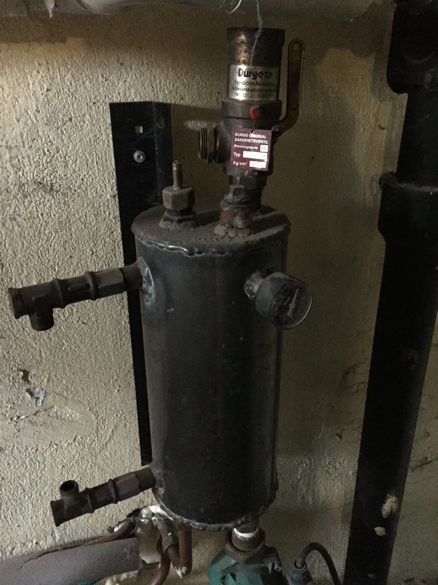

Min kompis har ett solvärmesystem vi försöker få liv i. Det sitter ett exp.kärl i källaren med 4 anslutningar varav de 2 i botten är anslutna till solvärmekretsen på pumpsidan. Hur är detta tänkt att funka? Vad är anslutningarna på sidan tänkta till? Jag har aldrig tidigare sett ett sådant kärl. Manometern står på noll och cirk.pumpen verkar inte förflytta någon vätska.

Kan det vara en (hemmagjord?) värmeväxlare?
Det var jag inne på först men det sitter ju en säk.ventil i toppen samt en manometer på sidan? Men nog ser det hemmagjort ut alltid.

Det kanske bara är säkerhetsventil & manometer till värmesystemet/solvärmen.
Ja så skulle det kunna vara men det sitter inget annat expansionskärl på kretsen så det måste vara ett exp.kärl. Vi får nog ringa tidigare ägaren och fråga.

Men ett exp-kärl har ju bara en ingång! :x
Mm... Denna har 7...
Det är expkärl, har ett liknade till min Lesol anl från 90-talet.
det skall vara en genomskinligt rör på sidan i 1/2" kopplingarna som visar aktuell vätska i systemet(
Där verkar inte vara någon vätska i systemet...)

Spännande, hur fungerar det rent praktiskt?
Hur får man "luftblåsan" att bli lagom?
Enl. tidigare ägare ska man pumpa upp tryck med en cykelpump men eftersom röret emwgmi nämner saknas lär det inte fungera. Nytt drivpaket, reglercentral och exp.kärl är beställt.
