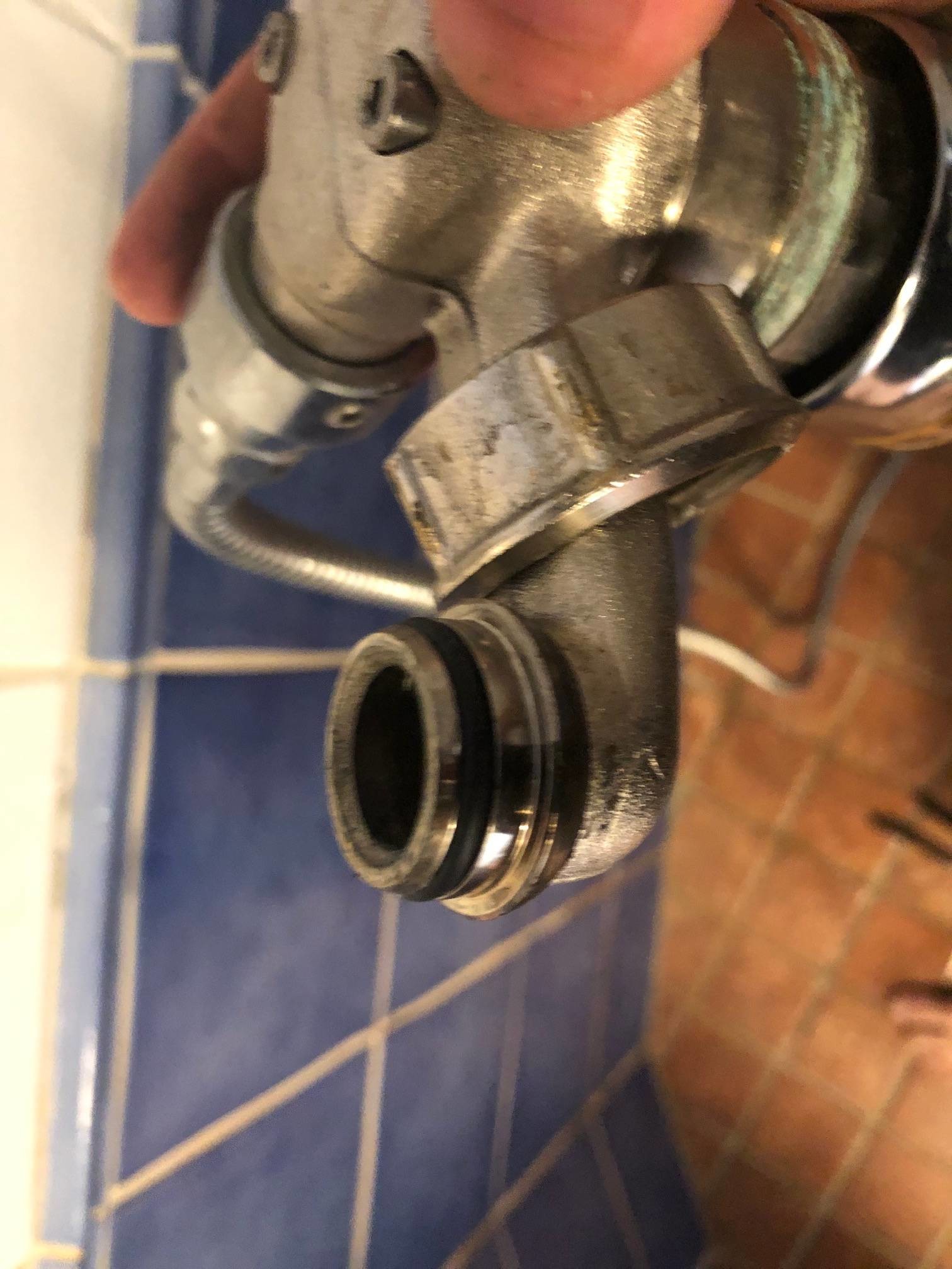

Jag vill byta ut vår gamla duschblandare till en ny, men upptäckte då att jag verkar ha någon gammal modell av duschblandarfäste på väggen (cc 150 mm). Den gamla duschblandaren sitter fäst med en hängande mutter på blandaren som dras åt på en gänga som är ca 35 mm på duschblandarfästet. Inuti gängan sitter kopparröret med en rund packning runt, där duschblandarens ände trycks emot när muttern dras åt. Se bifogade bilder.

Jag har tänkt sätta dit en termostatblandare från IKEA som följer eu-standarden för 150 mm cc, så den vill skruvas fast med hängande mutter i en yttre gänga på ca 25 mm.
Är det någon som känner igen kopplingen i det gamla blandarfästet? Och kanske vet hur kopparrören är fästa i det? Går den ta bort utan att skada rören? Behöver ju runt 20 mm rör kvar om jag skulle byta ut blandarfästet till ett nytt.
Eller är det möjligt att gå mellan det gamla blandarfästet och nya blandaren med någon form av nippel/övergång?
