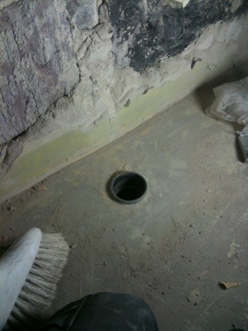

Hej, jag har rivit ut badrummet och upptäckte att avloppet till handfatet inte sticker upp så mkt (5-10mm). Jag hade tänkt flytspackla ovanpå den befintliga betongen och sedan tätskikt + klinker. Är det ett problem att handfatsavloppet sticker upp så lite? Och hur löser jag det bäst?

Kapa ett rör i samma dim till önskad längd och stoppa ner och kör vidare...
Givetvis ska du ha en muff på biten som du förlänger med.
Varför ska det givetvis vara muff? Slätende eller muff spelar ingen roll! Gummibussning finns till båda! d^_^b
Bara kapa till ett rör som sticker upp ca 10cm och trycka ner i muffen i golvet, kapa sedan röret till lagom längd så golvhuven till vattenlåset går över när du är färdig med allt.
