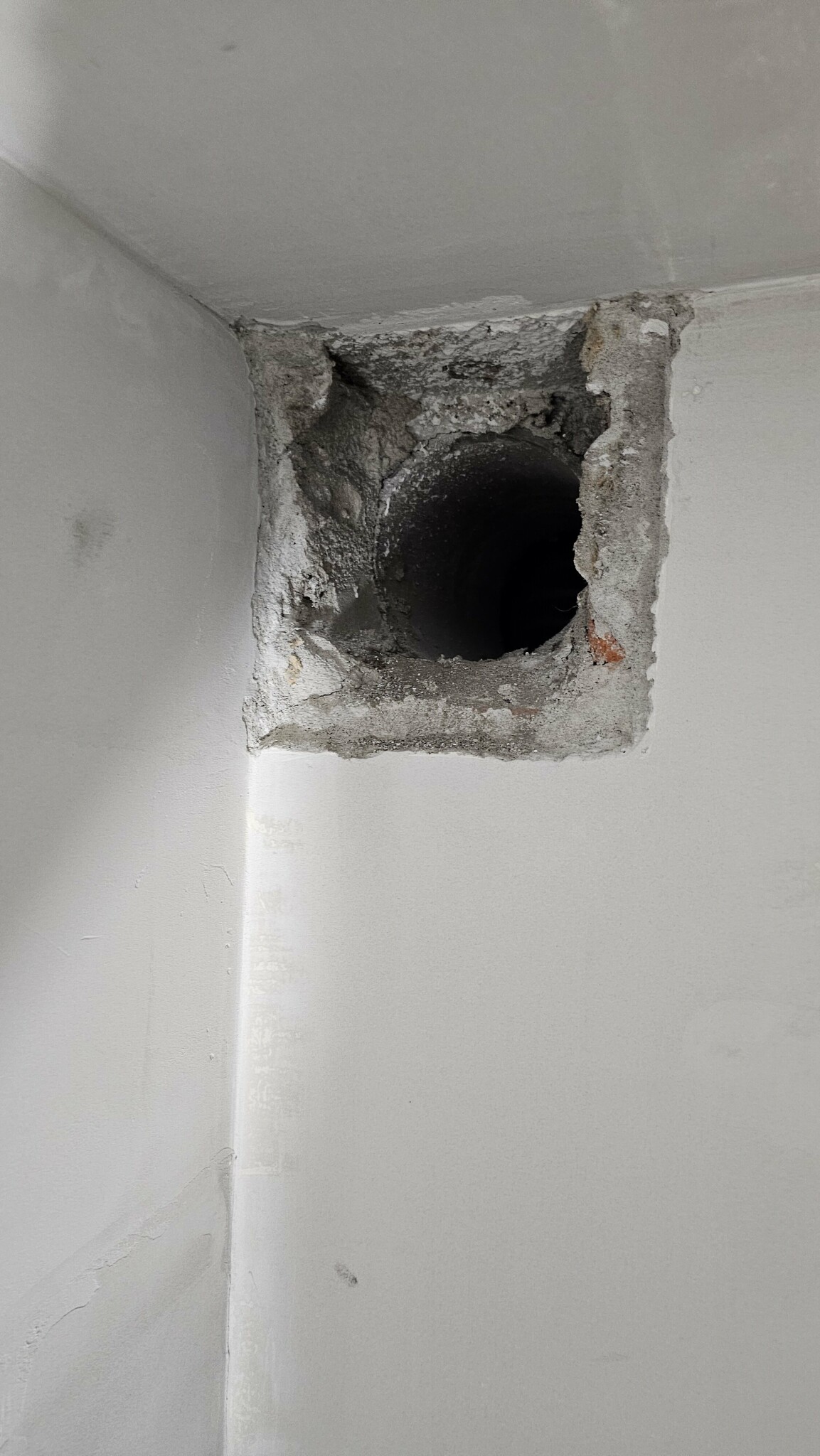

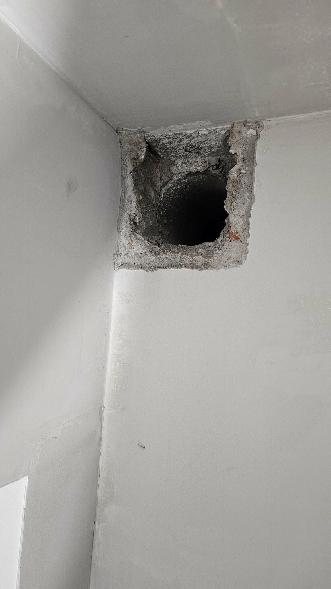

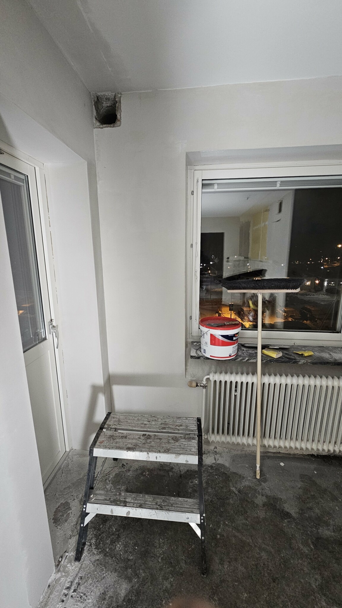

Hur gör man med denna? Köpa en snygg ventil och montera på befintligt rör? Sitter ett d= 110 mm (innermått) rör där nu ca 10 cm in i väggen.
Det satt en kanal förut in till ett skåp från detta tilluftshål.
Tack för svar

Vad är det för rum?
Om det är ventilen till ett kallskafferi och det är i ett kök så ska röret isoleras och stängas till, eftersom kök inte ska ha tilluft utan bara frånluft via fläkt/imkanal.

Finns fina vitlackade plåtar med ram för 100 och 125 ventiler att köpa. Sök på täckplåt ventiler
