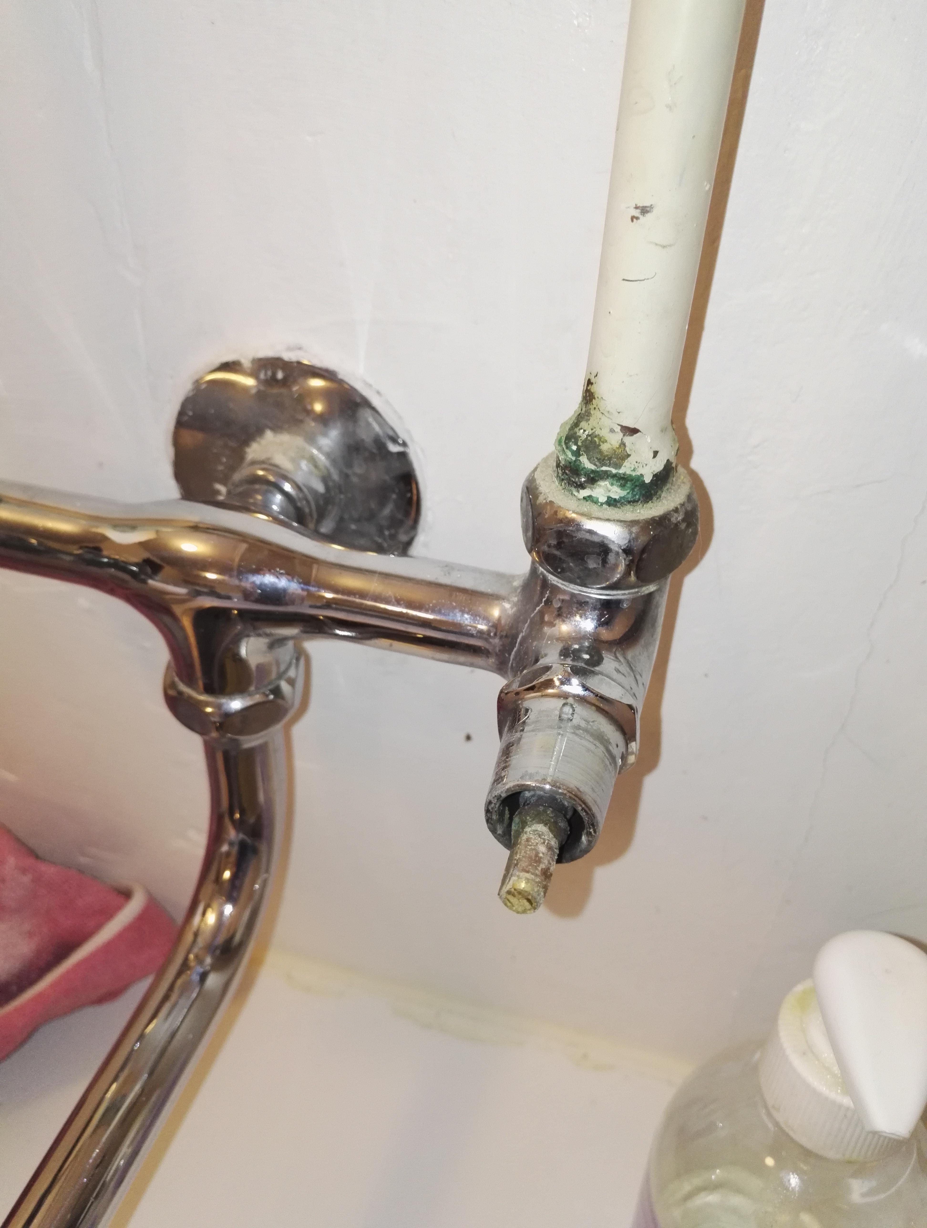

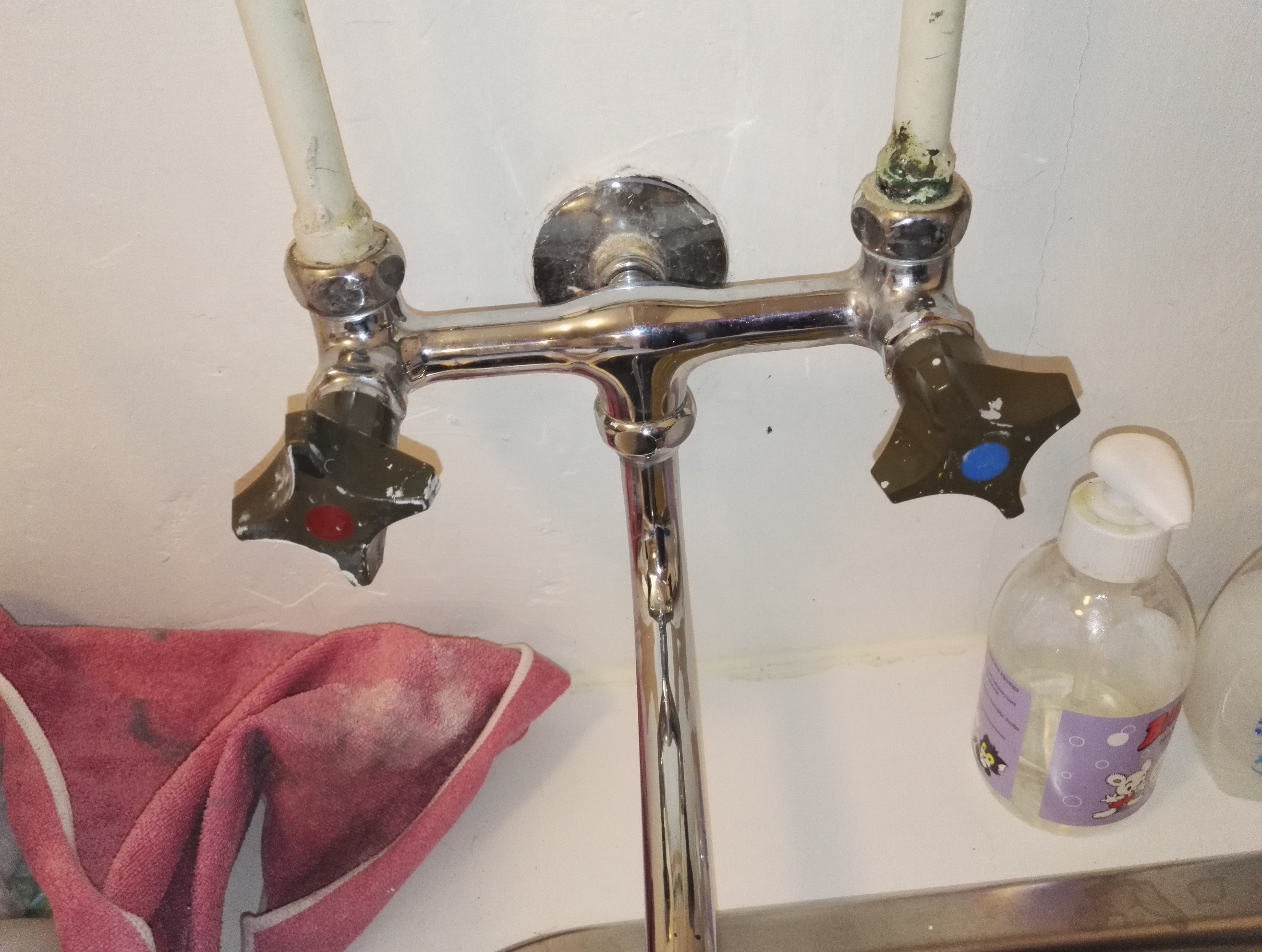

L LarsAgerstrand #1 Medlem · Värmland · 137 inlägg 28 maj 2018 01:09 LarsAgerstrand Medlem Värmland 137 inlägg 28 maj 2018 01:09 #1 Kallvattenkranen läcker runt axeln man öppnar med. Plastratten sitter heller inte fast på axeln utan lossnar. Går det att byta ut just kallvattendelen, eller byter man hela paketet? 2018-05-24 19.35.43.jpg 2018-05-24 19.36.09.jpg

J jnse #2 Husägare · Norrbotten · 206 inlägg 28 maj 2018 09:52 jnse Husägare Norrbotten 206 inlägg 28 maj 2018 09:52 #2 Clas Ohlson har nya delar, jag böt ”kranarna”/vreden till min kran på toaletten som läckte runt vreden. Det ser ut som att det är likadana som du har. https://m.clasohlson.com/se/Kranöverdel/30-9348

L LarsAgerstrand #3 Medlem · Värmland · 137 inlägg 28 maj 2018 10:38 LarsAgerstrand Medlem Värmland 137 inlägg 28 maj 2018 10:38 #3 Skruvade isär och det såg ut som att det skulle passa. Tackar så mycket!
