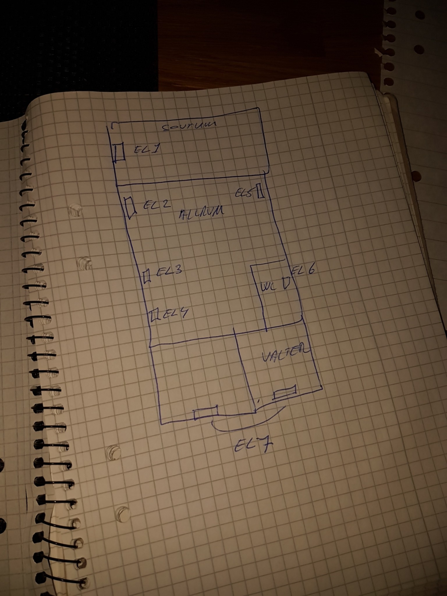

Nedan är en schematisk bild över elementen på ovanvåningen:

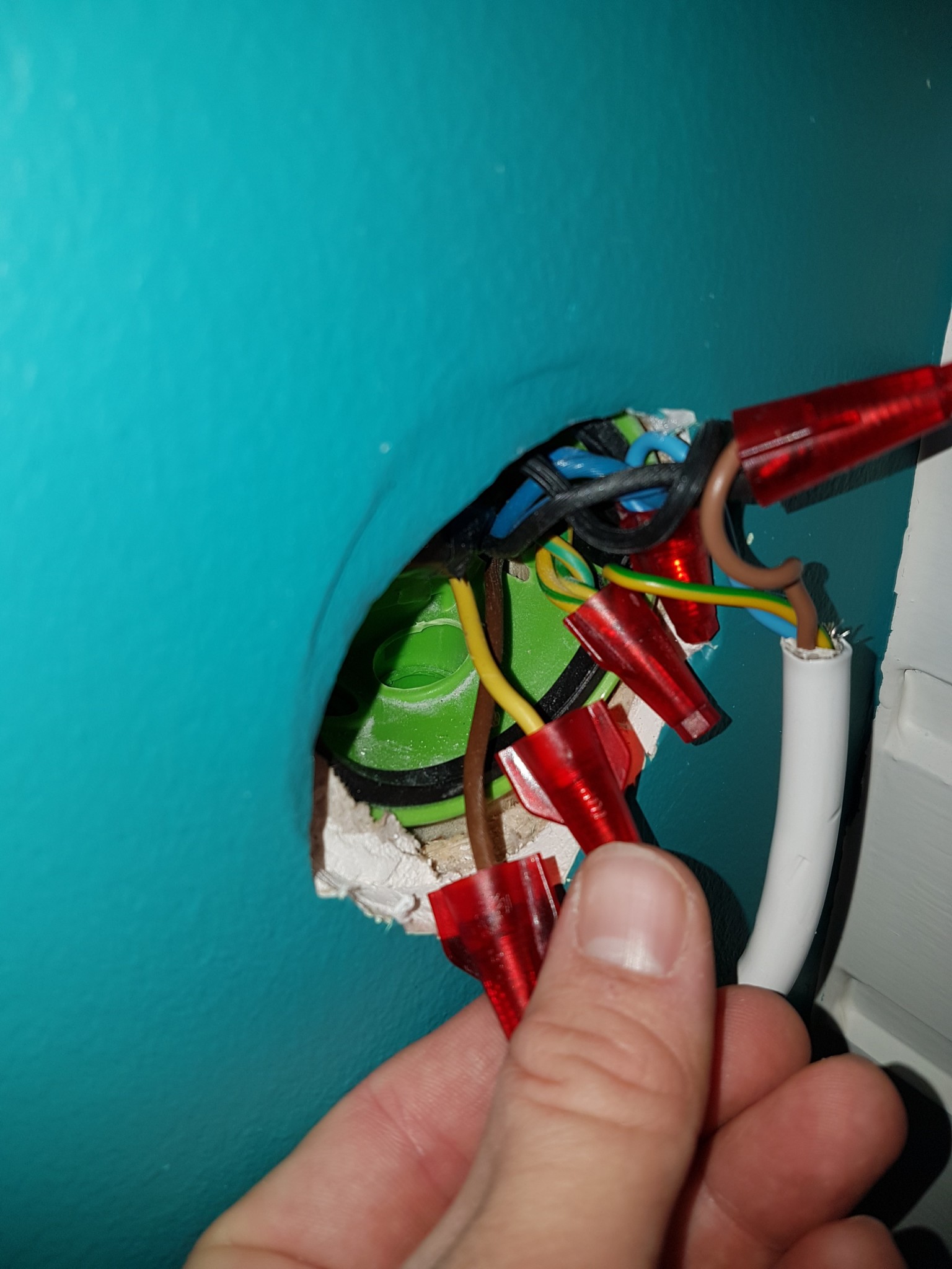

Det jag kallar EL7, var från början ett element (tror 400V ca 1500W, minns inte när jag rev bort det när jag delade av rummet med en vägg och jag tog inga bilder som jag brukar..) I kopplingsdosan för denna ser det ut så här:
Här finns;
Skyddsjord
Nolla
Fas1 (svart)
Fas2 (brun)
??? (Gul)
Det är den gula kabeln jag tänkte återkomma till..

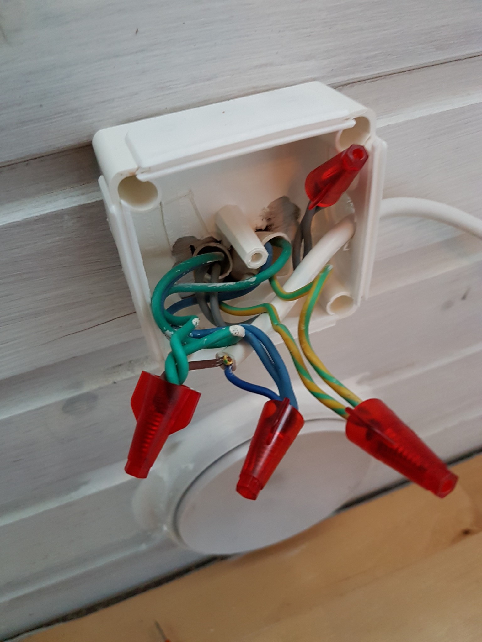

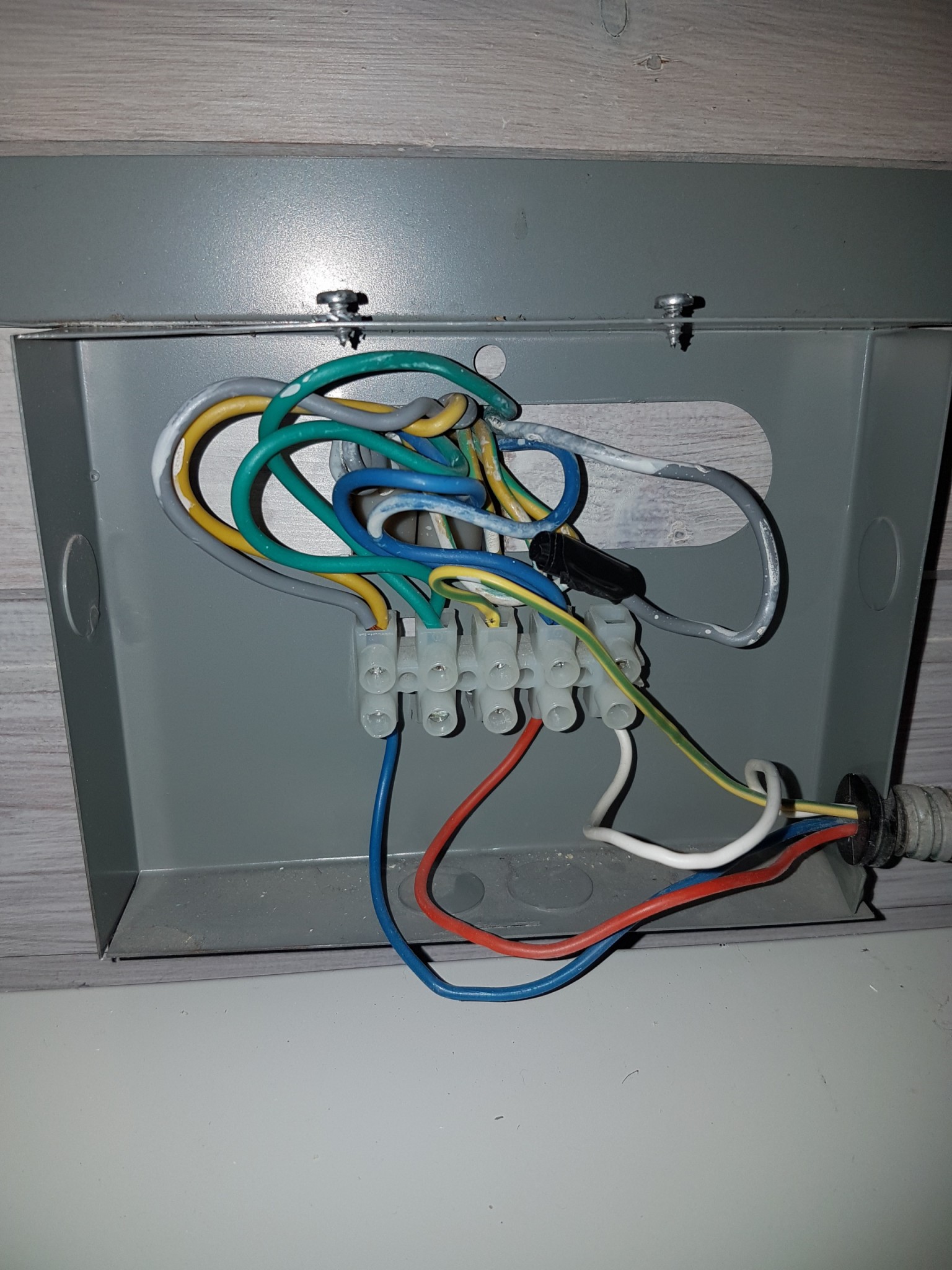

Kollar jag i kopplingsdosan för EL2, så ser det ut så här:
Här finns den gula kabel igen, som går över till en grå kabel som (jag tror och är ganska säker på eftersom jag återfår samma mätningsresultat som beskrivit nedan) finns skarvad bakom EL1:
Tillbaka till EL2:
Jag mätte mellan grön och blå =230V, som det ska, dock är inte detta elementet kopplat till denna fasen. Mäter jag mellan gul (/ grå..) och grön så fås 230V när elementet är PÅ (!!), men typ 12V när elementet är AV, (!?).
Detta fenomen får jag i kopplingsdosan och den gula kabeln för EL7.
Så min första fråga, kan detta vara något till den gamla värmestyrningen? Den gula kabeln verkar vara någon form av "styrande nolla" ju.. :x
Sen kan ju även en tidigare ägare ha kopplat fel i dosan, men är så fallet så kan inte gul få matning någonstans..
En följdfråga, till nästan alla element finns en vit kabel som inte är inkopplad någonstans, någon som vet vad den kan vara till för? Gissar att fler som bor i 70-tals hus har liknande radiatorer?
Hoppas det inte blev allt för krångligt förklarat...!
