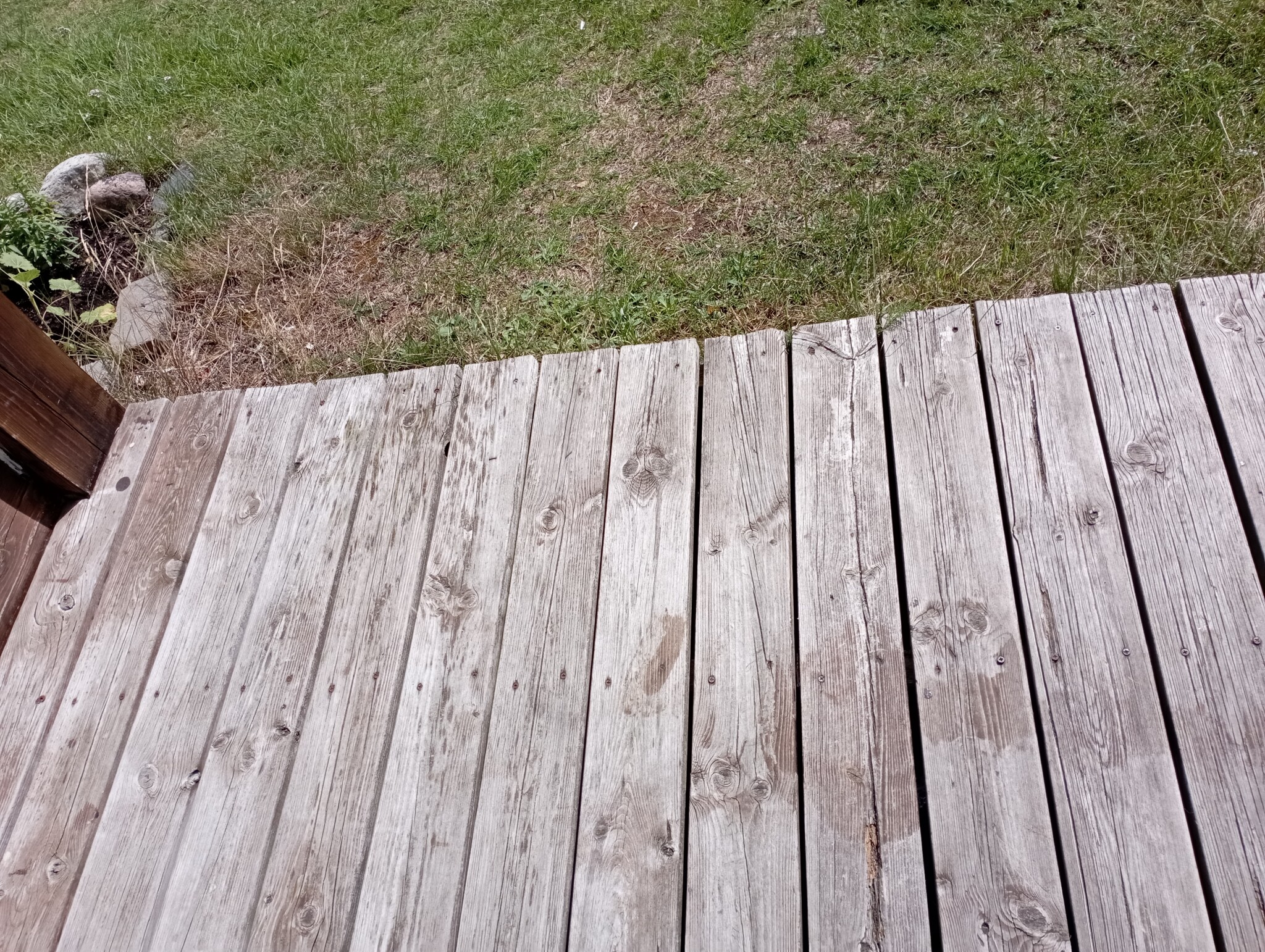

A agaeusolsson #1 Medlem · 1 inlägg 21 jul 2023 11:57 agaeusolsson Medlem 1 inlägg 21 jul 2023 11:57 #1 Kan jag ha kvar den gamla verandan,sliten,o köpa nytt virke o bygga ovanpå? Inloggade ser högupplösta bilder Logga in Skapa konto Gratis och tar endast 30 sekunder
W WiZCoke #2 Tillbyggare · Stockholm · 84 inlägg 21 jul 2023 15:06 WiZCoke Tillbyggare Stockholm 84 inlägg 21 jul 2023 15:06 #2 Det beror ju helt på vilken dimension och vilket skick de underliggande bärlinorna och spikreglerna är. Edit: Oavsett så är det nog bättre att ta bort de befintliga trallbrädorna så inte eventuell begynnande röta byggs in.
