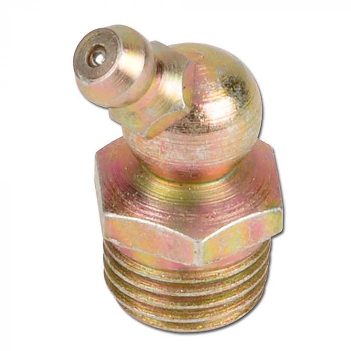

Gänga in en smörjnippel i lämplig ände:
Smörjnippel i metall för att pressa in fett med högt tryck.

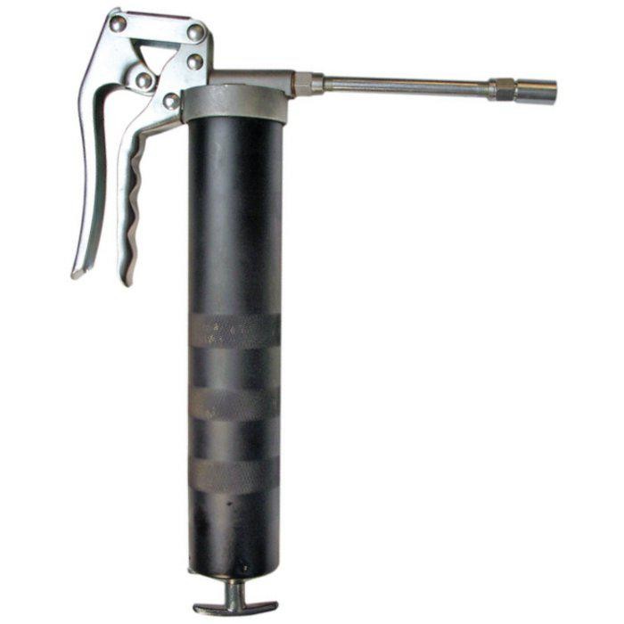

Och sen pressar du in "tjockt" fett med högt tryck:
Manuell fettpress för att injicera fett med högt tryck.
Med lite tur pressar du med den gamla kabeln ut. Skulle detta lyckas bör du nog även köpa en lott för då är det din turdag...

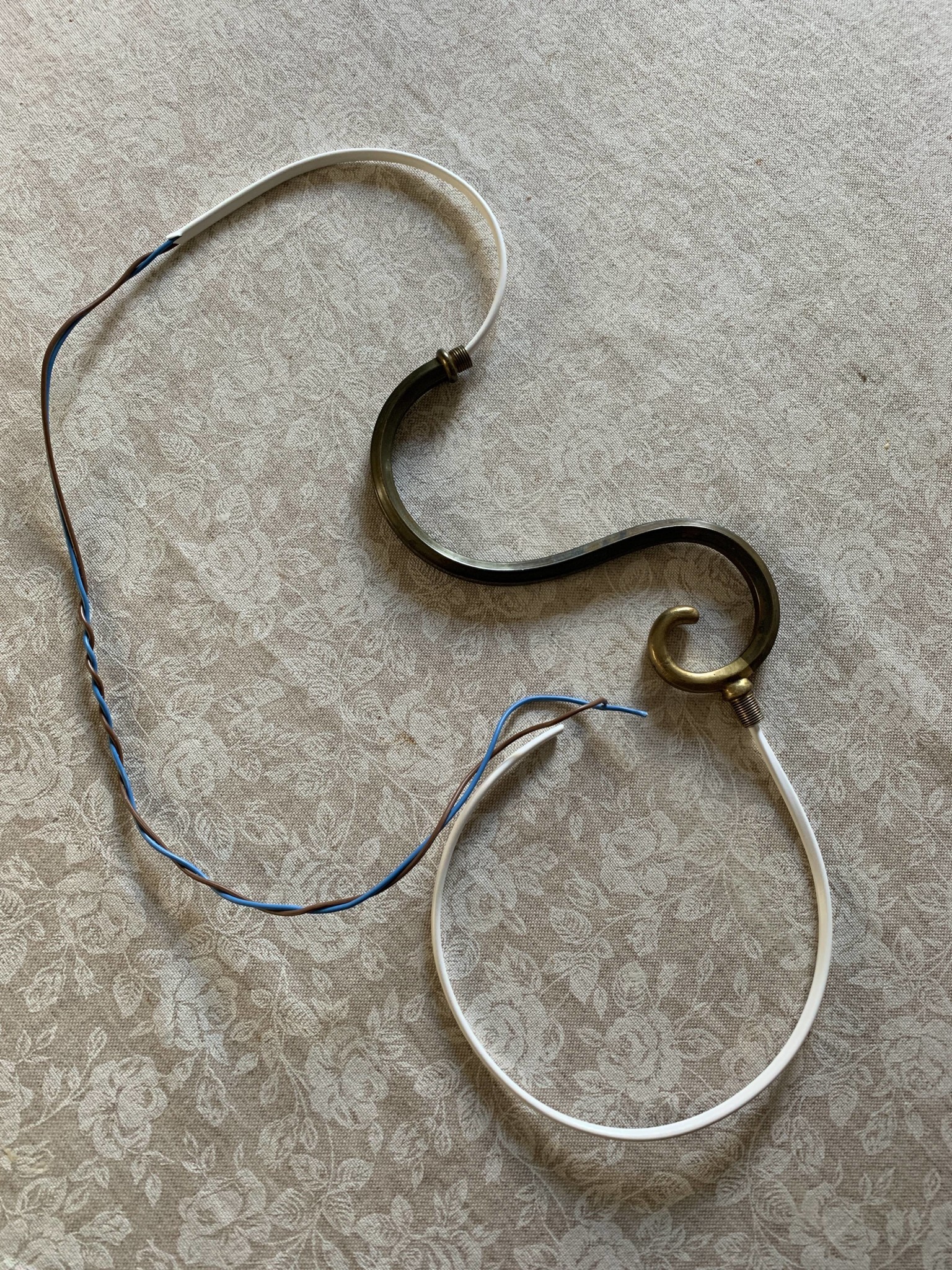

5
Är det gummirester kvar? Prova att värma en ståltråd tills den glöder å peta in. Borde släppa efter några försök.
Edit: textil skrev du iofs, men det bränner ju bort det med
Litet framsteg. :)
Metallkrok och vit rund kabel på mönstrad bakgrund.
Bara 4 kvar + den med kabeln kvar i..
