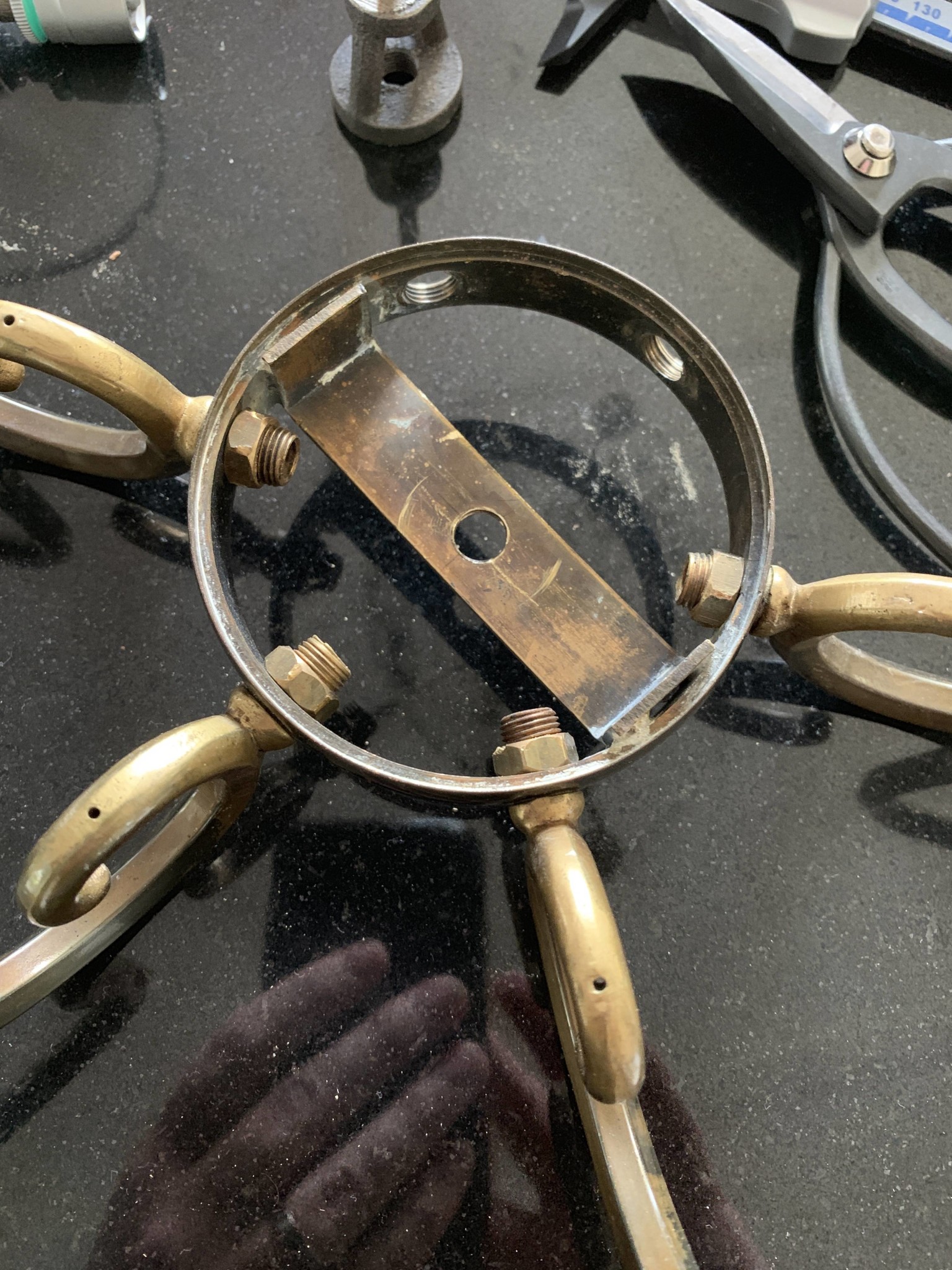

Gammal textilkabel fast i armatur
Frågan är om man skulle kunna använda tex högtalarkabel? Det kommer ju sitta led-lampor på 5-6w i den, om man sedan efter kopplingsdosan kör med den som jag köpt, där är det rakt fram bara..

Det gäller att hitta kabel med passande styvhet. För lågspänning kaan man gärna ta två-ledarkabel från biltema, finns med 2x0.75 mm2 och röd/svart isolering. Förbocka änden som skjuts in i nippeln då hittar den lättare genom kurvan.

Om du inte redan fått ut resterna av den gamla sladden, så kanske man kan ta 1 meter högtalarsladd eller liknande som man får genom, göra en knut på mitten och dra genom den. Knuten kanske lyckas riva bort den gamla kabeln.
Knuten ska vara på mitten så man kan dra den åt båda hållen om knuten också skulle fasta därinne.
Har inte fått ut något, det sitter som en klump i ”s”:et. Är inte möjlighet att få igenom något. Inte ens luften går igenom. Så behöver kynne ”lösa” upp det så blir enklare att blåsa eller putta vidare..UGG skrev:
