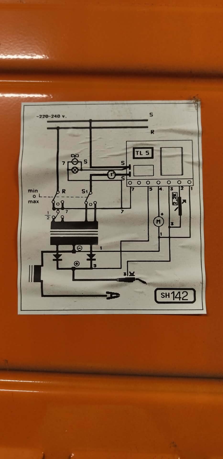

svetsen fungerar att svetsa med, enda frustrationen är dock att gasflödet är konstant då det förra handtaget hade inbygt, så nu funderar jag på att installera en magnetventil som styrs av trådmatningen.
skulle det gå att koppla in sig på stift 3, samt sätta jord i chassit från magnetventilen? eller tänker jag helt snett här?
och vilken storlek vore smidigast?
tack igen! :D
